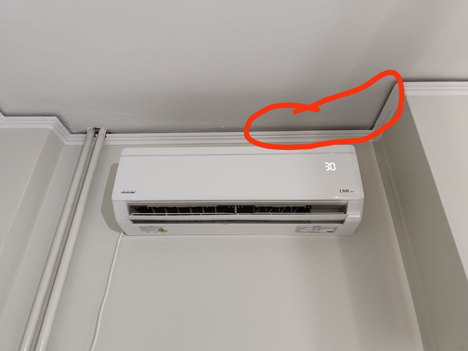

Το θερμόμετρο στο ταβάνι δεξιά στην τρουπα λέει 31 πάντως ..
1 λεπτό πριν, Opel007 είπε

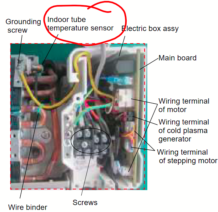

Ποια τρύπα; Των χαλκοσωλήνων; Από που έρχεται; Ρε συ άνοιξε το καπάκι σαν να θέλεις να καθαρίσεις τα φίλτρα. Κάπου εκεί δεξιά θα δεις τον αισθητήρα θερμοκρασίας. Κάνε μια μέτρηση εκεί.
@Opel007, ίσως δεν θα φανεί εύκολα αν είναι όντως το pular. Αλλά οκ, μέτρα σε αυτό το ύψος, ψηλά στα φίλτρα προς τα δεξιά και θα είναι το ίδιο.

Εκεί που σου έχω σημειώσει . Δεξιά είναι το ρόλο . Ίσως είναι κενό από πάνω .. τι να πω .. σκέψεις κάνω .
Έχω ανοίξει την πλακέτα να την δω αλλά δεν είναι σαν αυτή που παρεθεσες. προσπάθησα να βρω που είναι ο αισθητήρας αλλά δεν μπόρεσα να τον βρω .
απλά βάλε απο πάνω στο ac ,δεξιά , το θερμόμετρο , δε χρειάζεται να βρεις τον αισθητήρα
τώρα είδα
3 ώρες πριν, Opel007 είπε
Παιδιά μαζί με το tapo πήρα και το θερμόμετρο της xiaomi.. το έβαλα πάνω στο κλιματιστικό και μου έδειξε 29,3 .. λογικα θα έχει μια πολύ μικρή απόκλιση αλλά δικαιολογεί το ερκοντισιον που μου λέει 30 εσωτερική ...... Θα με τρελάνει
κομπλέ δείχνει το κλιματιστικό
πάρε σκάλα και πήγαινε 2-3 μέτρα δεξιά ή αριστερά και μέτρα ψηλά θερμοκρασία και συνεχίζουμε
