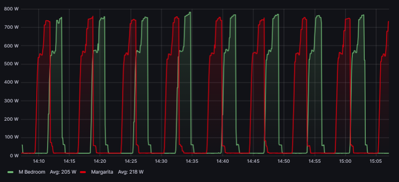

έξω τωρα 41,3
ζήτηση 27 - παίζουν μεταξύ 26,8 με 27,1 στα θερμομετρα.. και η ατμόσφαιρα στα δωμάτια μια χαρά (11τμ το καθένα)
την έχω καταβρεί φέτος με τα AUX (9αρια)
* δουλεύουν μέσω συστήματος αυτοματισμού (home assistant) αλλιώς είναι προβληματικά
και αυτή είναι η εικονα από τα μεσάνυχτα χθες μέχρι και τώρα

21 minutes ago, userAnon said:
έξω τωρα 41,3

2 minutes ago, Gatilaras said:
Αποδιδουν καλα? Θελω να βαλω ενα στο χωριο στο χωρο της κουζινας περισσοτερο για κατι τετοιες καψες για να ανασαινει.
έχεις δίκιο. Διόρθωσα το ποστ μου. Έπρεπε να αναφέρω ότι δουλεύουν μέσω ενός συστήματος αυτοματισμού για να έχουν αυτή την συμπεριφορά. Αλλιώς όχι, δεν τα προτείνω σε καμία περίπτωση. Έχουν μεγάλο οφσετ +-2 και με ζήτηση 27 πάνε στο 25 κλείνουν (σε κάθε περίπτωση) και ξανα ανοίγουν στους 27. Άρα υπάρχει μεγάλη διακύμανση θερμοκρασίας στο όποιο δωμάτιο. Θα πρέπει να μένει κάτι ανοιχτό πχ ένα παράθυρο ώστε να δουλεύουν συνεχόμενα. Το μίνιμουμ που πέφτουν είναι τα 350-370 Watt.. Ειδικά στο κρύο επειδή μπορεί να μείνει μόνο με αέρα για πάνω 8-9 λεπτά χαλάνε και την ατμόσφαιρα.. Αυτό που έχω κάνει είναι σχετικά απλό. Τα ανοιγοκλείνω (αυτοματα κατα βούληση) οπότε ζητάω να ανοίξουν για 2 λεπτά και να κλείσουν 4-5.. Με αυτόν τον τρόπο η θερμοκρασία είναι σταθερή και δεν μυρίζει τίποτα.
Σορυ για την παρεξήγηση, αλλα όχι.. μακρυά από AUX.. Επίσης τα είχα πάρει το 2019 με 200€ το καθένα και τώρα βλέπω ότι είναι στα 330€  αντίστοιχα. Σίγουρα αν γνώριζα τότε τα μισά από όσα γνωρίζω τώρα, θα πήγαινα σε κάτι καλύτερο.

1 ώρα πριν, userAnon είπε
Δεν θα πω εταιρια.. Σε επωνυμο 9αρι με cop 4 και κοστος 400-450ευρω δουλευει ετσι!  Οποτε ειναι περαν του δεοντος ''Μακρια απο aux''

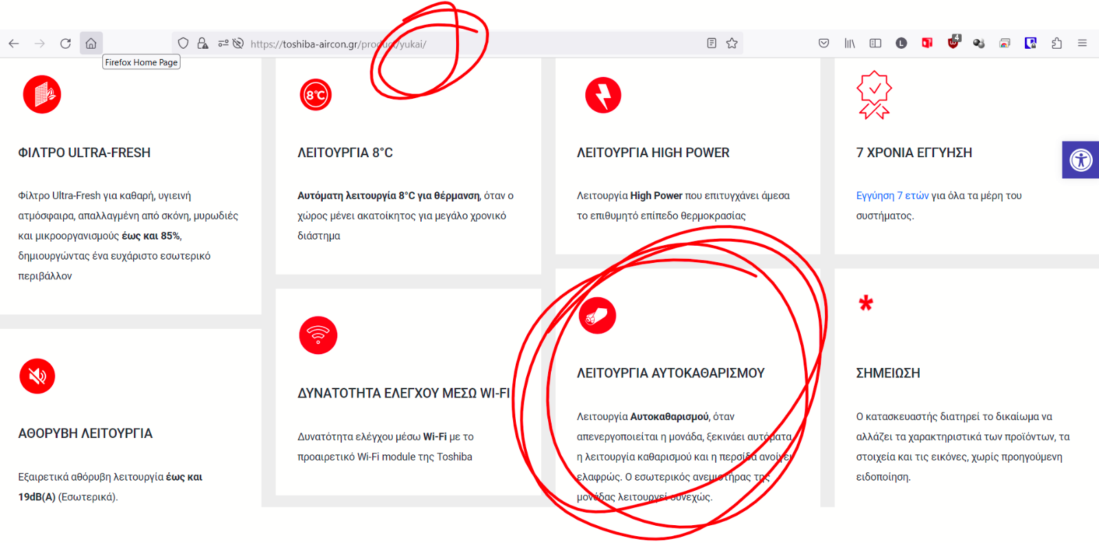

3 ώρες πριν, liakjim είπε
Παιδιά δεν ξέρω. Στη σελίδα της toshiba το δείχνει κανονικά:
Μήπως επειδή λέει ότι η περσίδα ανοίγει λίγο, σας ξεγελάει;
Αν όντως κλείνει τελείως , θα πρέπει να μιλήσετε με την αντιπροσωπία. Λέτε να είναι μούφα η αναφορά ότι υπάρχει ενώ δεν το έχουν σαν χαρακτηριστικό; Δεν έχουμε βάλει ακόμη το 24άρι yukai στα πεθερικά για να δω τι παίζει.
