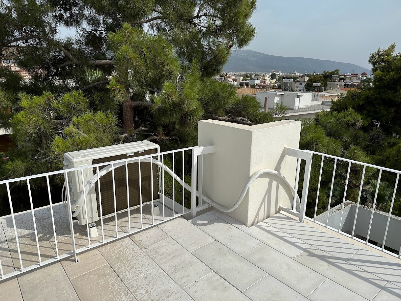

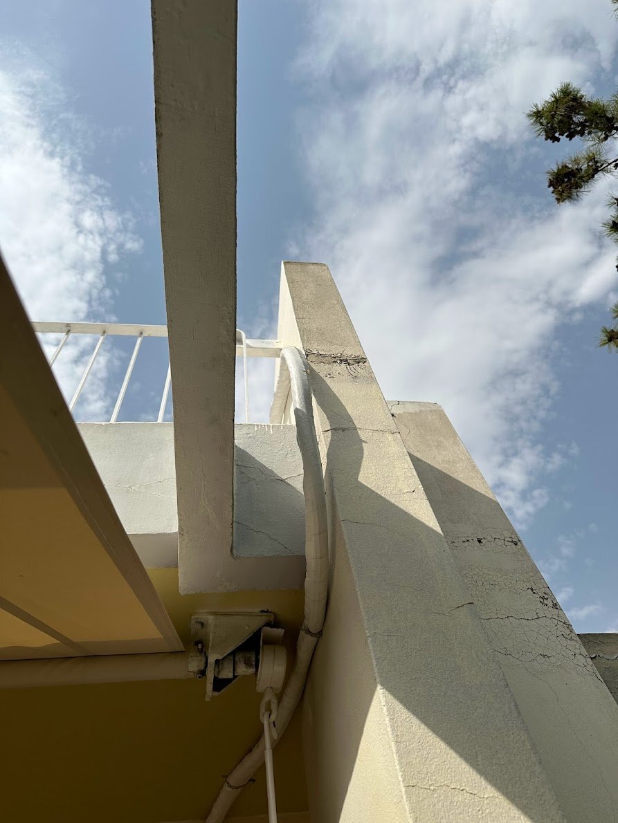

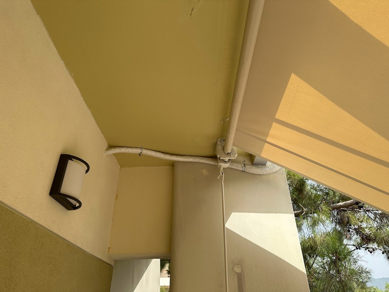

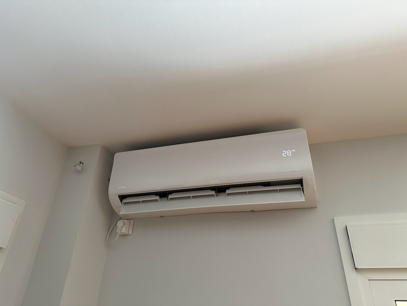

Μέτρησα τελικά με της sonoff (το ειχα στο λέβητα και το έβγαλα).
Μέχρι 8,5 έπεσε στην έξοδο αφού το είχα εκεί κανά 10 λέπτο. Απο πάνω κοντά στους 28.5? Ίσως και λιγο παραπάνω.
Το πρωί το ξεκινήσαμε με 29,5 στο χώρο.
Κι εδώ η εγκατάσταση:
Spoiler
1o:
2:
3
Νομίζω το μήκος καλωδίου είναι καλό...?
Επίσης δεν έχουμε σίγουρα τα 15εκ απο το ταβάνι που λέει ο κατασκευαστής. Λέτε να παίζει τόσο ρόλο;

Άρα έπιασες το ΔΤ που θέλαμε. Οπότε αν μέτρησες καλά, το μηχάνημα παίζει σωστά.
Πάνω από 10εκ λέει το εγχειρίδιο, θα μπορούσατε να το πάτε πιο κάτω πχ να πάει πιο δεξιά να φύγει από την πρίζα και να πάει πιο κάτω. Πόσα εκ έχεις ακριβώς από ταβάνι; @Klausx πως τα βλέπεις;

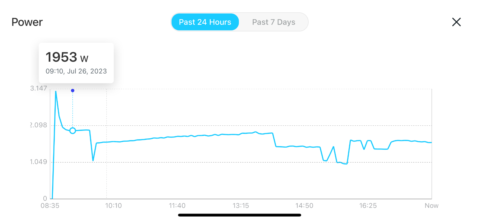

4 hours ago, MikhailBakurin said:
Δείτε και το γράφημα! Οι διαρκείς καταναλώσεις είναι όταν είμαι το χώρο και το βάζω ωτο. Τα τσαχπίνικα ονοφφ είναι όταν κοιμάμαι - λείπω - βγαίνω.
Στριψε το κινητο σε οριζοντια θεση και ανοιξε με τα δυο δαχτυλα στην οθονη να απλωνει το γραφημα πολυ αναλυτικα. Για μελλοντικη χρηση το λεω.
