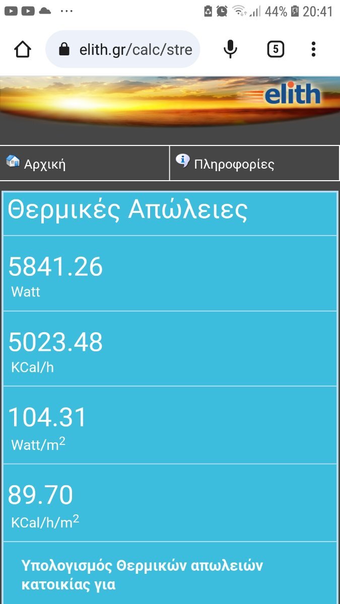

23 λεπτά πριν, GREGOR78 είπε
Σορυ για αυτο εβγαινε μεγαλο νουμερο 😁 εβαζα το υψος κτηριου..
Λοιπον εχουμε κ λεμε
5497.65 watt
4727.98 kcal/h
98.17 watt/ m2
84.43 kcal/h/m2
Ανώτερες θερμοκρασίες στην περιοχή σου το καλοκαίρι; Τέλος ξανατρεξε το με θερμοκρασία 19.

2 ώρες πριν, GREGOR78 είπε
5497.65 watt
4727.98 kcal/h
98.17 watt/ m2
84.43 kcal/h/m2
55τμ χώρο θα καλύψεις;
Αν ναι, https://www.public.gr/product/thermansi-klimatismos/air-condition/klimatistika/mitsubishi-heavy-srksrc-63zr-w-klimatistiko-inverter-22000-btu-aa/1684511
θα έβαζα και επέκταση εγγύησης.
Αν όχι, τρέξε πάλι το εργαλείο σύμφωνα με τις οδηγίες του ερωτηματολογίου και προσπάθησε σε παρακαλώ να τα βάλεις όλα μαζεμένα γιατί έχουν μαζευτεί πολλά και χάνουμε χρόνο με σκόρπια ποστς.
