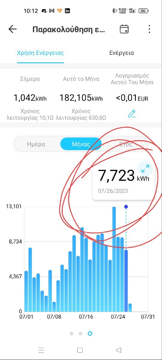

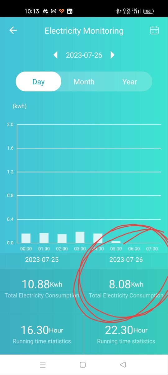

3 λεπτά πριν, philo-987 είπε
Νομίζω ότι η Tapo μετράει πιο σωστά. Βέβαια εσυ ξέρεις καλύτερα
Που να ξέρω;
Έχω μια tapo στο Morris των πεθερικών.
Tapo για χθες
Morris για χθες
Άρα;

4,4% κάτω. Η 2η μέτρηση από που είναι;
6 λεπτά πριν, philo-987 είπε
Από το ίδιο το κλιματιστικό ( tuya είναι τα TCL / Morris ).
