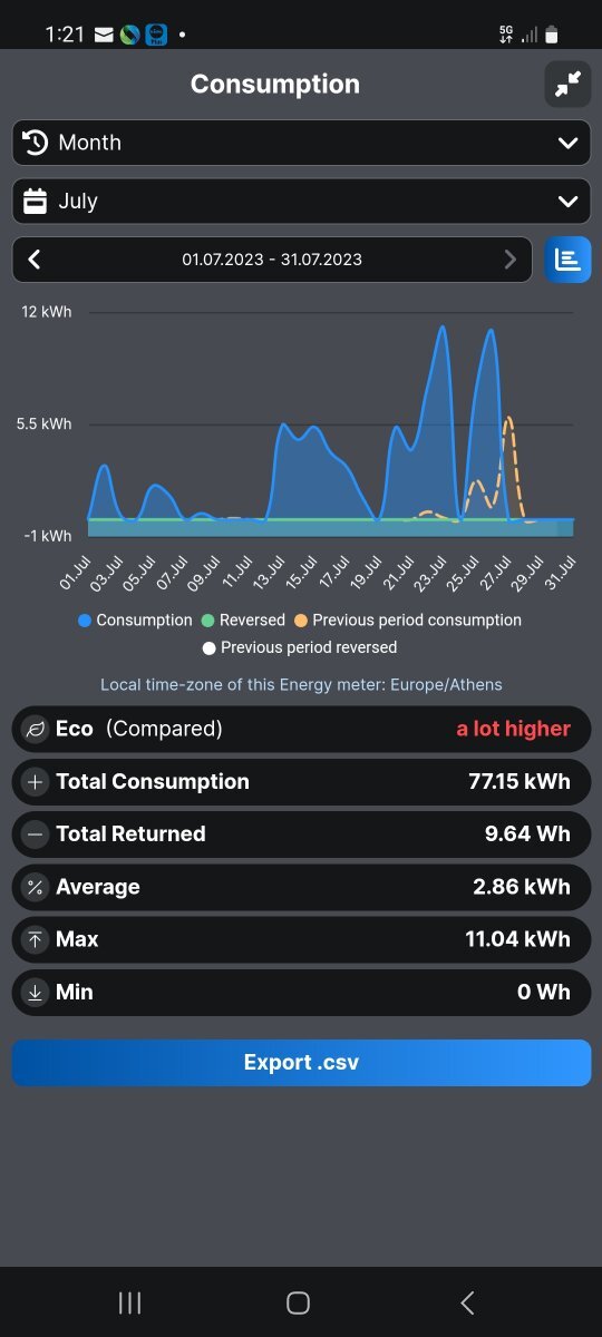

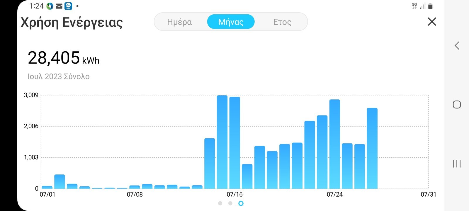

Ήρθε η ώρα να καταθέσω και εγώ τις μετρήσεις μου και τα συμπεράσματα μου  από τα δυο κλιματιστικά που τοποθέτησα.
  1. mitsubishi heavy srk/src71zr-w
  1. Toshiba Yukai RAS-13E2AVG-E/RAS-B13E2KVG-E
Και τα δύο κλιματιστικά είναι αθόρυβα αλλά το Yukai είναι σε άλλο επίπεδο, νομίζεις ότι είναι χαλασμένο και δεν δουλεύει .
Και τα δύο είναι πολύ δυνατά στην ψύξη κατεβάζουν την θερμοκρασία στο μισάωρο.
Τώρα σε θέμα λειτουργείας το Mitsubishi για να κατεβάσει την θερμοκρασία γρήγορα  θα πρέπει ο θερμοστάτης να είναι στο 24, καθώς πάνω από αυτής την θερμοκρασία ρίχνει ισχύ από την αρχή με αποτέλεσμα να αργεί να ψύξει τον χώρο.
Το δε Toshiba εντελώς διαφορετική λειτουργεία και ποιο εκσυγχρονισμένη και πολιτισμένη βάζοντας ζητούμενη 27 θα σκυλιάσει να την πιάσει  και μετά χαλαράααααααααααα στα 170-250w.
