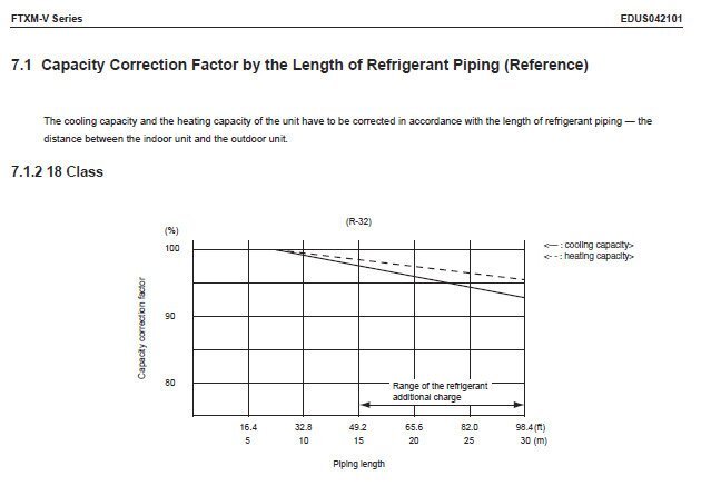

Εχω ένα κλιματιστικό αγορασμένο και περιμένω για τοποθέτηση περίπου σε δέκα μέρες. Επίσης πρόκειται να γίνει θερμομόνωση προς το τέλος του μήνα. Η μονάδα είναι ένα perfera 18αρι και μάλλον θα τοποθετηθεί στο έδαφος η εξωτερική. Θα έχω θέμα αν εγκατασταθεί πρώτα το κλιματιστικό και μετά η μόνωση η θα πρέπει να περιμένω; Εάν μπεί το κλιματιστικό θα χρειαστεί να ξαναέρθει ο τεχνικός όταν βάλω τη μόνωση;
Επίσης η σκέψη για την εξωτερική μονάδα είναι να μπει στον ίδιο τοίχο με την εσωτερική απλά στο έδαφος. Επειδή όμως έτσι θα είναι ακριβώς δίπλα από την είσοδο, αλλιώς θα μπορούσε να μπει λίγο πιο μακριά αλλά με σωλήνες γύρω στα 7-8 μέτρα. Θα επηρεάσει καθόλου απόδοση; Αν είναι να το βάλω με 3μ στην είσοδο.

1 hour ago, Stefanakiss said:
γύρω στα 7-8 μέτρα.
μεχρι 7,5 μετρα ειναι ιδια η αποδοση κατα την εταιρια ...
