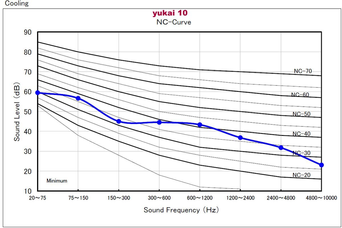

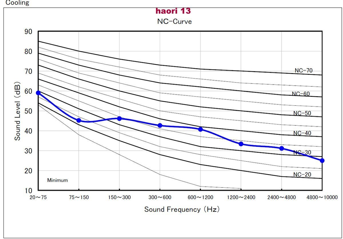

Επισης εδω τα ντεσιμπελ ανα ταχυτητα
Yukai 10 : 39/31/23 k 19
Haori 13 : 43/34/23 k 19

ισως επειδη ειναι 13ρι το ενα και 9ρι το αλλο...αρα πως να τα συγκρινεις και με τετοια μεγαλη διαφορα στην παροχη αερα οπως εγραψα, ειναι αδοκιμο.
Εκτος αν εχει να κανει ΚΑΙ με τις συχνοτητες περα απο τα υπολοιπα...οπου ομως παραδοξως το Yukai ειναι πιο θορυβωδες στα μπασα και στα αλλα ιδιο...
Spoiler

10 λεπτά πριν, Specs είπε
277202363919.jpg.b6059d5ea543a76410d22baa0a9e90cb.jpg277202363930.jpg.62cc0a150a19496b3834c77c439a735e.jpg
Στο θόρυβο δε παίζει ρόλο και ο όγκος και σχεδιασμός του ανεμιστήρα , είναι ίδιας διάστασης ?
Φυσικα καιπαιζουν , αλλα ψαχνοντας το με κουρασε γιατι το Haori εχει εκεινο το υφασματινο πομπε εξωτερικο και ειναι δυσκολο να το υπολογισεις απο τα σχεδια το πραγματικο μεγεθος!
