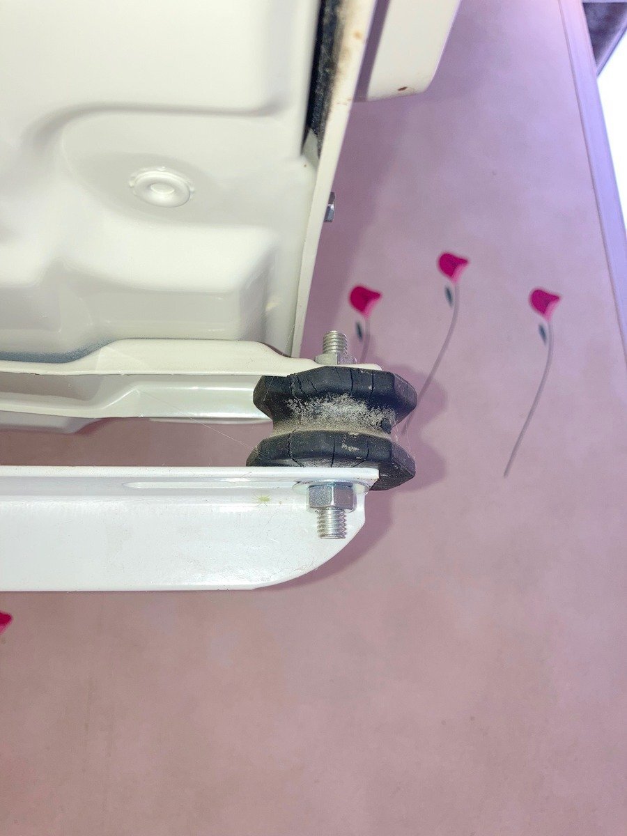

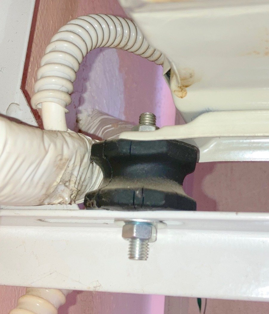

16 hours ago, MikhailBakurin said:
Προφανώς, κάποια στιγμή που θα χαλάσουν τα αντικραδασμικά, θα περνάει φασαρία,
εισαι μαντης κακων...ενος χρονου ακριβως το Sensira 12 εγιναν ετσι λες απο το τσιφτετελι του?
Θα περιμενω να δω ποσο θα προχωρησει η φθορα, να τεσταρω αν πεσει απο την βαση οταν διαλυθουν τα αντικραδασμικα , να ξερουν οι υπολοιποι να προσεχουν μετα ...
  Reveal hidden contents
IMG_8752.jpg.197390050d23fc625c59dc509c713083.jpgIMG_8753.jpg.628f101ad1050a0c1a1773d1c0992d8a.jpg
Ποια αντικραδασμικά έχεις βάλει εδώ; Αν είναι έτσι και τα δικά μου σε 1 χρόνο, μλκ αγορά αντικραδασμικών έκανα.
25 minutes ago, turbat0s said:
Είναι ενός χρόνου αυτά τα αντικραδασμικά?
Πρέπει να είναι άθλιας ποιότητας.
Ναι ενος ακριβως και τωρα βλεπω πως στο Perfera που ειναι 6 μηνων και πολυ λιγοτερης χρησης, εχω βαλει διαφορετικα γιατι δεν βολευαν τα αλλα στο περασμα και ειναι ετσι η μια απο τις 4 (δεν εχω δει το Perfera να λικνιζεται σαν το αλλο, θα το παρατηρησω κ σε αλλες θερμικρασιες/στροφες )...τι να πω!
Προσθετω και τις φωτο απο τις "αθλιες" οπως λες βασεις , στο γεροντοτερο ολων Haier , αλλα δεν θυμαμαι ποτε τις εβαλα, αν 5 χρονια πριν η 2 xρονια αλλα ειναι αθικτες.
