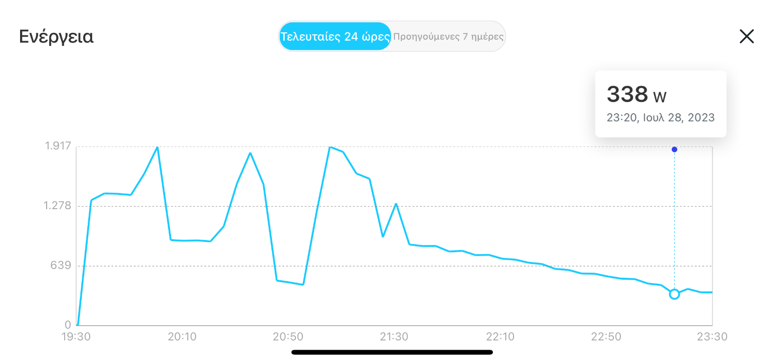

Feedback συνέχεια με Toyotomi Erai 24αρι
Ξεκινημα και αυτό εχθές μετά από μέρες κλειστό σπιτι και συσσωρευμένη θερμοκρασία στα δομικά στοιχεία.
Εξωτερικη 35, εσωτερική 33
Δοκιμη της λειτουργίας power limiting. Ουσιαστικά είναι περιοριστής απόδοσης, δουλεύει δηλαδή ως πιο μικρό κλιματιστικό. Έχει 2 επίπεδα μάλλον 50% και 75% δεν το ξεκαθαρίζει.
Στο 50% καταναλώνει 1400watt , σε κάνα 10λεπτο δοκίμασα το 75% όπου ανέβηκε στα 1800watt αρχικά και έφτασε έως και τα 2000watt για λίγο αφού πλησίασε την επιθυμητή και έριξε στα 900watt.
Σε λειτουργία Fast Cool και ζητούμενη πλέον 25 με απενεργοποιημένη την παραπάνω λειτουργία  μου δούλεψε κοντά στα 2000watt και φουλ ανεμιστηρας για κάνα 15 λεπτό όποτε όταν έφτασε η εσωτερική 26 το έβαλα στους 27 και το άφησα στο auto.
Παντως μετά από εβδομάδα καύσωνα και κλειστό σπιτι τελευταίου ορόφου με ταράτσα μονωμένη μεν αλλά 20ετιας η συσσώρευση θερμικού φορτίου στα δομικά στοιχεία είναι εμφανής αφού χρειάστηκε να βάλω 26 για να δροσίσει καλά, οι τοίχοι κρατούν θερμοκρασία.
Επεξ/σία από tu-luba
