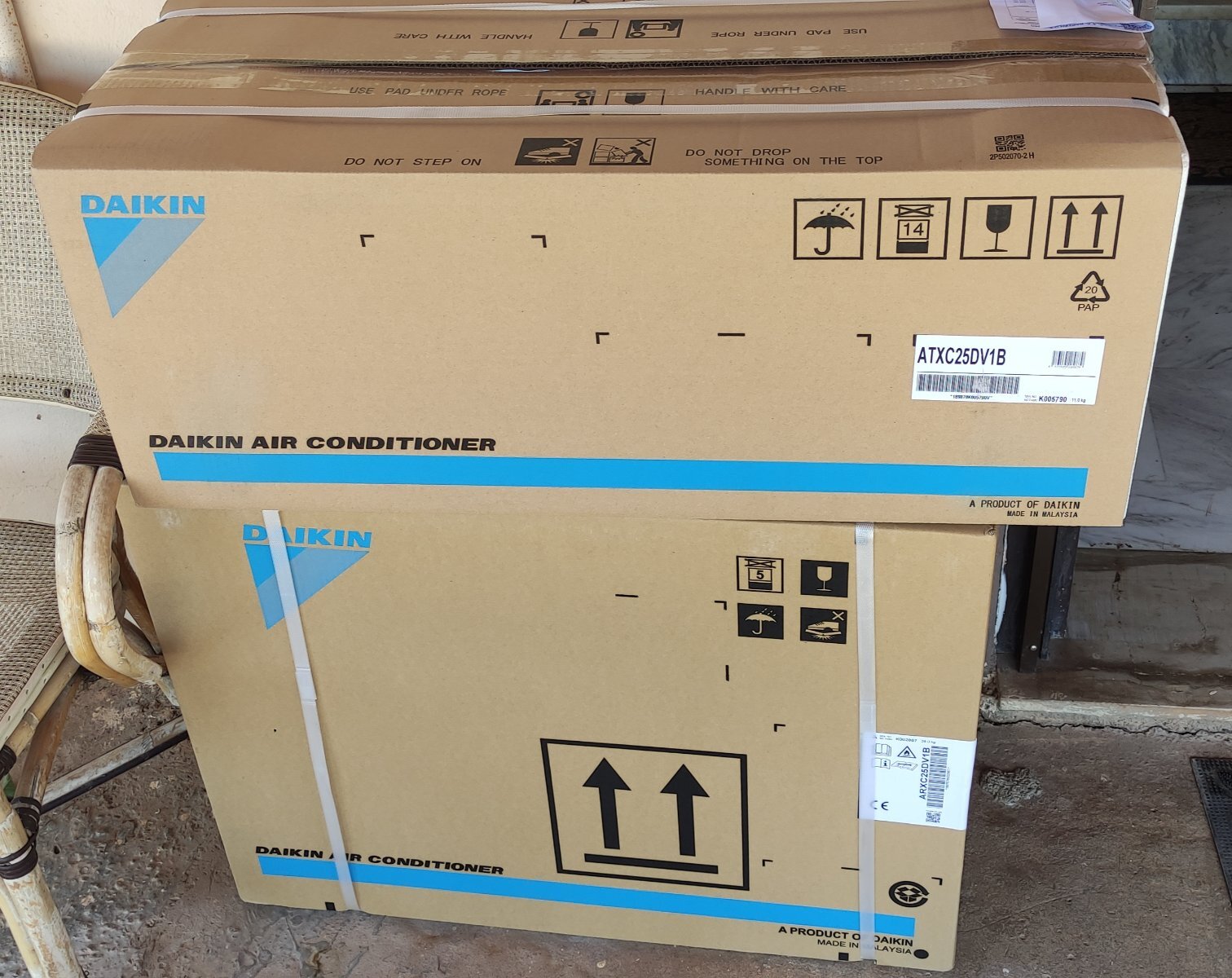

Update gia ATXC25D. Πρώτα 2 αρνητικά, που αν τα ζορίσω βγαίνουν:
1) Αν το βάλω 28, το θερμόμετρό μου πάει στο 26,5, ωραία θερμοκρασία, αλλά το καλοκαίρι αν έχεις τέτοιο συνήθειο, δε θα μπορείς να βγεις ποτέ σου από το σπίτι. Αν το βάλω 29, το εσωτερικό θερμόμετρο δείχνει 28,3, θερμοκρασία που δεν είναι άνετη για να κάθεσαι. Πώς θα το κάνω να παίξει λίγο πιο χαλαρά θερμοκρασιακά στο σετινκ 28, ή πιο σκληρά στο σετινκ 29; Κατά προτίμηση, χωρίς να φύγω από τη σιωπηρή λειτουργία ανεμιστήρα.
2) Ακριβώς λόγω του τρομερά οικονομικού του χαρακτήρα, (πρέπει να) παίζει διαρκώς σε ελάχιστα βαττ ελέω χαμηλών απωλειών δωματίου, δε μου κάνει αφύγρανση καθόλου. ΟΜΩΣ, αν το βάλω στην αφύγρανση, δεν την κάνει ούτε αυτή τόσο έντονα όσο μερικά παλιά ινβερτερ και on-off που έχω. Τη ρίχνει από το 45 στο 43 ξερωγω. Ίσως φταίει το ότι είναι εκ φύσης χαμηλή, αν ήταν στο 60, θα την κατέβαζε ταχύτερα. Ισχύει;
Πάω Κωτσόβολο για tapo και θα επανέλθω εντός της εβδομάδος με μερικά hard data.
