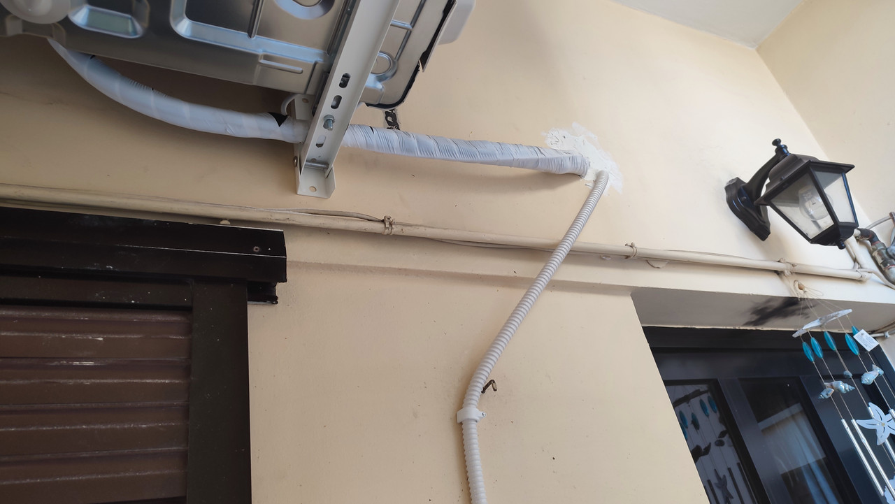

Ε πες και καμιά λεπτομέρεια για την εγκατάσταση και τη λειτουργία. Αν μπορείς ρίξε και μια φωτογραφία της εξωτερικής μονάδας από το πλάι να δούμε πως ταξιδεύει η σωλήνα και τι απόσταση έχει από τον τοίχο ( που είναι και αυτό που θα ήθελα να δω, αλλιώς το σωληνάκι της αποχέτευσης θα έφτιαχνα λίγο πιο όμορφο και η εσωτερική δείχνει οκ από αποστάσεις).

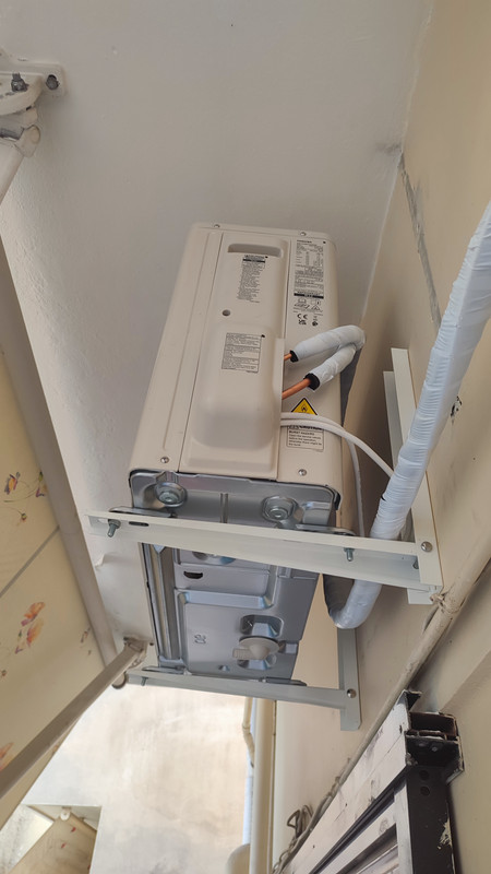

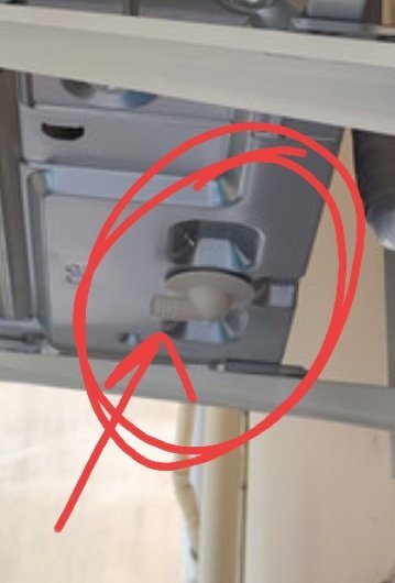

Οκ, καλή μου φαίνεται η απόσταση, καλή και η κούρμπα της σωλήνας, η μόνωση θα μπορούσε να πάει λίγο πιο κοντά στις βάνες αλλά δεν πειράζει και επίσης δεν σου έβαλαν σωλήνα αποχέτευσης της εξωτερικής μονάδας οπότε τον χειμώνα θα στα κάνει λίμπα. Βάλε εσύ ένα δικό σου προσωρινά και του χρόνου στο σέρβις ζήτα σε αυτόν που θα έρθει να στα ενώσει κάπου όμορφα με ένα ταυ.

Πώς σου φαίνεται από θόρυβο μέσα έξω; Δεν βλέπω λαστιχακια έξω, ελπίζω να μην κάνει αντήχηση.

τι εννοείς σωλήνα αποχετεύσεις ... για να τρεχουν τα νερα προς τα κατω ?

απο θορυβο δεν ακουω τπτ

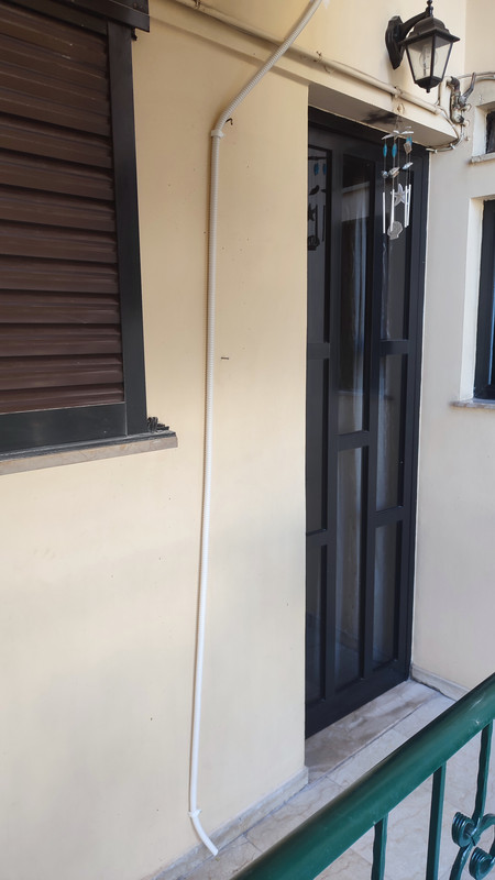

Εδώ λέω. Από εκεί θα βγαίνει νερό σε λειτουργία θέρμανσης ( και σε χαμηλές εξωτερικές θερμοκρασίες). Όπως είναι θα πέφτει χύμα κάτω. Δεν είναι λειτουργικό θέμα, απλά θα σου γεμίζει νερά το μπαλκόνι ενώ με ένα σωληνάκι θα τα πας εκεί που σε βολεύει ( πχ μπούνι ).

Θα μπορούσαν να φτιαξουν λιγο καλύτερα την αποχέτευση, πχ. να ερχοταν μαζι με τις  σωληνωσεις η εσωτερική αποχέτευση μεχρι την δεξια βαση, και εκει μςζι με την αποχέτευση την εξωτερική να κατέβαινε κατω.
