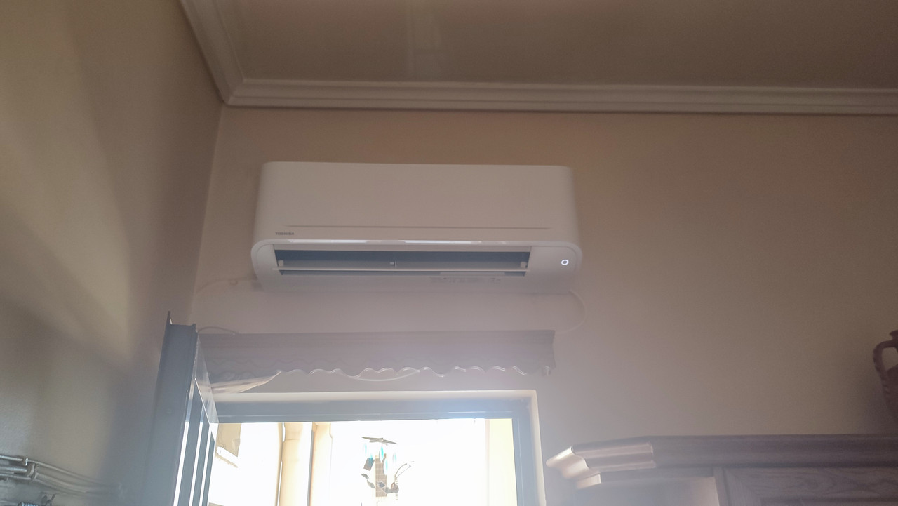

Οκ, καλή μου φαίνεται η απόσταση, καλή και η κούρμπα της σωλήνας, η μόνωση θα μπορούσε να πάει λίγο πιο κοντά στις βάνες αλλά δεν πειράζει και επίσης δεν σου έβαλαν σωλήνα αποχέτευσης της εξωτερικής μονάδας οπότε τον χειμώνα θα στα κάνει λίμπα. Βάλε εσύ ένα δικό σου προσωρινά και του χρόνου στο σέρβις ζήτα σε αυτόν που θα έρθει να στα ενώσει κάπου όμορφα με ένα ταυ.
@Klausxένα σχόλιο για τα καλώδια; Σου φαίνονται οκ;
Πώς σου φαίνεται από θόρυβο μέσα έξω; Δεν βλέπω λαστιχακια έξω, ελπίζω να μην κάνει αντήχηση.
Φαίνεται μία βιαστική εγκατάσταση.
Θα μπορούσαν να βάλουν την εξωτερική μονάδα λίγο πιο δεξιά μέχρι εκεί που ξεκινάει η εξώπορτα  για πρακτικούς(εξωτ. αποχέτευση) και αισθητικούς λόγους.
Τα καλώδια είναι οκ, γενικά στα συγκεκριμένα Toshiba θέλει γέφυρα από τον τεχνικό για να πάρεις παροχή από το μέσα (οικονομία στο καλώδιο) οπότε πολύ σπάνια θα δούμε να πηγαίνει μόνο ένα καλώδιο σε αυτά.
Αυτό είναι το σωστό τελείωμα ώστε τα συμπυκνώματα να τρέχουν μέσα στο καπάκι και στην συνέχεια προς την εξωτερική αποχέτευση.

30 λεπτά πριν, Klausx είπε
Εγώ μπορώ να κάνω κάτι τώρα από την μεριά μου ?
1 λεπτό πριν, life is music είπε
Αν δεν σε ενοχλεί το νερό που στάζει κάνεις υπομονή μέχρι την 1η συντήρηση που θα ζητήσεις από τον τεχνικό να στο βελτιώσει. (Απλά τον ενημερώνεις πριν έρθει να φέρει μόνωση και αποχέτευση για προέκταση)
2 λεπτά πριν, Klausx είπε
Χίλια ευχαριστώ ...αν και θα το δουλεύω μόνο για ψύξη.....και κάτι τελευταίο εμένα μου το έβαλαν σήμερα ....εγώ πότε θα πρέπει να το συντηρήσω πάλι ?
