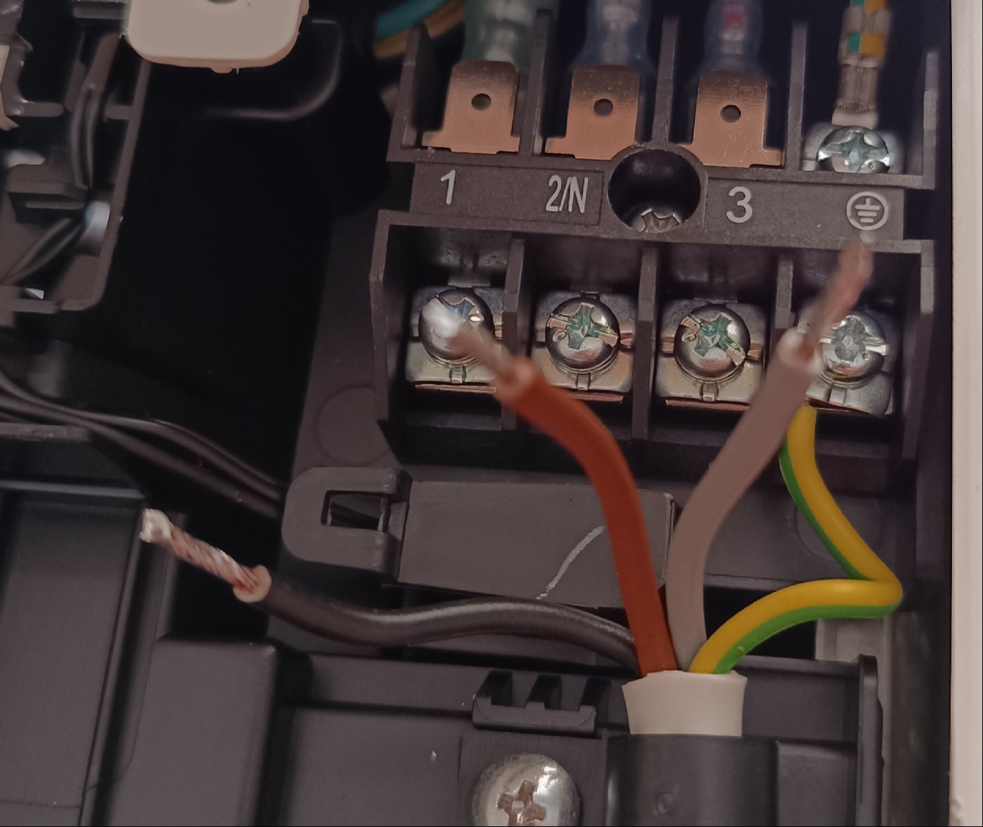

Τα καλώδια εδώ πάνε με κάποια σειρά εκτός από το κίτρινο που το έβαλα η όπως θέλει ο κάθε τεχνικός;
Όποια σειρά θες, απλά να είναι το ίδιο χρώμα στις ίδιες θέσεις τις κλέμμας μέσα και έξω..
Κάποιοι για ευκολία τα βάζουν με τη σειρά αλληλουχίας των φάσεων (σαν 3-φασικά), πχ ΜΑΥΡΟ-ΚΑΦΕ-ΓΚΡΙ (αριστερά προς δεξιά)
Μόνος σου θα το βάλεις; :P
Επεξ/σία από Kozanitis1
9 λεπτά πριν, Kozanitis1 είπε
Όχι βρε αν και σε ηλεκτρολόγο δούλευα αρκετά χρόνια.
