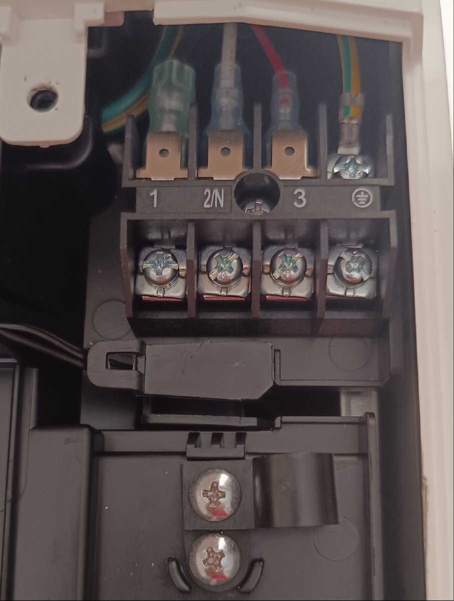

Μιλησα με ψυκτικο του ειπα πως ηταν αν το βαλει φιλος και πως εχω αγορασει 4Χ1.5 οχι για να γλιτωσω κατι απλα οτι το εχω και μου ειπε δεν μου κανει βαζω 5Χ1.5 τι κουφο ειναι αυτο; για την γειωση μου ειπε αλλα στο 4Χ1.5 το ενα ειναι γειωση.
@liakjim εχεις pm
ανάλογα με την κλεμμα σύνδεσης πάει και το καλωδιο Αν έχει κλεμμα με 4 θέλει 4 Αν έχει κλεμμα με 5 θέλει 5 Απλά καποιοι εγκαταστατες   για γείωση θεωρούν ότι γίνεται με  τις σωλήνες του μέσα με το έξω και χρησιμοποιούν το καλωδιο γείωσης για εντολή ΛΑΘΟΣ
Εμενα εχει 4
2 λεπτά πριν, LLLEFTERIS είπε
Εμενα εχει 4
στα 4 ειναι και η γειωση Η η γειωση ειναι στο σασι ?

Αρα κανει το 4Χ1.5 που πηρα δεν χρειαζετα 5Χ1.5 που μου ειπε; Οχι οτι θα γλυτωσω τιποτε λεφτα απλα το εχω το καλωδιο και θα παει για πεταμα και πηρα 5 μετρα.
κανει Δεν χρειαζεσαι 5ρι ποσα btu ειναι

μια φωτο πως σου το εβαλαν μεσα και μια φωτο πως σου το εβαλαν εξω
