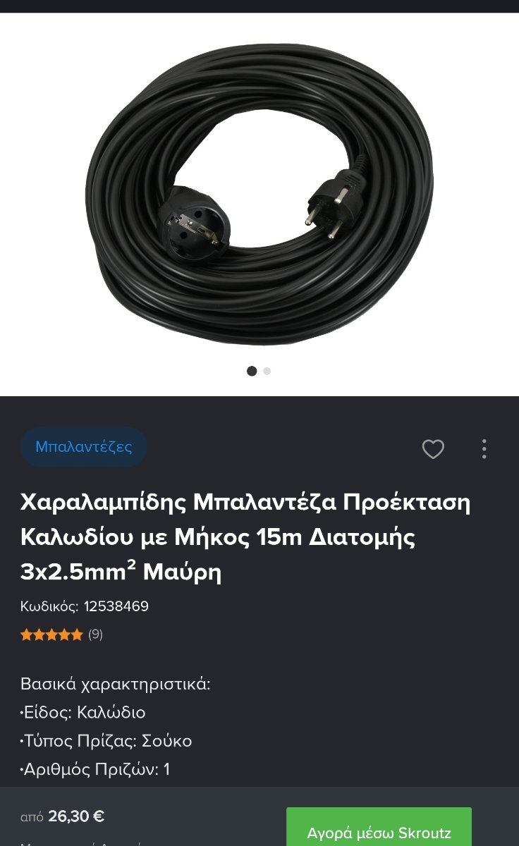

Καλημέρα παιδιά.
Όταν με το καλό μπει το arata 16αρι έχω μια ελεύθερη πρίζα που είναι μονο για πλυντήριο πιάτων και καταλήγει σε 16A ασφάλεια.
Είναι απέναντι από το σημείο που θα μπει το air condition.
Σκέφτομαι να το συνδέσω με μια τέτοια προέκταση.
Θα υπάρξει πρόβλημα λέτε?
Κάποιος να βοηθήσει?
Ευχαριστώ.

Δεν υπάρχει μπουάτ στον τοίχο κοντά στο κλιματιστικό; Θα είναι λίγο αηδία με την προέκταση.
Επειδη η καταναλωση δεν ειναι μεγαλη , δεν θα εχεις προβλημα με μια μπαλαντεζα, ΑΛΛΑ θα πρεπει να ειναι καλης ποιοτητας τα φις, αρσενικο και θηλυκο και κυριως να σφιγγουν (κουμπωνουν ) καλα στην πριζα κ το κλιματιστικο πανω του. Αν δεν το κατεχεις, μην το κανεις γιατι ρισκαρεις μεχρι και ακυρωση εγγυησης αν συμβει (εστω κ για αλλο λογο) βλαβη στο κλιματιστικο.
Αν συμβει, θα τρεχεις μεχρι να ερθει το συνεργειο, να το φτιαξεις σωστα, αρα φτιαξτο απο τωρα ( ο εκκαταστατης δηλαδη)
Θα την περάσω από σημείο που δεν θα φαίνεται.
Εχει 2 μπουατ αλλά πρέπει να είναι 10Α ασφάλεια του σαλονιού.
Γιαυτό σκέφτηκα να πάρω με προέκταση από την μεμονωμένη 16Α του πλυντηρίου πιάτων.
Τι λες?
3x2.5 η 3x1.5 προέκταση?
55 λεπτά πριν, Specs είπε
9Α ζητάει το συγκεκριμένο μοντέλο εγώ έχω 10Α στα μπουάτ στον χώρο που θα μπει το κλιματιστικό..
Γι αυτό σκέφτηκα την προέκταση απο την 16Α του πλυντήριου πιάτων.
Γιατί να συμβεί κάτι?
Δεν είναι καλύτερα προέκταση στην 16Α παρά από το μπουατ στην 10Α?
τοτε εισαι οκ με το κουτι
εντιτ : παιζει και κατι αλλο στην γραμμη ? και το κυριωτερο ο κατασκευαστης ζηταει ξεχωριστη γραμμη στο βιβλιο του ?

17 ώρες πριν, johnnyman είπε
Καλημέρα παιδιά.
4 λεπτά πριν, johnnyman είπε
Τι λες?
3x2.5mm θες, πάρε ποιοτική μπαλαντέζα όπως αυτή που δείχνεις, προσοχή μην πας σε καμία κινέζικη...Επίσης προσοχή στην πρίζα που θα πας μην έχει υγρασίες κτλ και κλαις το μηχάνημα προσπαθώντας να γλυτώσεις τον Ηλεκτρολόγο.

Ε είναι η γραμμή του σαλονιού.
Παίζει η τηλεόραση το ψυγείο,PlayStation 5 και τα φώτα του ενυδρείου που είναι 40watt.
Γιαυτό σκέφτηκα του πλυντηρίου πιάτων.
Ο κατασκευαστής δεν ξέρω εάν ζητάει ξεχωριστή θα το τσεκάρω.
3x2.5 βρίσκω αυτή την μαύρη μόνο στα 15 μέτρα.
Έχεις να προτείνεις κάποια άλλη?
Υγρασία δεν έχει εκεί.
Είναι μέσα στο ντουλάπι της κουζίνας .
3 λεπτά πριν, Specs είπε
αρα αποριπτεται...
Ε γιαυτό.
Με του πλυντήριο πιάτων θα είμαι καλυμμένος με την προέκταση.
Το νοικιάζω το σπίτι γιαυτό σκέφτηκα να το κάνω έτσι.
Δεν θα φαίνεται το καλώδιο της προέκτασης απλά δεν βρίσκω σε άσπρο 3x2.5 στα 15 μέτρα.
16 λεπτά πριν, johnnyman είπε
Μια χαρά είσαι τότε αφού νοικιάζεις κιόλας.
