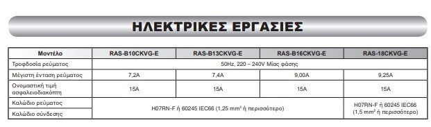

To δικο μου ειναι το 16αρι.
Αυτα ζηταει απο το manual

Για να αποφύγεις το μαύρο καλώδιο θα μπορούσες να ζητήσεις από τον ψυκτικό να σου βάλει κατευθείαν 20μ καλώδιο 3x2.5mm. Θα βάλει και το φις και μετά το πας όπου θες γλυτώνοντας και μία σύνδεση.
