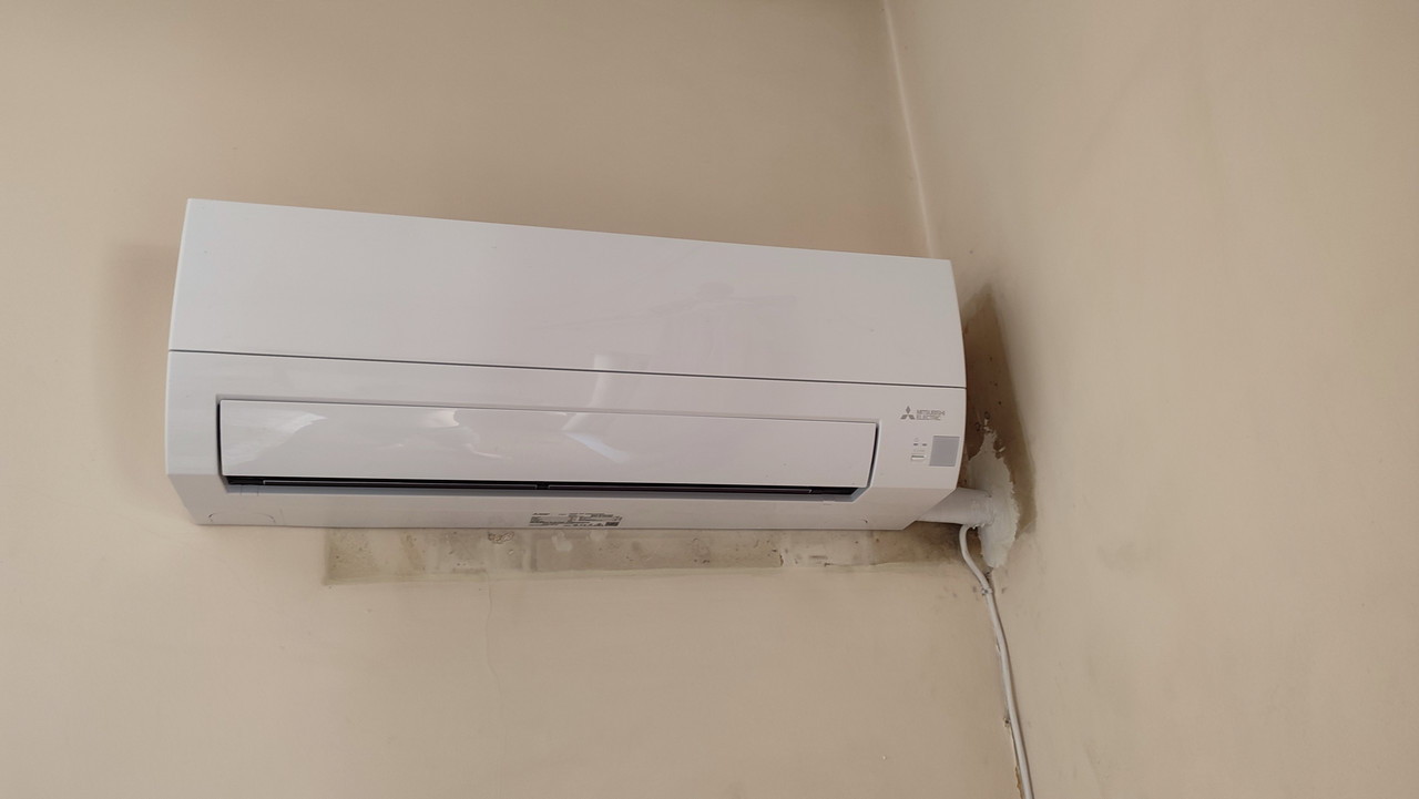

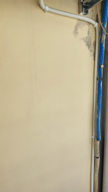

Το σωληνάκι της εσωτερικής μονάδας που είναι; Το έχουν ρίξει μέσα στην εσωτερική;
Καλές οι βάσεις φαίνονται. Μπορείς να τραβήξεις την εσωτερική από το πλάι;  Πόσο μήκος έχει η χαλκοσωλήνα;

Μπήκε και το mitsubishi στο δωμάτιο της μάνας μου
Καλορίζικο, ρίξε μία ματιά στα παρακάτω:
1. Έχουν ρίξει την αποχέτευση του εσωτερικού στο εξωτερικό, αν σου τρέχει νερά το εξωτερικό ή το εσωτερικό σε κάποια φάση το πρόβλημα θα είναι από εκεί. Κανονικά θέλει Ταφ φ16 εσωτερική  & εξωτερική αποχέτευση και μετά να κατεβαίνει κάτω.
2. ΄Η το παλιό μηχάνημα ήταν στραβό ή το καινούριο. Βλέπεις το σημάδι του παλιού στον τοίχο υπάρχει μεγάλη απόκλιση. Έναν έλεγχο με αλφάδι αφού το εσωτερικό πρέπει να είναι αλφάδι για την σωστή λειτουργία του μακροπρόθεσμα.

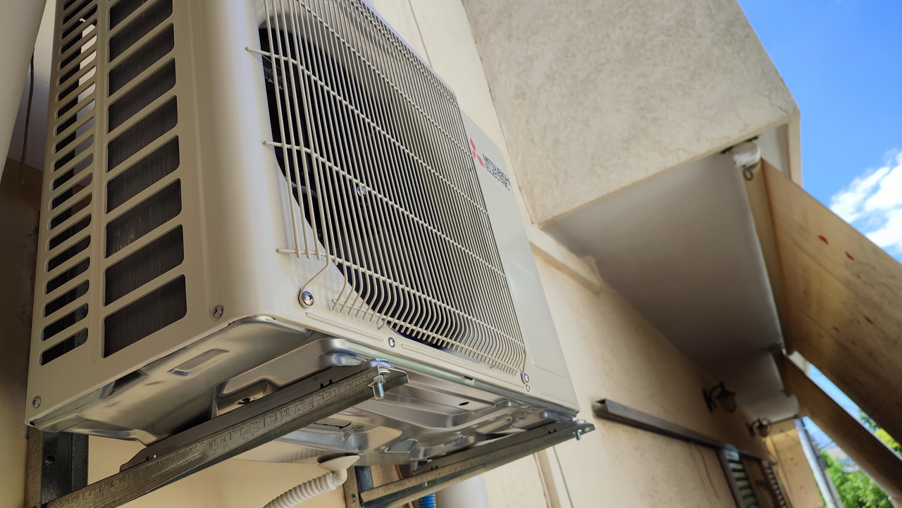

Νερό δεν μου τρέχει όπως λες ούτε μέσα ούτε έξω  ..και δεύτερον το παλιό μηχάνημα ήταν ποιο μεγάλο και οι άνθρωποι που το πέρασαν εχθές την καινούργια βάση την έβαλαν εκεί γιατί δεν ήταν στο ίδιο μέγεθος  με την παλιά ...αφού σιγουρεψαν με το αλφάδι ότι δεν έβαλαν στραβά την βάση ....αφού ολοκλήρωσαν με επιτυχία την σύνδεση της εξωτερικής μονάδας και έβαλαν κι την αντλία κενού ....έβαλαν και το κλιματιστικό επάνω...Το βάλαμε στην πρίζα μετά το άφησαμε για κανένα 15 λεπτό σε λειτουργία για να δούμε αν θα πιάσει ψηξη και μόλις είδαμε ότι ο χώρος δρόσισε όλα καλά..Ξέχασα να πω πως το παλιό ήταν 12.000btu και αυτό 9.000

Σε ρώτησε για το σωληνάκι του νερού της εσωτερικής ( αποχέτευση). Δεν φαίνεται κάπου.
Και επίσης για αλφάδι της εσωτερικής όχι της έξω.

Πρώτα μπαίνει η εσωτερική μονάδα μετά η εξωτερική και μόλις συνδεθούν οι σωληνώσεις μπαίνει η αντλία κενού, μήπως θυμάσαι κάτι λάθος;
