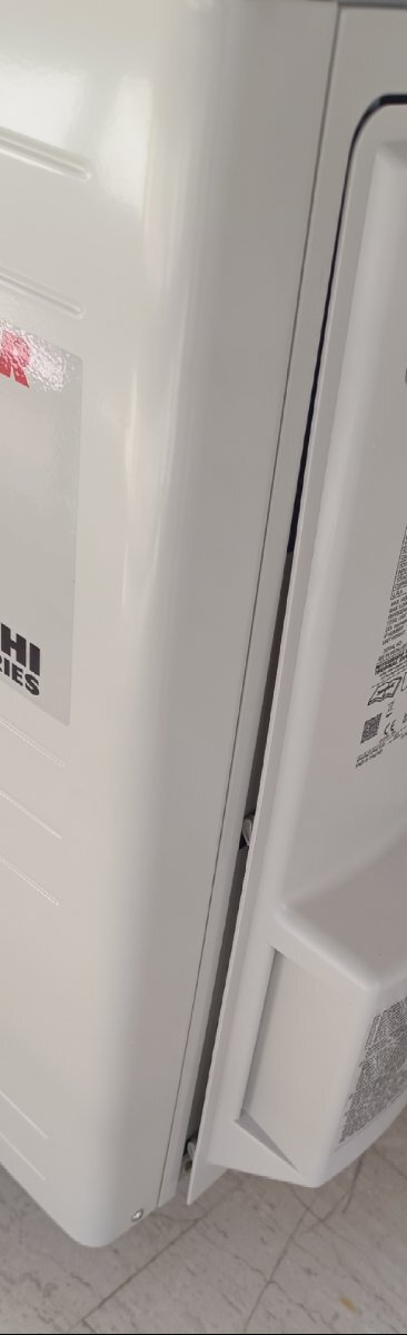

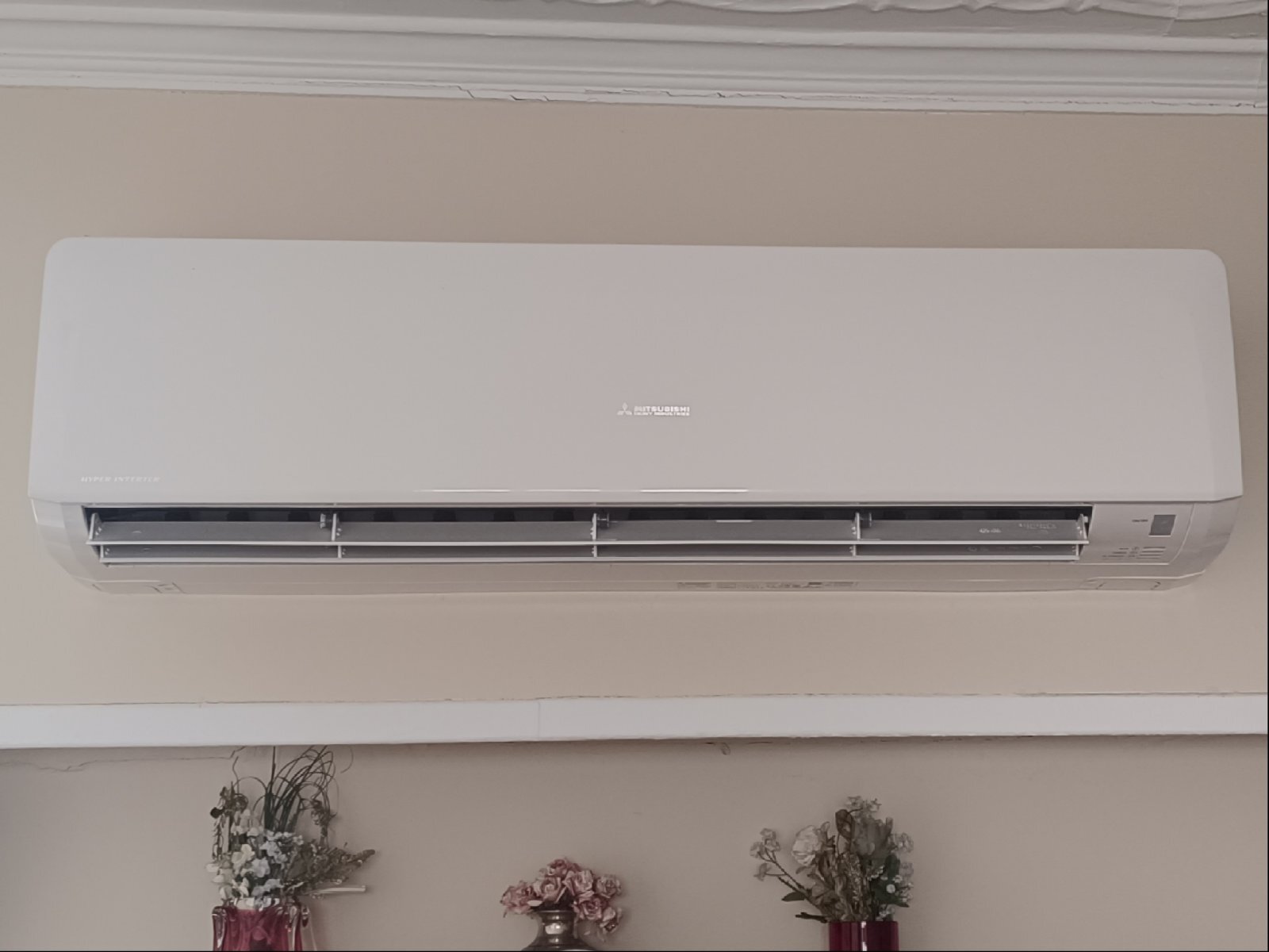

Μπήκε και το δικό μου δεν ξέρω δεν έμεινα και τόσο ευχαριστημένος από την εγκατάσταση ίσως να είμαι υπερβολικός.
Το κενό που μου έκανε δεν ήταν ούτε δύο λεπτά.

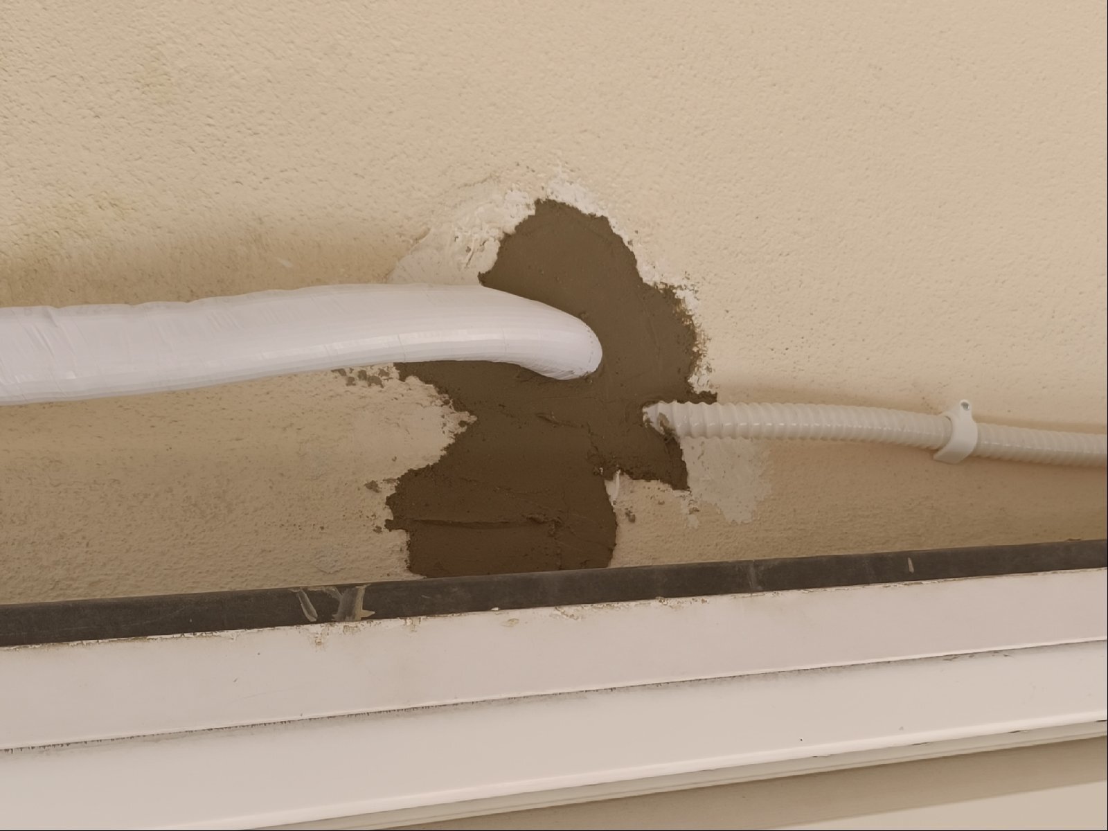

Την τρύπα έξω την έκλεισα εγώ.
Η βάση δεν έχει το ένα λαστιχάκι.
Μόλις είδα πως ούτε το καπάκι δεν έχει κλείσει καλά.
Μόνο κάλο ότι μου το έβαλε στο κέντρο ακριβώς.

Κλείσε την παροχή λύσε την μία βίδα στο καπάκι είναι συρταρωτό. Προς τα κάτω ξεκουμπώνει προς τα πάνω κουμπώνει και μετά μπαίνει η βίδα.
Να βάλεις λάστιχο γιατί θα σου αφήσει άσχημο σημάδι στο μάρμαρο.
Μια χαρά την βλέπω την εγκατάσταση δες λίγο του από πάνω σου... σωλήνες και καλώδια μέσα στο σπίτι λες και είναι σε κάνα γήπεδο.

Σε σύγκριση με το προηγούμενο Mitsubishi που είδαμε... να μην έχει παράπονα :) Βάζεις Mitsu χωρίς έστω ένα καναλάκι...

Έβαλες τσιμέντο στην τρύπα; Σκληρός.
Άντε καλοδούλευτο και πες μας εντυπώσεις όπως και επίσης αν θα δουλέψει στρωτά εκεί μέσα. Θα βλέπεις με κάποιον τρόπο τα watts;
Δεν ειχα κατι αλλο και εβαλα ενα ετοιμο τσιμεντο. Δεν ειναι κανενα σοβαρο τσιμεντο τριβεται θα το στοκαρω απο πανω.
Οχι δεν θα βλεπω με καποιον τροπο θα μου το πει η ΔΕΗ 😂

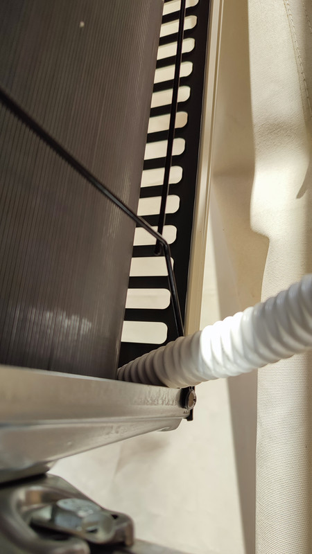

Σε ρώτησε για το σωληνάκι του νερού της εσωτερικής ( αποχέτευση). Δεν φαίνεται κάπου.
Και επίσης για αλφάδι της εσωτερικής όχι της έξω.
Το καλώδια που φεύγουν από το κλιματιστικό πηγαίνουν εδώ έξω μόλις τράβηξα φωτό

Ξέχασα να βάλω μια φωτό ελπίζω αυτή να είναι ποιο κατατοπιστική
2 λεπτά πριν, EchiDNA είπε
Αυτό το σπιράλ που καταλήγει; Αυτό σε ρωτάνε τα παιδιά!
Θα μας σκάσει!
31 λεπτά πριν, EchiDNA είπε
Τώρα το είδα το σύνδεσαν στο εσωτερικό της εξωτερικής μονάδας
Εδώ και σε φωτό
Εδώ και σε φωτό
Εντάξει εμένα δε με χαλάει και να πεσει στην εξωτερικη λεκανη πρωτα και μετα με ενα σωληνακι να φευγει χειμωνα καλοκαιρι απο την εξω.
Άρα δηλαδή έκαναν σωστά την σύνδεση ...ε?
