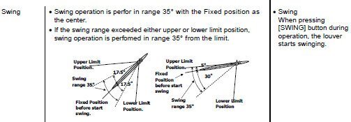

Tωρα που το εχω προχειρο...στο Toshiba το φτηνοτερο μοντελο αναφερομαι.
Οταν επιλεγεις θεση στην περσιδα, την οριζοντια, κανει φυσικα μπιπ με καθε επιλογη ,εχει 10 θεσεις και οταν φτασεις στις ακραιες θεσεις (επανω η κατω) , κανει διπλο μπιπ.
Οταν επιλεξεις να κινειται η περσιδα (swing) η κινηση της ειναι σε ευρος 35° (17,5° πανω κ 17,5° κατω απο τη θεση που ορισες σαν αφετηρια για να ενεργοποιησεις την κινηση).
Μερικοι θα το βρουν ελαττωμα, μερικοι προτερημα.
Απλα το αναφερω επειδη τα περισσοτερα κινεζοειδη, εχουν κινηση περσιδας σε ολο το ευρος που κινειται.
Λογικα, αναλογα το κρυο η ζεστη, μαλλον ενας περιορισμος ειναι προτιμοτερος, αλλιως καθε κινηση περσιδας θα σημαινει οτι σε ολο το χωρο φτανει αερας και δεν μπορεις να τον αποφυγεις.
Μικρες λεπτομερειες , αλλα δειχνουν οτι εχει μελετηθει καθε παραμετρος.
Αυτό με την περσίδα το έχει το toshiba το mitsubishi δεν το έχει αυτό παραμένει μόνιμα προς τα πάνω

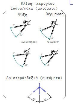

Βλεπω πως τα Daikin δεν το εχουν, αλλα κινουνται οι περσιδες κι απο αυτα σε ενα περιορισμενο ευρος αναλογα την επιλογη, θερμανση/ψυκη κλπ , επισης στο τερμα της διαδρομης, επανω και κατω , στεκονται λιγο χρονο.

Καλά σιγα την μελέτη που κανανε στην toshiba. Όταν κινειται swing η περσιδα ακουγεται ο μηχανικός ήχος απο το μοτερακι (οχι μονο σε ενα μοντελο) ενω πχ στο mitsubishi δεν το κανει είναι αθορυβη η κινηση πανω κατω. Λεπτομέρειες οπως λετε παραπανω αλλα σημαντικές!!! Βαλτε ενα μοτερακι αθορυβο η mitsuba που το βρηκε δηλ?

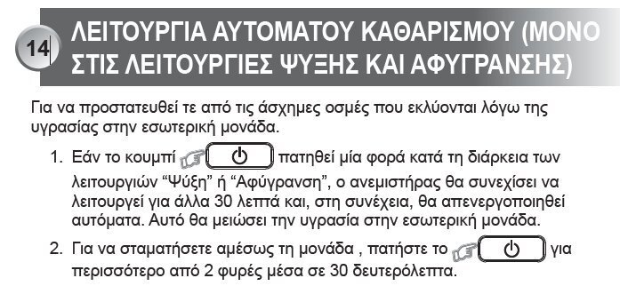

Ξέχασα να αναφερω ένα πρόβλημα που έχω στο yukai ...πάταω για να κλείσει το κλιματιστικό το λαμπάκι του ανάβει αλλά η περσιδα δεν έχει κλείσει τελείως ...τι να κάνω...να μιλήσω με τους τεχνικούς που μου έστειλαν από το praktiker η να πάρω την εταιρεία ?

Na διαβασεις τις οδηγιες στο σημειο που μιλαει για καθαρισμο με τον ανεμιστηρα για αποφυγη υγρασιας
Σε μενα ειναι αυτα, αλλο μοντελο φυσικα...
