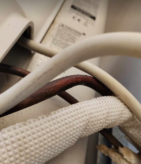

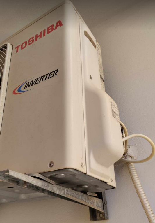

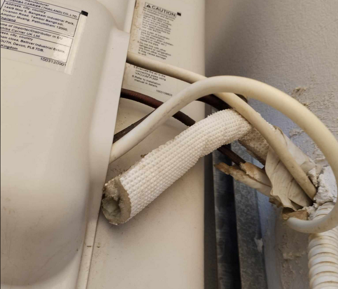

Ανάλογα την προχειρότητα της εγκατάστασης (αν θες βάλε φώτο το εσωτερικό/εξωτερικό) πολλά μπορεί να έχουν συμβεί.
-Τσακισμένη σωλήνα
-Διαρροή ψυκτικού υγρού
-Ηλεκτρονικό πρόβλημα από κακή συνδεσμολογία - χαλαρές επαφές.
Νομίζω δεν το έχω ξανά πει αλλά όταν κάνουμε απεγκετάσταση και εγκατάσταση κλιματιστικού καλό είναι να αλλάζουν και οι σωληνώσεις γιατί οι παλιές έχουν σκληρύνει ή μπορεί να τσακίσουν πίσω από τις μονώσεις κατά την απεγκατάσταση/μεταφορά. Εξάλλου οι τιμές που λένε οι ψυκτικοί είναι σαν έχουν μπει καινούριες σωλήνες..
Toshiba 1 χρόνο μετά την "μεταφορά" του, έτρεμε όλος ο τοίχος και πολύ μειωμένη απόδοση.

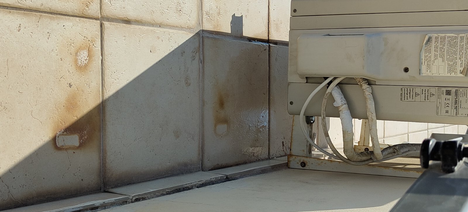

Μίλησα με τον τεχνικό. Δε μου απάντησε συγκεκριμένα. Μου είπε να το δοκιμάσω να το βάλω ξανά μπροστά, αφού το βγάλω για κανένα μισάωρο από τη πρίζα και να του πω αν λειτούργησε.
Δουλεύουν και η εσωτερική και η εξωτερική μονάδα, αλλά από κρύο, τίποτα. Απλά αέρας ανεμιστήρα.
Βλέπω τώρα στην εξωτερική μονάδα, από κάτω, υγρασία. Προφανώς κάτι θα πήγε στραβά.

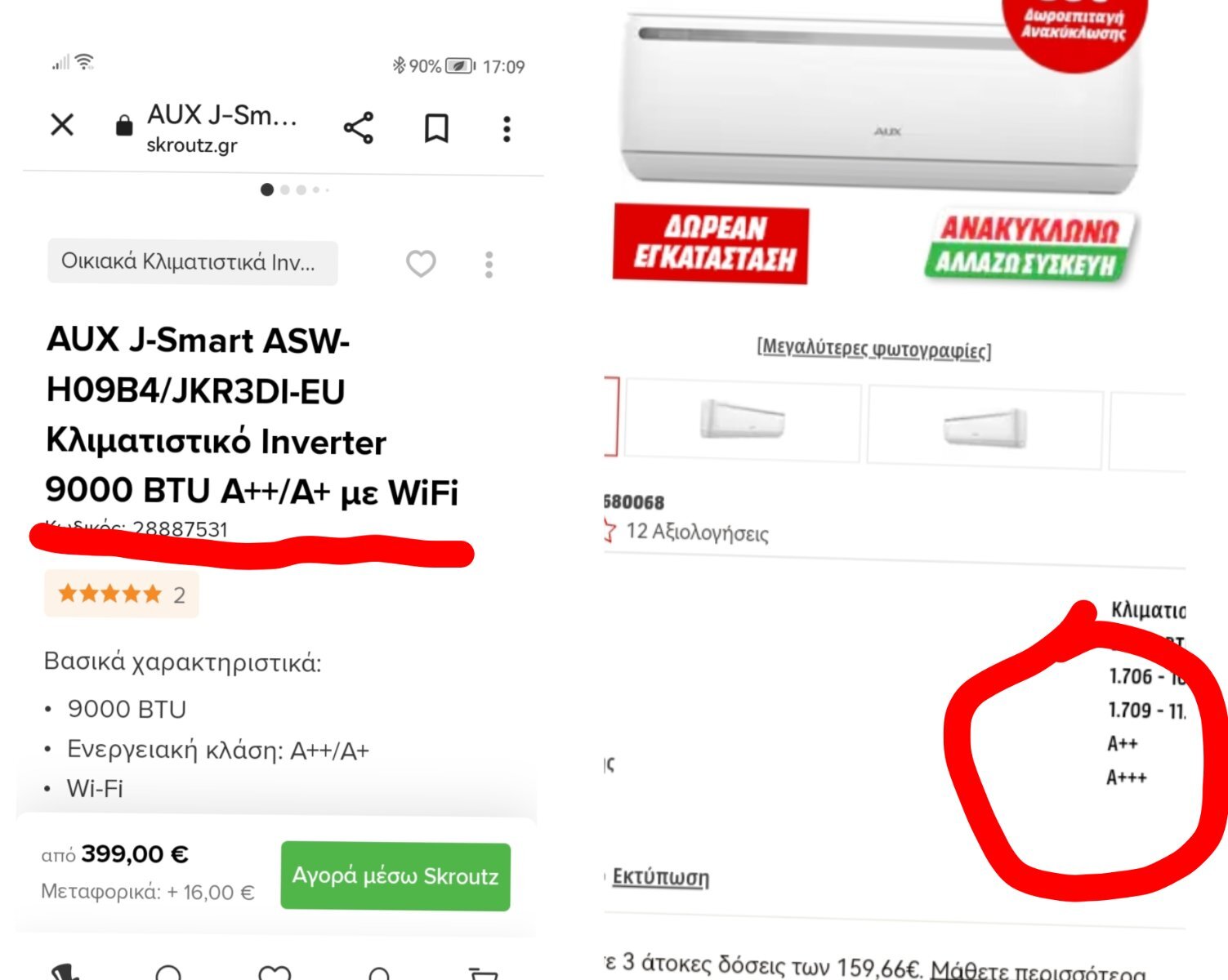

Έχω 3 vaucher 45/% και όπως είναι φυσικό είναι ανίκανοι να με εξυπηρετήσουν........
Σου λένε "πιθανόν δεν θα το παραλάβεις πριν λήξει το vaucher......"
Από την άλλη το Σκρουτζ έχει Α+ και Α++,το ίδιο αιτκοντισιον που το media markt ειναι πιο large και το έχει Α++ και Α+++.
Και να είναι μόνο αυτό .......

Είναι εύκολο να διαπιστώσεις πόσα Α+ έχει αρκεί να μπεις στο site της εταιρείας

Έχω την αίσθηση ότι έχασε το φρεον. Σε κάθε περίπτωση θα πρέπει να έρθει να το αποκαταστήσει.
