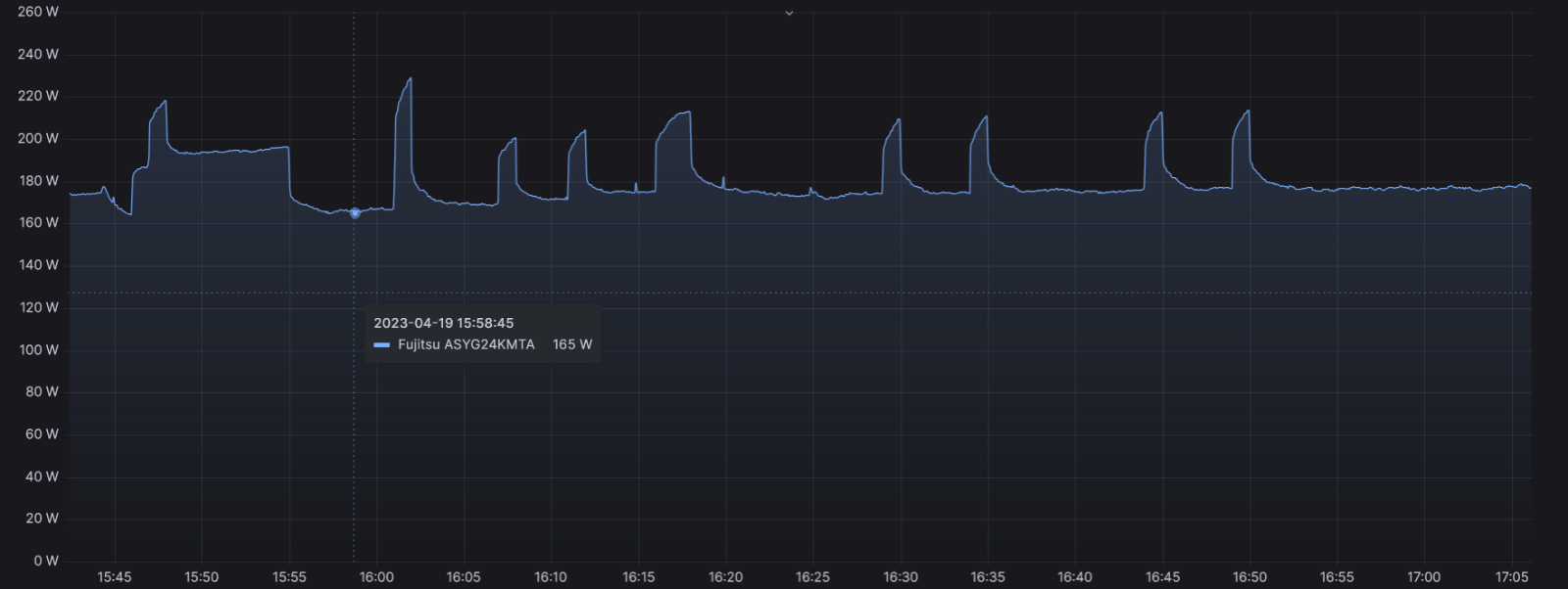

Βέβαια, δεν θα ήταν και κακό να βλέπαμε τα 400W των Mitsubishi/haier , τα 250W των toshiba , ή και τα κάτω από 200W των Fujitsu 😎

Για midea δεν είναι καθόλου άσχημα. Αν μπορείς πες μας και σε ψύξη.
Όταν θα πιάσουν οι ζέστες θα ενημερώσω
