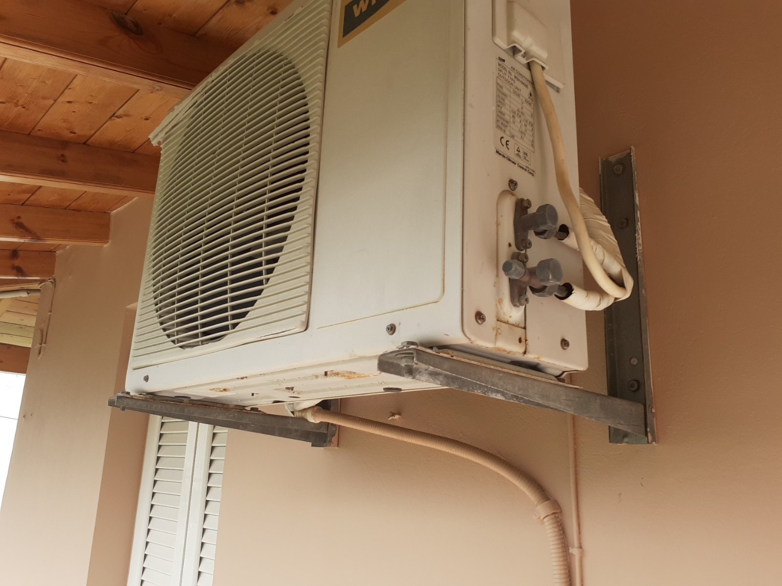

Τελικά, τα πήρα τα Daikin Siesta Sensira  ATXC50D (18αρι)  και ATXC35D (12αρι) από Public, ήρθαν σήμερα Βόρεια Εύβοια.
Θα αντικαταστήσουν παλαιά.
Συμβουλές για εγκατάσταση (εκτός από τα γνωστά αντλία κενού και 3m χαλκοσωλήνες) ?
Λόγω χώρου για να μην κλείνει το μπαλκόνι θα μπουν σε επιτοιχιες βάσεις (όπως φαίνεται στη φωτο), είναι εντάξει αυτές ή πρέπει να βάλω αντικραδασμικεςή ή καινούριες ?
Δεν ξέρω αν περιλαμβάνονται στη δωρεάν εγκατάσταση, θα κοιτάξω τους όρους..
Όλες οι παλαιές σωληνώσεις καλό είναι να ξηλωθούν να περαστούν νέες, υποθέτω?

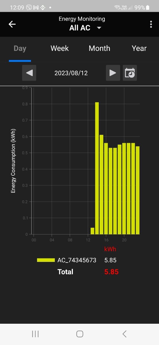

Π.χ το έχω στους 25-26 από τη 1 το μεσημέρι με αυτα τα στατιστικά. Πως τα πάει;
Το να το κλείσω τώρα που θα πέσω για ύπνο είναι σωστή κίνηση η λάθος με την έννοια ότι το πρωί θα θέλει πάλι να φουλάρει για να πιάσει την θερμοκρασία που του υποδεικνύεις;

No comments κανονικα, απλα τα παει οπως επιβαλουν οι αναγκες ψυξης του χωρου!
Αλλωστε δεν εχουμε ιδεα για τι κλιματιστικο μιλαμε και τι χωρο...το οτι παει με 12 κιλοβατωρες το 24 ωρο επισης δεν λεει κατι αν το σπιτι ηταν ζεστο , μιας και θα αλλαξει αν δουλευει 24/7 ,τι θερμοκρασια εχει εξω κλπ
Έχετε ιδέα απλα δεν έχεις διαβάσει τα σχόλια μου :) (Φιλικά το λέω, εξάλλου χάνονται με τις τόσες σελίδες) Το έχω αναφέρει 3 φορές ότι μιλάμε για το Toshiba Edge White RAS-B22G3KVSG-E/RAS-22J2AVSG-E1
Τι νούμερο πρέπει να δω για να είμαι ευχαριστημένος απο την οικονομία του ;

τα διαβαζω ολα, αλλα η μνημη μου δεεεν και ειναι πιστευω κι αλλοι που δεν θα θυμουνται, οποτε, βαζε το σε καθε ποσταρισμα για να συννενοουμαστε!
Φιλικα κι εγω το λεω, οποτε γραφε και τι αναγκες εχει ο χωρος, δηλαδη βασει ποιων απωλειων το επελεξες , τι ζητουμενη εχεις και τι ειχε εξωτερικη αυτες τις ωρες της μερας αλλα και τωρα αν τοχεις ακομη ανοιχτο.
Επισης αν ο χωρος ηταν κλειστος και ζεστος εξ αυτου, αστο να δουλεψει σερι μεχρι να στρωσει η θερμοκρασια στο χωρο και θα πεσει η καταναλωση φυσικα η μεση ωριαια.

Απλα γράφοντας τα συνέχεια δεν ήθελα να κουράζω...Στις 13:00 που το βάλαμε για πρώτη φορά είχε 28-29 βαθμούς έξω με ζητούμενη 25-26 μέσα! Τώρα το App λέει εσωτερική 27 και εξωτερική 27!
Άρα κατα την γνώμη σου, να μην το κλείσω καθόλου όλο το βραδυ;

Η μεγιστη οικονομια και κυριως η σταθεροτητα θερμοκρασιας στον χωρο επιβαλλει να μην το κλεινεις...ετσι το κανω εγω κι αρκετοι αλλοι εδω μεσα.

Μη το κλεινεις, εχει δρομο ακομη για να κατεβει σε ισχυ...

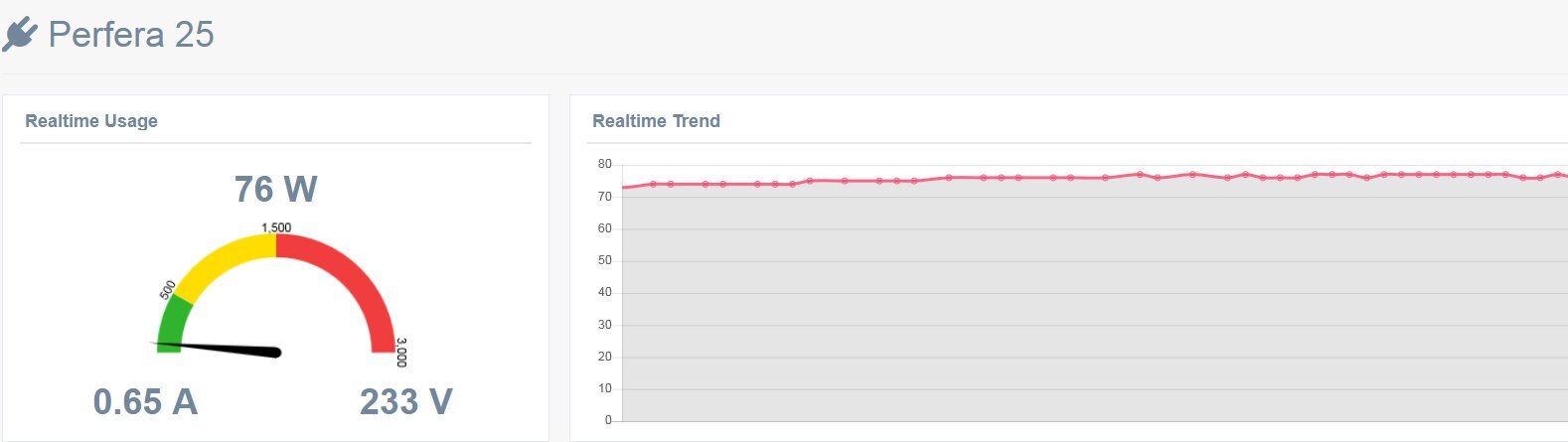

Το Perfera 9 δεν το κλεινω γιατι απλα δεν φυσσαει στην περιοχη μου σχεδον ποτε και με τοσο που καιει τωρα τι να κλεισω???
