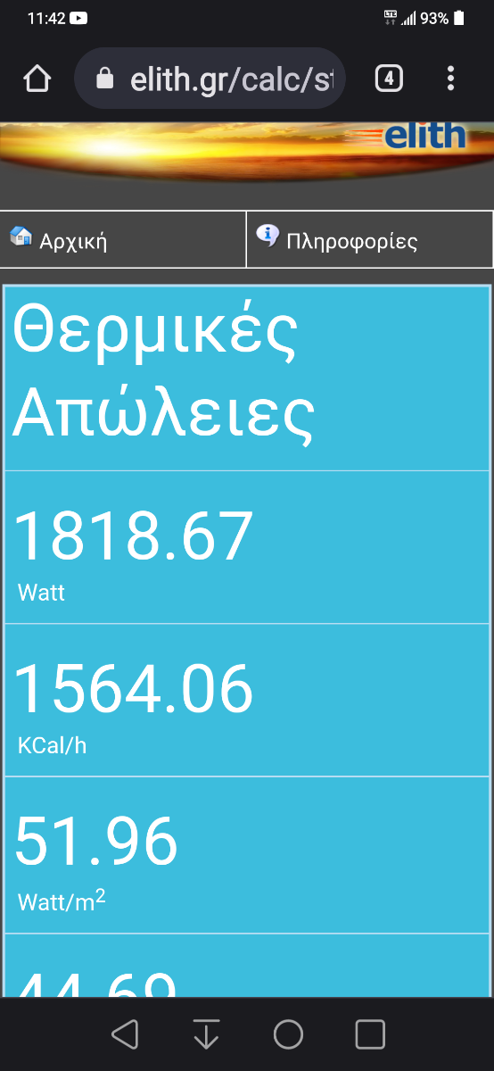

https://www.elith.gr/calc/index.php
Κανε τουλάχιστον αυτό για να δεις ποσά btu θες και τα υπολοιπα είναι εύκολα

Κοίτα το προσπάθησα αλλα ούτε τις μισές απαντήσεις δεν ξέρω. Που να ξέρω τώρα τι μίμησημόνωση εχει κλπ
Πολυ στο περίπου λοιπόν,

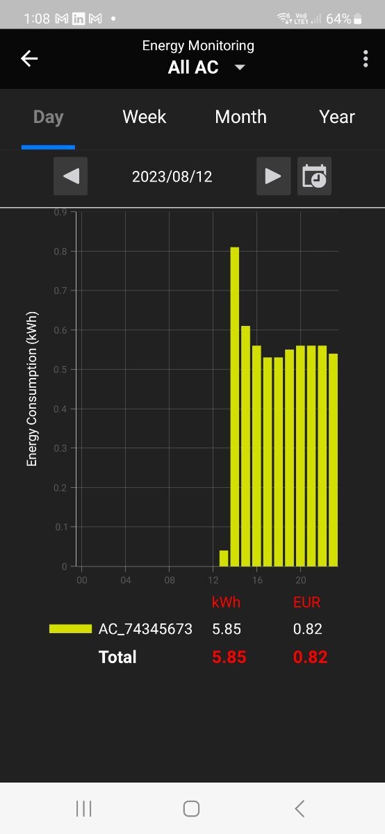

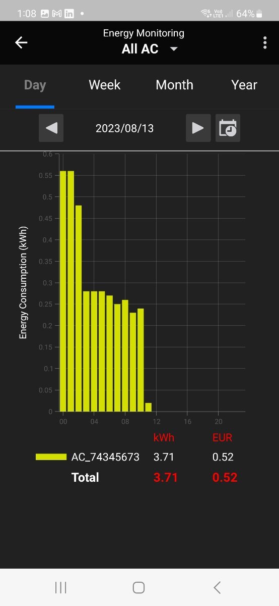

Μετά από 48 ώρες θα έρθει το σπίτι στη νέα ισορροπία. Ίσως και περισσότερο. Σε κάποια στιγμή θα νιώσεις το σπίτι παντού το ίδιο δροσερό. Τα έπιπλα, τα πλακάκια κτλ Εκεί θα δεις τις πραγματικές καταναλώσεις του κλιματιστικού.
Η αλήθεια είναι ότι την τρέχουσα περίοδο με τις σχετικά χαμηλές θερμοκρασίες, δύσκολα θα αφήσει κάποιος το κλιματιστικό ανοιχτό 24/7 αλλά και πάλι εξαρτάται την περίπτωση ( κάποια σπίτια βράζουν και τη νύχτα ).
Δυστυχώς έχω πέσει πάνω στην περίπτωση αυτή. Αν έχω ανοιχτά τα παράθυρα κάνει τέτοια δροσιά, ακόμα και τώρα που μιλάμε, που θεώρησα αμαρτία να το έχω ανοιχτό και το έκλεισα μετά απο σχεδόν 24 ώρες!

Αυτό σε τι αναφέρετε , εκεί που δε ξέρεις πχ μονωσεις τοίχων και πάτωμα ταράτσας εαν η οικοδομή είναι του 1980 πχ βαλε καμία μόνωση
αυτο το νούμερο που έχεις βγάλει αντιστοιχεί https://convertlive.com/el/u/μετατροπή/βατ/σε/βρετανικές-θερμικές-μονάδες-ανά-ώρα#1820 σε αυτό

για βαλε μας το διαγραμμα απο αυτο το 24ωρο λειτουργιας, να δουμε τι αλλαξε.
Συμφορουμίτες, ευχαριστώ, αλλά δυστυχως δεν έχω τις γνώσεις για να απαντήσω στις εύλογες ερωτήσεις σας.
Αν κάποιος μπορεί να μου δώσει είτε καμία συμβουλή για την επισκευή του παλιου κλιμ, είτε να κάνει πρόταση για νέο ή να σχολιάσει την παραπάνω επιλογή μου για το Hisense Energy SE KA50BS0EG/KA50BS0EW, θα το εκτιμουσα [πάντα με βάση το μπάτζετ και τις λοιπές πληροφορίες που έδωσα]
24 λεπτά πριν, Specs είπε
Επεξ/σία από ThanosR92
54 minutes ago, ThanosR92 said:
Τέλεια στο πάει, αντλείς δροσιά τώρα με ψηλούς συντελεστές λόγω καλών θερμοκρασιών, "φέρε" το σπίτι στα καλά του και θα συνεχίσεις να έχεις καλές καταναλώσεις και στην επερχόμενη 5-10ημερη ζεστή.
Έχεις πέσει ήδη στο μισό, από 500 στα 250. Θεωρητικα, μπορεί να προλάβεις να πέσεις και κάτω από τα 200 ή και τα 180 αν το αφήσεις 1-2 μέρες ακόμα. Από Τετάρτη - Πέμπτη θα σου ξανανέβει λόγω θερμοκρασιών κι απωλειών.
