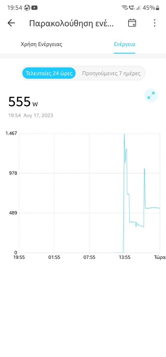

1 ώρα πριν, johnnyman είπε
Ένα γρήγορο γράφημα από arata 16αρι.
Όταν είχαν πάει πιο χαμηλά τα Watt το είχα στο 28.
Στο 27 auto fan είμαι εδώ και αρκετή ώρα στα 550watt.
Δεν πέφτει πιο κάτω.
Εξωτερική θερμοκρασία 34 βαθμοί αυτή την ώρα.
Άνοιγε το από πιο νωρίς το πρωί ώστε να προλάβει να κρατήσει θερμοκρασία και να ρίξει κατανάλωση. Ίσως να θέλει και 24/7.
4 λεπτά πριν, liakjim είπε
Πολύ είναι πως το βλέπεις?
Πριν λίγη ώρα έπεσε στα 250w περίπου
26 λεπτά πριν, johnnyman είπε
Δεν είναι πολύ. Το ανάβεις αργά.

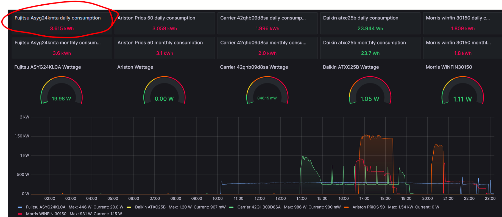

4 ώρες πριν, Specs είπε
Μολις ετοιμαζομουν να γραψω καθως εκανα κ γω τις μετρησεις καταναλωσης και ειναι φυσικα ασυμφορες(αναλυτικα αλλη στιγμη) ως προς την ψυξη για μεγαλο χωρο, αλλα και αχρειαστο εκτος απο ειδικες περιπτωσεις συνδυασμου ζεστης υγρασιας.
Προσωπικά είμαι πολύ happy με την αφύγρανση με το asyg24kmta από άποψη κατανάλωσης.
  • Like 4
Στο τίποτα είσαι. 3,6κβ για 24άρι σε υψηλές πτήσεις αφύγρανσης; Φαντάσου ότι σε 9άρια χαιρόμαστε, για αντίστοιχη λειτουργία, να βλέπουμε κάτω από 2. Οπότε εδώ ίσως εμπειρικά επιβεβαιώνεται ότι καλύτερα να τρέχεις δύο 24άρια με απόδοση 48 (ας πούμε), παρά πέντε εννιάρια (45.000 btu, πάλι ας πούμε, γιατί οι αποδόσεις ποικίλουν). Στη μία περίπτωση θα έχεις στον ίδιο με το δικό σου χώρο 7,2 κιλοβατώρες, στην άλλη θα έχεις κοντά 10.
Δεν παει ετσι...τα μικρα εαν τα βαλεις στον ενιαιο χωρο , θα παραμεινουν πιο αποδοτικα απο τα μεγαλα, οι δεικτες τους αλλωστε το λενε.
