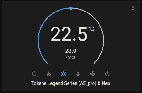

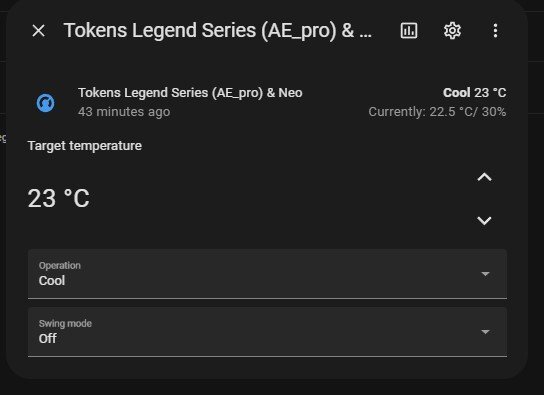

Σιγά που θα καθόμουν στ’ αβγά μου! Λοιπόν, η εφαρμογή της Midea δεν το αναγνωρίζει. Ψάχνει να βρει APs της μορφής net_ac_xxxx. Ψάξε ψάξε λοιπόν, μέσα εδώ  λέει κάπου ο φίλος μας: “Some Midea appliances, built in 2021 and later, use Tuya based patform and this integration will not work with them. In some cases those appliances have have same model names as old ones.”. Όπα λέω, εδώ είμαστε. Κατεβάζω την εφαρμογή “Tuya Smart”. Την ανοίγω, κάνω λογαριασμό, βρε κάτι μου θυμίζει κάτι μου θυμίζει…Είναι ολόιδια με την εφαρμογή της Inventor απλώς η τελευταία είναι branded. Μην σας τα πολυλογώ, ακολουθώ την ίδια διαδικασία όπως έκανα προσθήκη του κλιματιστικού στην εφαρμογή της Inventor. Και βουαλά. Το κλιματιστικό λειτουργεί κανονικότατα (το έχασα βέβαια από την εφαρμογή της Inventor). Στο ψάξιμο πάλι, βρίσκομαι εδώ εδώ και εδώ εδώ. Ακολούθησα τον οδηγό από το 1ο link για να κάνω account στο “Tuya IoT Platform ”. Μετά βρέθηκα με 2 παρόμοιες εφαρμογές. 1 από το επίσημο link του ha “Tuya” και μια 2η “LocalTuya” από το github. Η πρώτη μου έδωσε control της συσκευής και πληροφορίες της θερμοκρασίας, του χώρου καθώς και θερμοκρασία ζήτησης. Επίσης από τα entities μπορώ να δω και την υγρασία (θυμίζω ακόμα και η εφαρμογή της Inventor λέει μόνιμα 30%).

Tuya.jpg.4f3b12dbc98e8ae3276252bae6a4e596.jpgTuya_entities.jpg.dd527be55626125c17ad1dd56cb574ca.jpg

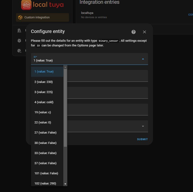

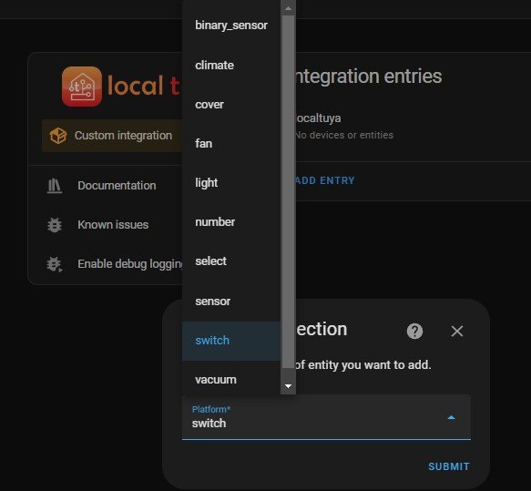

Η 2η “LocalTuya” θέλει από ότι έχω καταλάβει, λίγο πιο manual διαδικασία. Μου δίνει αυτές τις επιλογές παρακάτω. Οι τιμες 230,225,290 είναι η ζητούμενη θερμοκρασία, η θερμοκρασία δωμάτιου και η εξωτερική θερμοκρασία αντίστοιχα (λογικά), αλλά δεν έχω καταλάβει ακόμα τι είναι όλα αυτά και πως δουλεύει.

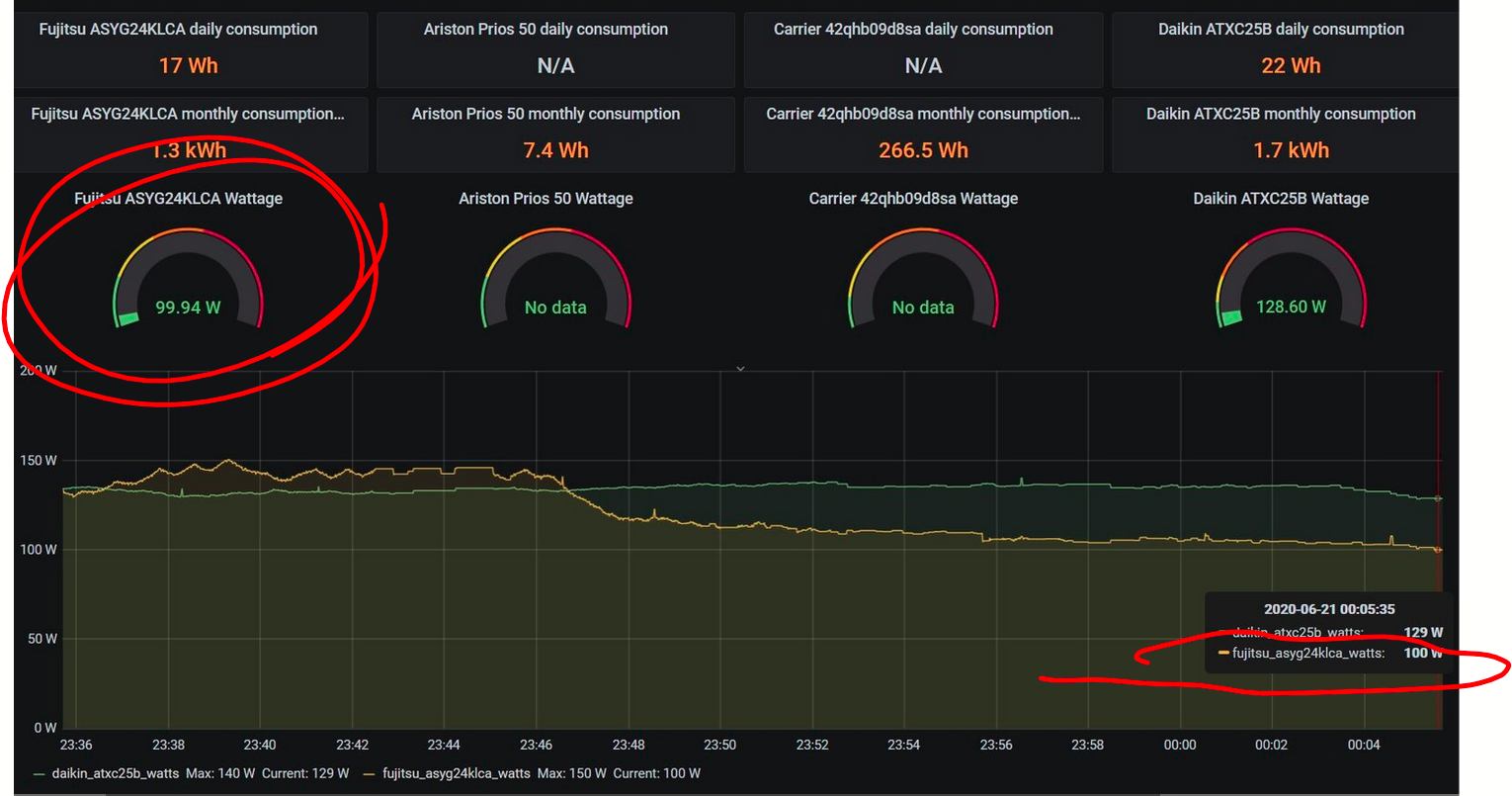

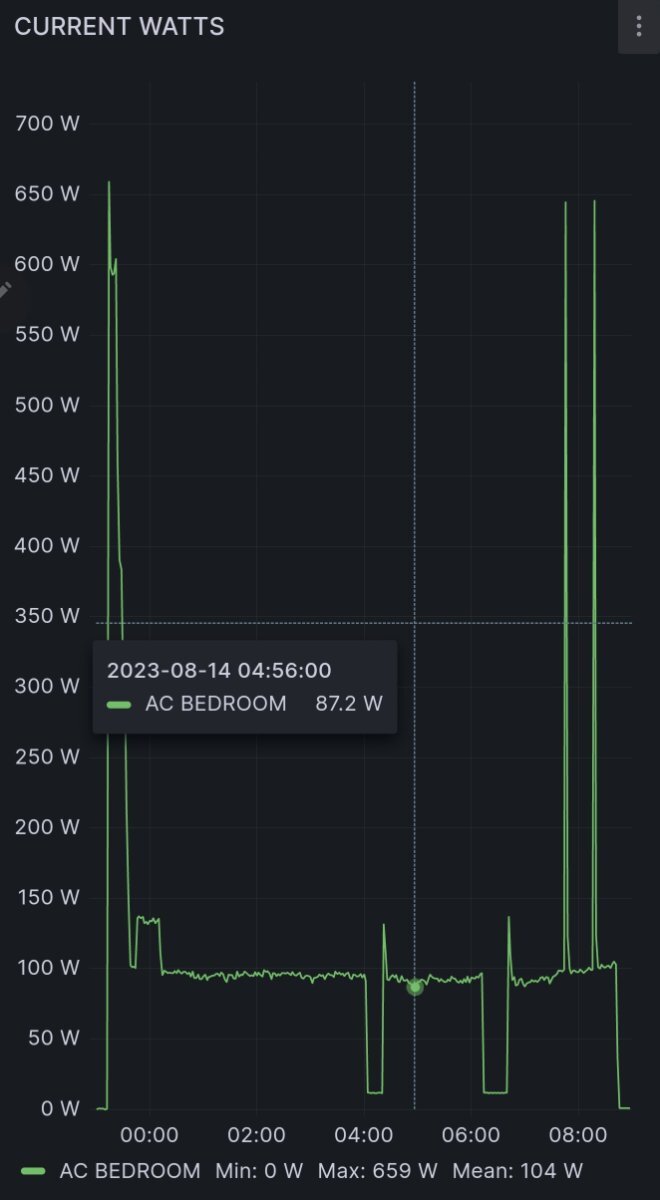

Στα 155 με 210W εναλλασσεται η στιγμιαία ισχύς του Fujitsu. Θερμοκρασία ρυθμίζουμενη στους 25, εξωτερική 29.5, δίνει ρέστα.
Τρελά καλή κατανάλωση. Πόσα btu είναι? Την ίδια στιγμή βλεπω από 2.5kw μέχρι 3.8kw στιγμιαία σε παλιό 24αρι Daikin. Τα καινούργια κλιματιστικά είναι εξαιρετικά οικονομικά.

Το asyg24klca (ναι 24άρι), μπορεί να πέσει ακόμη και στα 100W !!!
