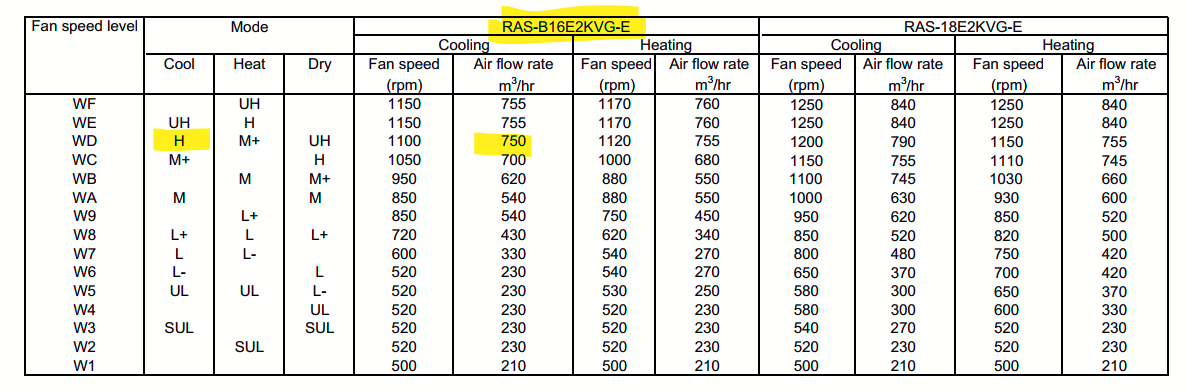

Βάλε το ένα θερμόμετρο ψηλά να κάθεται πάνω στα φίλτρα και το άλλο θα πρέπει να μετράει τον αέρα στις περσίδες.
Με 27C μέσα, βάζεις το κλιματιστικό manual στο high ώστε να πετύχουμε τα 750m3/hr που παίζει στους πίνακες απόδοσης και όσο πιο χαμηλά σε αφήνει το τηλεκοντρόλ σε ψύξη πχ 18C.
και μετά κοιτάμε το κάτωθι πίνακα:
Πας στη γραμμή με την εξωτερική θερμοκρασία που είσαι.
Προσωπικά θα ήθελα να κάνεις το τεστ με εξωτερική θερμοκρασία 35C ώστε να είμαστε στη rated περιοχή.
Αλλά δεν πειράζει, διαλέγεις όποια θέλεις.
Πάμε σαν παράδειγμα να δούμε τους 35C. Εκεί το κλιματιστικό θα πρέπει να δίνει 4700W στον χώρο, με 1600W κατανάλωση.
Κατέβασε το excel
Ισχύς εξόδου.xlsx
Έχω βάλει ήδη τα κυβικά σε m3/s και τα KW output.
Όπως βλέπεις εκεί θα πρέπει να βλέπεις διαφορά θερμοκρασίας 18.7C στα δύο θερμόμετρα (που σημαίνει ότι παίρνεις 4700 στον χώρο). Δλδ αν το πάνω λέει 28.7, θα πρέπει να βλέπεις 10C στις περσίδες.
Αν βλέπεις τόσο ΔΤ , με 1600 input στους 35C εξωτερική και μέσα 27, τότε το κλιματιστικό αποδίδει 100% όσο πρέπει και δεν θα πρέπει να ξανα-αναρωτηθείς αν καίει πολύ ή λίγο.
Τώρα που έχεις το excel και τον πίνακα, μπορείς να κάνεις το τεστ με οποιαδήποτε εξωτερική θερμοκρασία του πίνακα.
Καλά αποτελέσματα.

2 ώρες πριν, liakjim είπε
Ωραία.
Κατέβασε το excel
Καλά αποτελέσματα.
