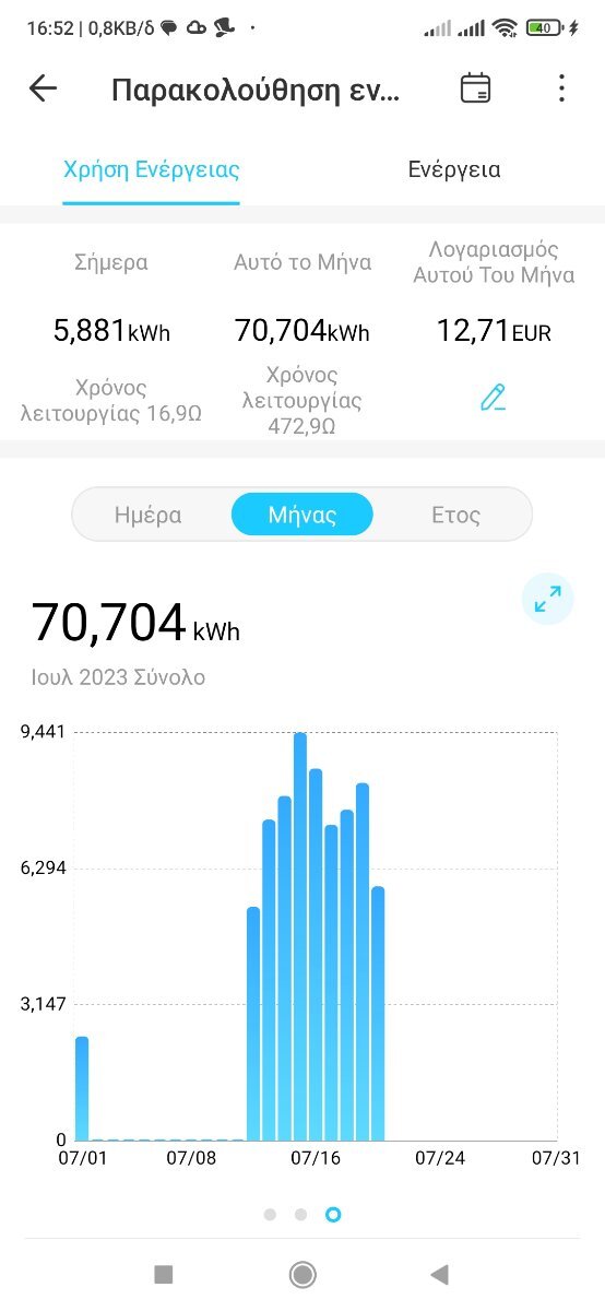

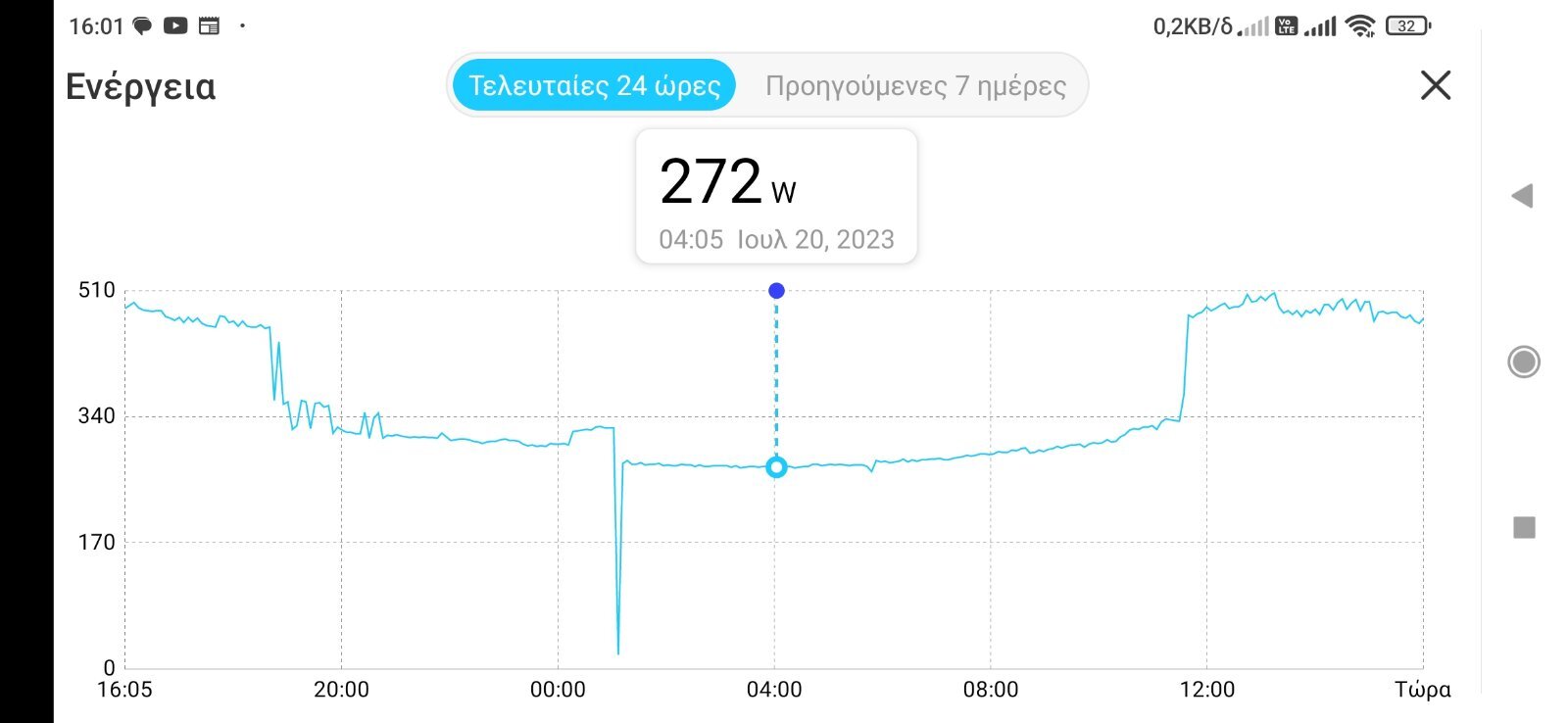

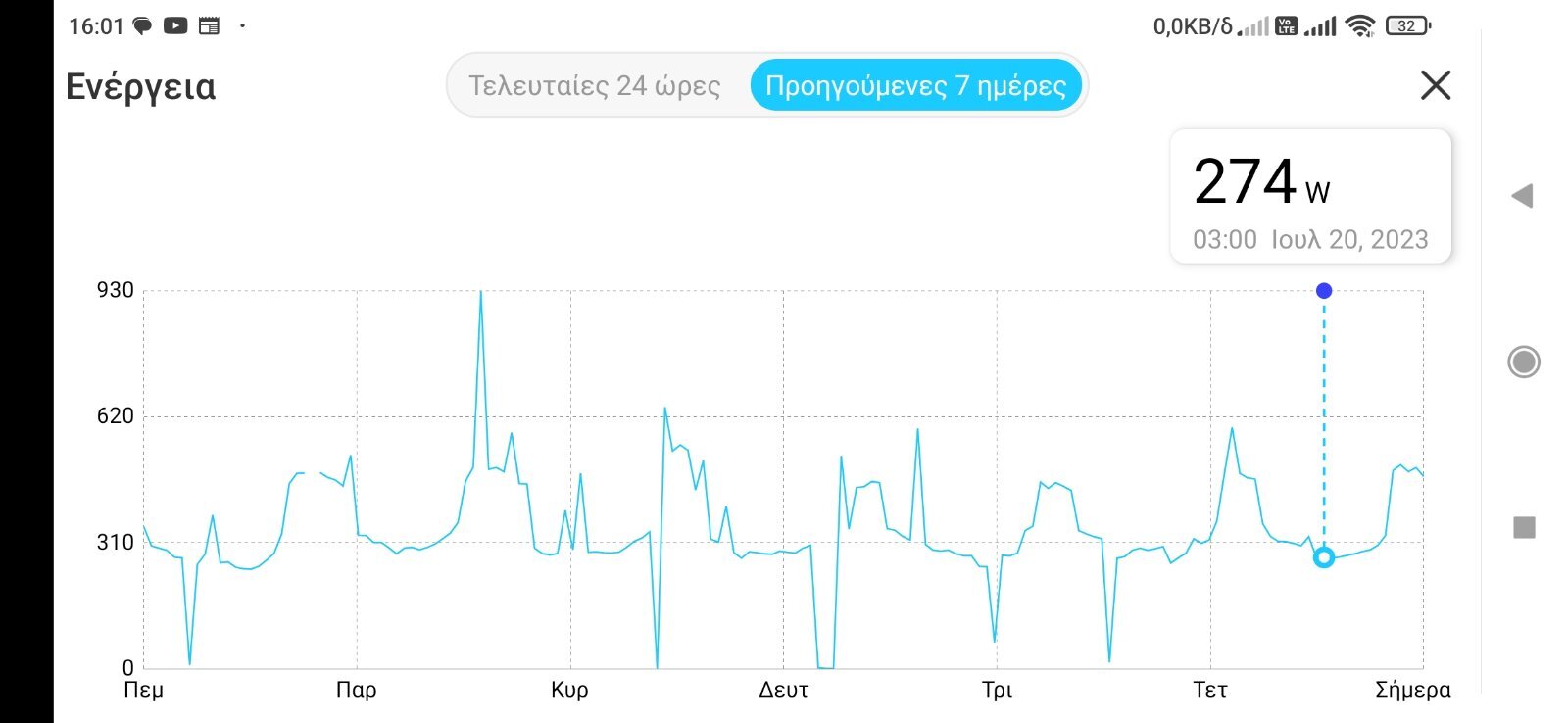

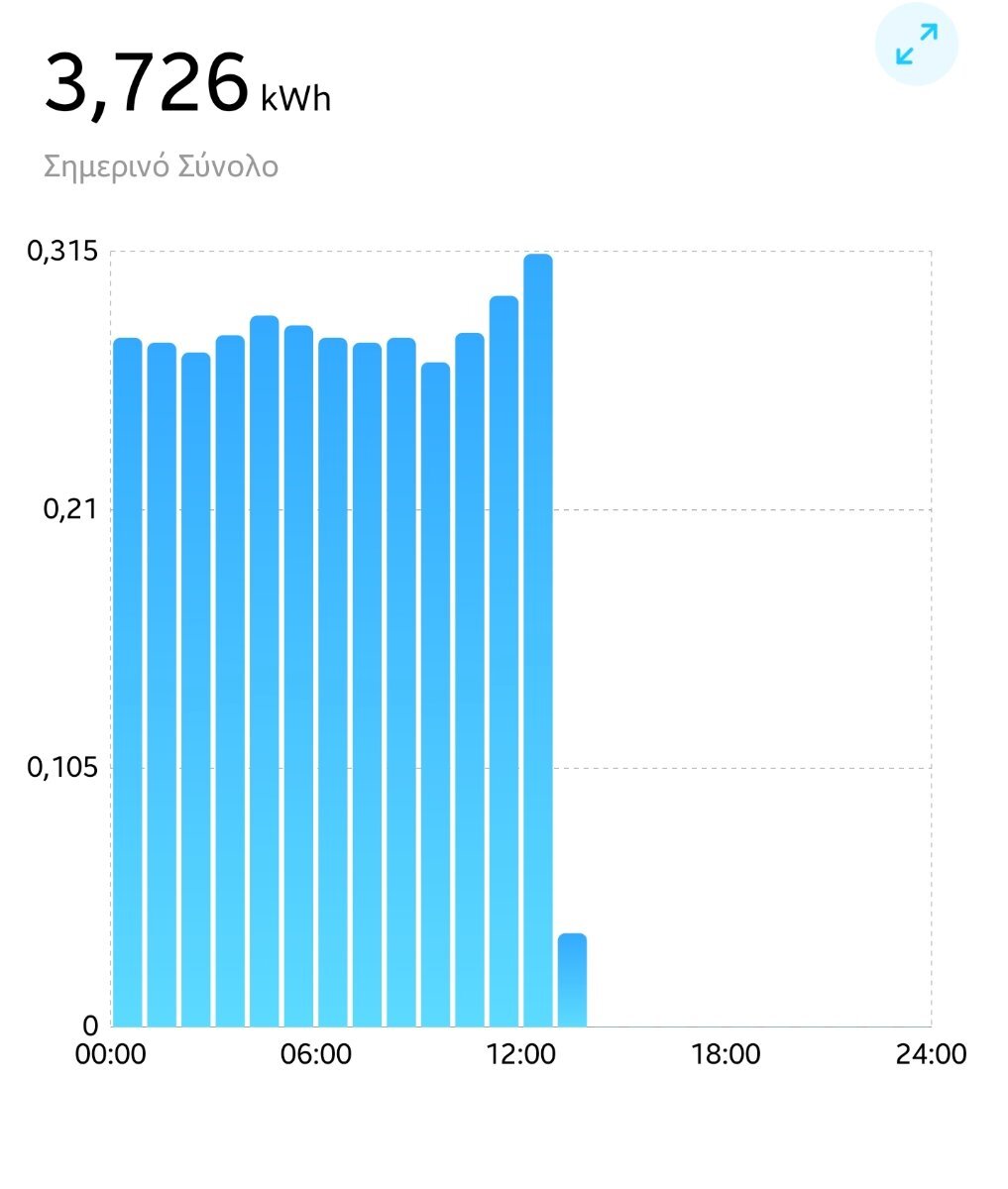

Στις 20/7/2023 στις 4:57 ΜΜ, noths είπε
Κατανάλωση του Haori 16, με ζήτηση στους 27 όλο το 24ωρο, από 12/7 ως σήμερα. Καλύπτει όλο το σπίτι μόνο του με διαφορά 1 βαθμό περίπου (28) στη μία κρεβατοκάμαρα.
  Απόκρυψη περιεχομένων
Screenshot_2023-07-20-16-01-56-634_com.tplink_iot.jpg.c31964ee33e841e1f4658a7d1c54163b.jpg
Screenshot_2023-07-20-16-01-26-695_com.tplink_iot.jpg.a99a1d6d00d338d06161f2df65fa1873.jpg
Αγνοήστε την τιμή, δεν έχω υπολογίσει την τρέχουσα τιμή κιλοβατώρας. Screenshot_2023-07-20-16-52-17-675_com.tplink_iot.jpg.29f01660b03a75888261781e5a6d1398.jpg
Μάλλον είμαι ευχαριστημένος από κατανάλωση για Αθήνα. Σίγουρα είμαι ευχαριστημένος από την ατμόσφαιρα που έχω, ανεμιστήρας auto.

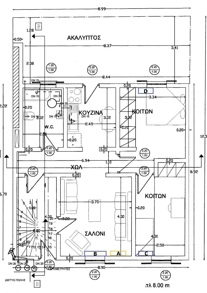

Θερμικές Απώλειες
7915.53Watt
6807.36KCal/h
111.49Watt/m2
95.88KCal/h/m2
Για 21 βαθμούς Κελσίου.
Το Haori είναι στη θέση B
133922575_.jpg.7435f0251d7fd1b5fb7ca868a4fa67fd.jpg.c82810378cf82de3782835fdb82071bf.jpg

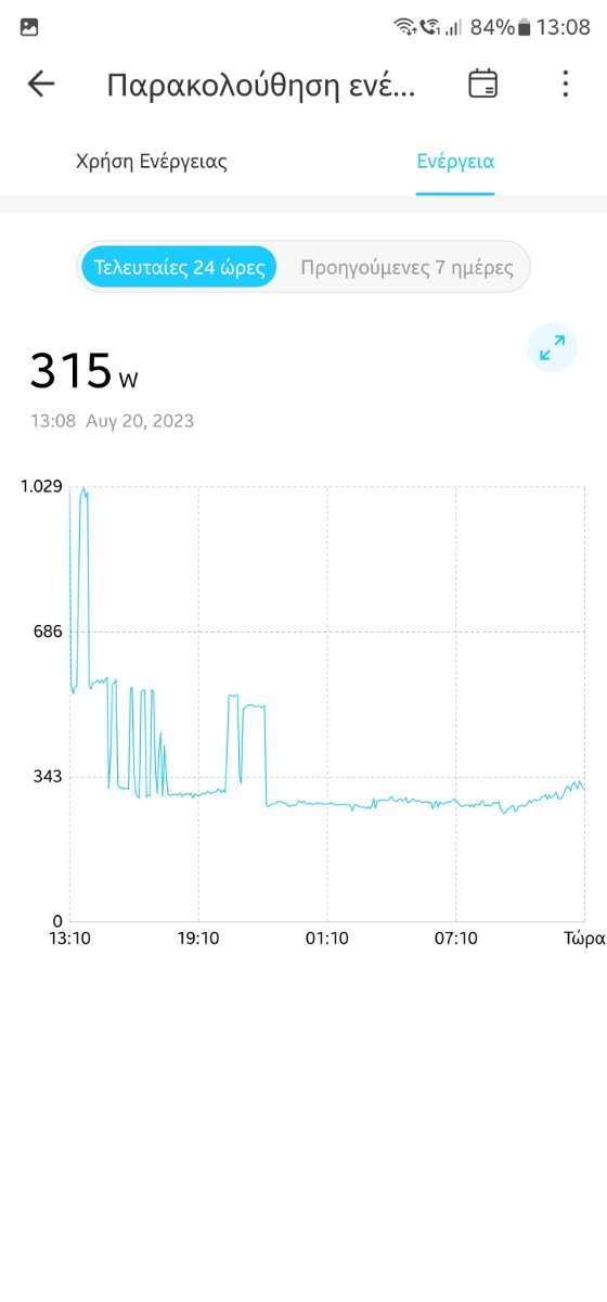

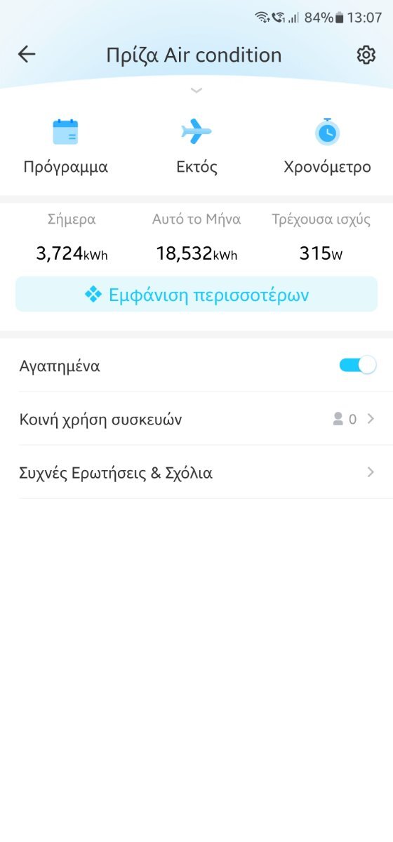

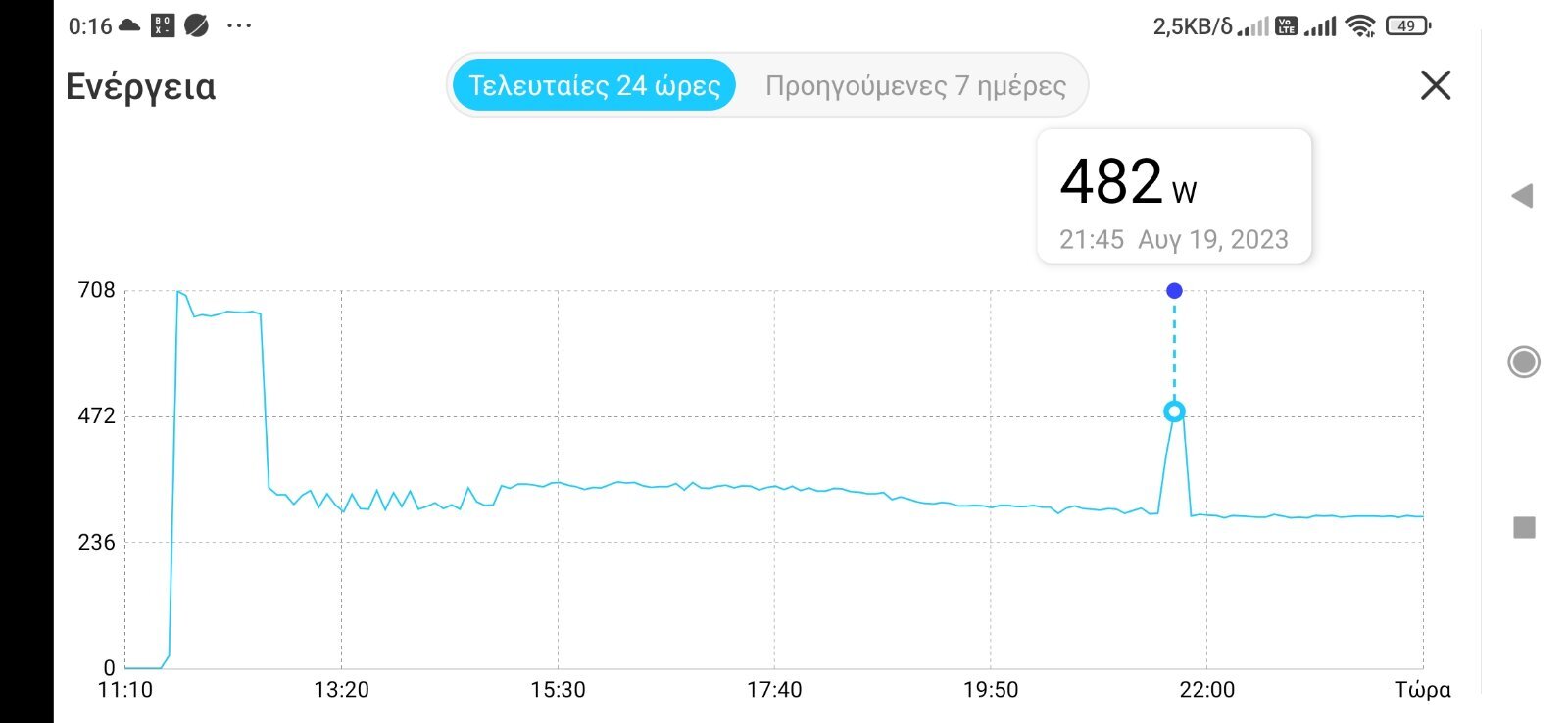

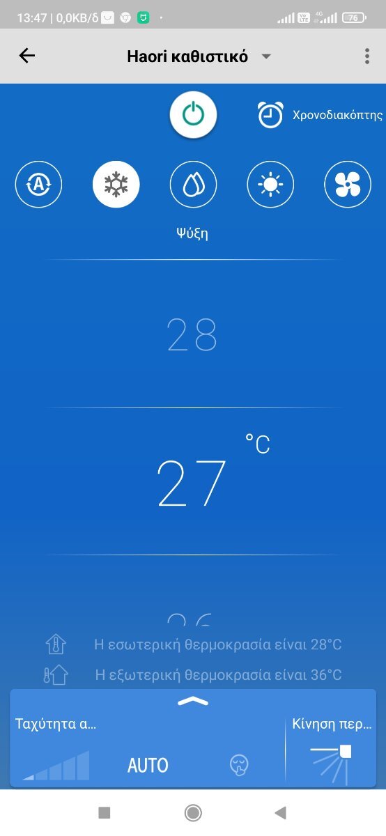

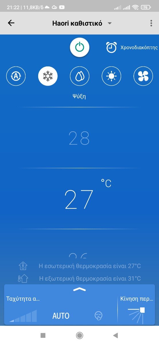

Χθες επιστρέψαμε από διακοπές. Οπότε κατά τις 11:40 άναψα το  Haori 16.000btu για να ετοιμάσει το σπίτι. Η πρώτη ένδειξη ήταν 31 βαθμοί εσωτερική θερμοκρασία και δεν έδειχνε εξωτερική. Σε 2 λεπτά περίπου έδειξε εσωτερική 29 βαθμούς και εξωτερική 33. Φυσικά δεν πιστεύω πως σε 2 λεπτά έριξε ξατά 2 βαθμούς την εσωτερική, υποθέτω πως δεν ήταν σωστή η  αρχική ένδειξη.
Παραθέτω τα screenshot από το κινητό μου χωρίς κροπ για να φαίνεται η ώρα, από πάνω παραθέτω προηγούμενο ποστ για τα στοιχεία του χώρου και τις απώλειες.
Το spike στην κατανάλωση είναι η ώρα άφιξης, όπου ανοίξαμε παράθυρα για να αεριστεί το σπίτι.

Η πρώτη φωτογραφία είναι από την εφαρμογή της Toshiba ή από το tapo?

1 ώρα πριν, noths είπε
Η ένδειξη εσωτερικής θερμοκρασίας είναι ότι διαβάζει η εσωτερική μονάδα. Εκεί θα είχε τοπικά σαν μικροκλίμα τους 29 που είδες. Εννοείται ότι ο χώρος θα είχε περισσότερο.
