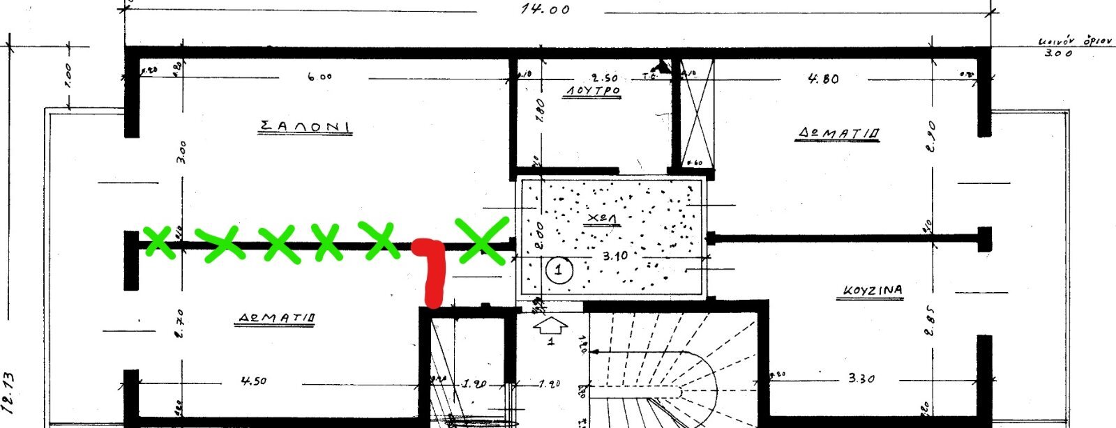

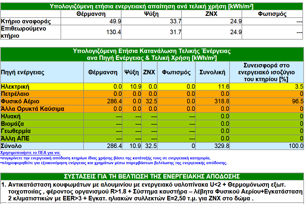

Καλησπερα κι απο μενα στο νημα. Αν εχει καποιος αποψη για το τι ειναι το μινιμουμ που θα χρειαζεται το σπιτι με τις εργασιες του εξοικονομω ας δωσει τα φωτα του. Εχουμε δηλωσει στις παρεμβασεις 2 aircondition με P>3,8 δηλαδη απο 13000 btu και πανω και επιλεξιμο κοστος 3000 συνολο με φπα. Ανεβαζω κατοψη και καποια στοιχεια απο το πεα αν βοηθανε, το διαμερισμα ειναι 75 τμ καθαρα, δημος Θεσ/νικης, προτελευταιος οροφος, και με τις παρεμβασεις θα παει απο ενεργειακη κατηγορια Η σε Β+. Ο τοιχος αναμεσα σε σαλονι και δωματιο θα γκρεμιστει εκει που ειναι το πρασινο, θα υπαρχει ενα μεγαλο σαλονι και τοιχος εκει που εχει κοκκινο. Το ζητουμενο ειναι 100% ψυξη οποτε ψαχνω για καλο SEER σωστα; Εκανα σε μια σελιδα μετατροπη του 10,9 kWh σε btus και μου εβγαλε 37192 btus, τοσα χρειαζομαι για ολο το σπιτι για ψυξη η ασχετο αποτελεσμα εβγαλα; Στο σαλονι και στην κουζινα δε θα υπαρχουν πορτες οποτε με ενδιαφερει να ψυχεται το σπιτι ενιαια μεχρι 26-27 βαθμους. Αν πουμε οτι το νεο σαλονι θα ειναι περιπου 36τμ θα φτανει ενα 18αρι η θα χρειαστει κατι παραπανω; Σε κρεβατοκαμαρα και κουζινα σκεφτομουν ενα multi split με εξωτερικη 18000 btus και 2 εσωτερικες 9000 btus. Ο μηχανικος λεει να μη βαλω στην κουζινα αλλα μονο ενα 9αρι στην κρεβατοκαμαρα, αλλα ετσι χανω ενα ποσο απο επιδοτηση και δεν ξερω αν καλυπτω τις αναγκες του σπιτιου, θα ειχε νοημα να μπει ενα 13αρι στην κρεβατοκαμαρα και τιποτα στην κουζινα; Αν εχετε και προτασεις για συγκεκριμενα μοντελα κοντα στο επιλεξιμο κοστος, πειτε. Wifi, ιονιστης και αλλα εξτρα δε με νοιαζουν, θελω μεγιστη αξιοπιστια και καλη εξυπηρετηση/σερβις/ανταλλακτικα σε Θεσσαλονικη. Μου φαινεται οτι τα multi split daikin, mitsubishi και toshiba ξεφευγουν λιγο σε τιμη αν πηγαινα σε Daikin perfera η toshiba edge/daisekai, και ελεγα μηπως παω σε 18αρι εξωτερικη fujitsu AOYG18KBTA2 με 2 εσωτερικες 9000 btus ASYG09KGTF. Για σαλονι ASYG18KMTE η ASYG24KMTE;

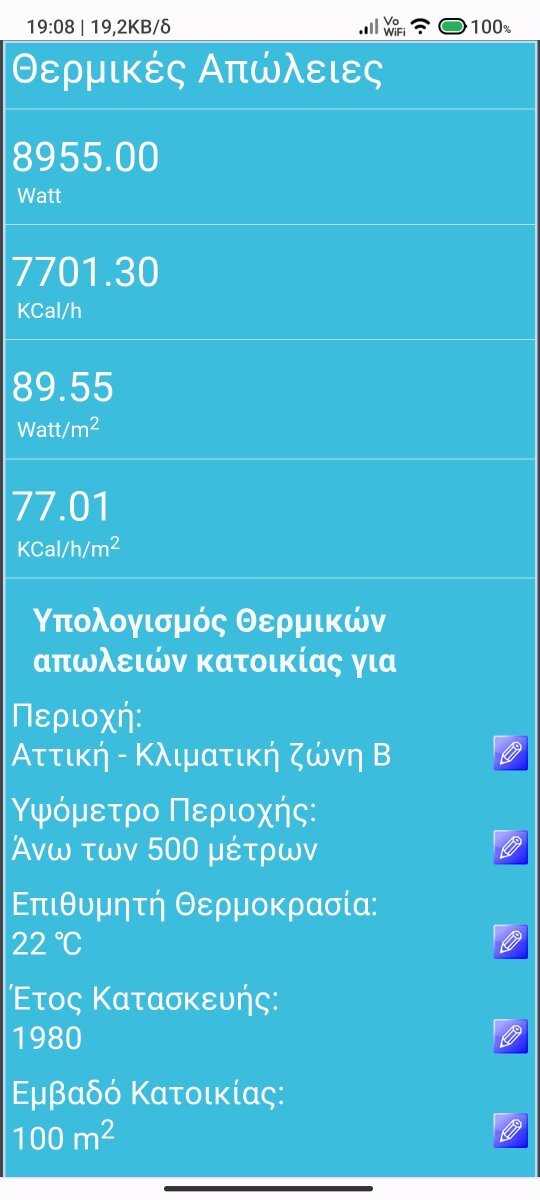

Εγώ βλέπω kWh/m2 .
Εμείς θέλουμε απώλειες σε ψύξη σε kw/m2.

Ο χώρος είναι ενιαίος ή θα πάμε σε παραπάνω από ένα μηχανήματα; Μπορείς να φτιάξεις μια πρόχειρη κάτοψη; Τι άλλο χρειάζεσαι; Κάποια ιδιαιτερότητα του σπιτιού; Τι κλίμα έχεις;

Ο χωρος, στο 80 τοις εκατό ενιαίος.

Οκ εκανα τις 20 ερωτήσεις και μου έβγαλε αυτά,, έβαλα ζητούμενη θερμοκρασία 18 για ψυξη σωστά; επίσης δε με αφησε να δηλώσω 0 παράθυρα κι έβαλα 1

Έπαθα σοκ με το πόσες λίγες απώλειες έβγαλες, που μπήκα στον κόπο να το τρέξω και μόνος μου😅image.png.8b3db4be6c58b0eef7b0413fda837d45.png
Με τόσο καλά μονωμένο σπίτι, θα έβαζα 2 perfera , ένα 9άρι στο σαλόνι και ένα ακόμη στην κρεβατοκάμαρα. Άντε για ψυχολογικούς λόγους 12άρι στο σαλόνι (που τα νούμερα δείχνουν ότι δεν χρειάζεται, βασικά με ένα 12άρι παίζεις μπάλα όλο το σπίτι). Μπορείς να βάλεις και επέκταση εγγύησης μέσω της daikin για 10 χρόνια.
To μοντέλο είναι το Daikin FTXM35R / RXM35R ( ή Daikin ΑTXM35R / RXM35R, όπου το βρεις φθηνότερα) σε 12άρι και το αντίστοιχο με 25 για 9άρι.
