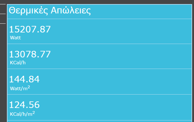

Πάνω που ετοιμαζόμουν να ρωτήσω το εξής. Ζω σε ένα σπίτι με περίπου 35-40 τ.μ σαλόνι. 3ος όροφος, από πάνω ταράτσα. Η πολυκατοικία παλιά του ΄87. Μόνωση δεν υπάρχει, το σπίτι είναι τρύπιο. Ότι μόνωση είχαν κάνει όταν κτίστηκε φαντάζομαι. Το σπίτι είναι φούρνος στην κυριολεξία, η θερμοκρασία δεν πέφτει κάτω απο 33 αν δεν υπάρχει ψύξη. Εγκατέστησα λοιπόν πέρσι ένα 18άρι morris. Από 33c λοιπόν εσωτερική και 35-37c εξωτερική με ζητούμενη 29c, με σχεδόν όλες τις ρυθμίσεις του morris δοκιμασμένες, η θερμοκρασία δεν πέφτει στο σαλόνι κάτω απο 30c(συνήθως φτάνει στα 30.3c). Η δε λειτουργία δεν πέφτει ποτέ κάτω από 1100-1400watt. Μόνο αν το βάλω ζητούμενη 30c τότε θα πάει στα 15-20 watt , προφανώς λειτουργεί μόνο το ανεμιστηράκι. Με έπιασε απελπισία με αυτά που διαβάζω εδώ περί 250-400w και ετοιμαζόμουν να ρωτήσω τις πταίει. Επειδή θα αλλαξω σπίτι σε 1-2 μήνες ήθελα να ξέρω μην έχω κάνει εγώ κανά λάθος με τις ρυθμίσεις ή εχει γίνει λάθος στην εγκατάσταση( δεν πιστεύω να να έχει γίνει). Αλλά τελικά μάλλον είναι αυτό που κι εγώ υποψιαζόμουν, ότι φταίει απλά το σπίτι και ότι και να κάνω κατώ απο 30c δεν πρόκειται να δω ποτέ.

Δε φτάνει το κλιματιστικό είναι μικρο και γιαυτο δε μπορεί να κατεβάσει θερμοκρασία , κανε αυτό για το χώρο του κλιματιστικού και θα καταλάβεις τι συμβαίνει , δυστυχως και πολύ ρεύμα καις και δεν έχεις αποτέλεσμα
https://www.elith.gr/calc/index.php
το σημαντικότερο είναι ότι όλα τα συστήματα ψύξης θέρμανσης πρέπει να βασίζονται στις απωλειες του χώρου και ΟΧΙ ΣΤΑ ΤΕΤΡΑΓΩΝΙΚΑ , όλοι έχουμε κάνει αυτό το λάθος στο παρελθόν και πρέπει να το τονίζουμε σε καθε ευκαιρία

Καπού εκεί βρίσκομαι. Εντάξει ίσως υπερέβαλα λίγο στα τετραγωνικά, είναι περίπου 8-10 μέτρα μήκος και 3 πλάτος. Και λέω 8-10 γιατί είναι και το χωλ συνέχεια του σαλονιού.

Κοιτα ποσά btu θες για να πιάσεις τη θερμοκρασία που θα ζητήσεις https://convertlive.com/el/u/μετατροπή/βατ/σε/βρετανικές-θερμικές-μονάδες-ανά-ώρα#15200
οι απωλειες είναι για όλο το σπίτι ποσά τετραγωνικά έχεις βάλει

2 24άρια χρειάζεσαι (είναι σωστές οι απώλειες?), ούτε καν φαίνεται το 18αρι.

Έβαλα τα τ.μ όλου του σπιτιου, το διόρθωσα βάζοντας του σαλονιού. Κατεβήκαμε στα 38.000 btu. Αλλά όπως και να έχει αυτό πολύ απλά σημαίνει ότι το σπίτι έχει μηδενική μόνωση και δεν με σώζει όυτε ένα 24αρι π.χ. Στο καινούριο σπίτι τα πράγματα θα είναι αρκετά καλύτερα από άποψη μόνωσης, οπότε θα δω πως θα πάει εκεί το 18αρι.

15207W είναι οι απώλειες όλου του σπιτιού, για τα 35-40τμ που λες, λογικά θα είναι περίπου στα 6kW..
Ιδανικά ήθελες 22αρι ( ή και 24αρι)και όχι 18αρι..
Επίσης σε χώρο με πολλές απώλειες δεν κάνεις συνεχή λειτουργία (24/7), αλλά διακοπτόμενη.., άσε το 24-48 ώρες ανοικτό, να δεις αν θα έρθει σε ισορροπία ο χώρος..
Βάλε το στη θερμοκρασία που θες, ανεμιστήρα αυτόματο και περσιδες πάνω (αν θες δοκίμασε με ανεμιστήρα στην υψηλότερη σκάλα, για να βοηθήσει στη ψύξη)
Με τις θερμοκρασίες που λες μέσα, προφανώς έχουν απορροφήσει αρκετή θερμότητα τα δομικά στοιχεία, όπου δεν είναι δυνατόν σε λίγες ώρες λειτουργίας να απαγει το 18αρι..
Το '87 νομίζω βάζανε λίγο φελιζολ 3αρι σε κολώνες και τοίχους, σχεδόν άχρηστο αλλά κάτι κάνει..
Από πάνω έχεις σκέτη πλάκα αμονωτη ή άλλο όροφο;
Απλά στο άλλο που θα πας θα κάνεις αυτό με τις απώλειες και θα ξέρεις τι να περιμένεις και τι θα πρέπει να συμπληρώσεις

Ευχαριστώ για τις συμβουλές. Διακοπτόμενη λειτουργία κάνω συνήθως, όταν δεν είμαστε σπίτι το κλείνω(4-5 ώρες την ημέρα). Περσίδες έχω πάνω( το είχα διαβάσει παλιότερα), ανεμιστήρας αυτόματο( από προχτές στο full Μπας και αλλάξει κάτι). Θα το αφήσω 48 ώρες στους 29c έτσι να δω πως θα πάει.

Αφού λείπεις 4-5 ώρες μόνο,  μην το σβήνεις καθόλου,  βάλε το πχ στους 25-26 (29 είναι πολύ)άσε το 24 ώρες να δεις πως πάει
Δυστυχώς η πλάκα από πάνω "μαζεύει" την ηλιακή ακτινοβολία σαν σφουγγάρι..
Το σπίτι το νοικιάζεις ή ιδιόκτητο;
