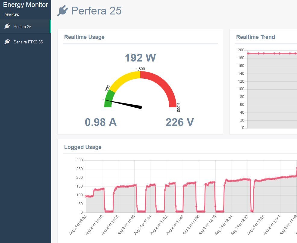

Γιατι αραγε σημερα το Perfera 9, ενω βγηκε απο σχεδον ευθεια γραμμη το ξημερωμα με 80watt , αργοτερα αρχισε αυτο το επαναλαμβανομενο μοτιβο? το εκλεισα κ απο την πριζα του καποια στιγμη οπως φαινεται, αλλα δεν αλλαξε κατι.
Καμμια εξηγηση ?
Άλλαξαν οι συνθήκες απλά , κάποια στιγμή θα ισορροπούσε ξανά , ξέρεις έχω παρατηρήσει σε αρκετούς εδώ μέσα αλλάζουν κάτι στο κλιματιστικό θερμοκρασία , περσίδες , λειτουργία , ανοίγουν καμία πόρτα ,παράθυρο φεύγουν από το δωμάτιο η έρχονται κι άλλοι αλλάζει η υγρασία έξω ανεβαίνει η μειώνεται η εξωτερική και πιστεύουν ότι η αντίδραση του κλιματιστικού θα είναι αν όχι ακαριαία γρήγορη , έλα όμως που δεν είναι έτσι το κλιματιστικό μπορεί να κάνει ώρες για να κάνει αυτό που πρέπει και όχι γιατί δε μπορεί αλλα γιατί έτσι είναι προγραμματισμένο ώστε να φέρνει το,χώρο σταδιακά και με οικονόμα εκεί που του έχει ζητηθεί , σε αντίθεση με τα non inverter κλιματιστικά που πράγματι πετάγανε παγάκια η ανάσες δράκου σε καθε αλλαγή βαθμού ζήτησης κα8 εδώ έρχεται όλη η δυσνόητη σύγκριση που κάνουν κάποιοι και θεωρούν ότι τα inverter κλιματιστικά δε κάνουν τη δουλειά τους.  Έχω ένα αξεπέραστο παράδειγμα τέτοιας πράγματι κουτης άποψης όταν διάβασα σε αυτό εδώ το νήμα μέλος να βάζει το,χειριστήριο του κλιματιστικού που είχε I feel στη κατάψυξη γιατί δε μπορούσε να κατανοήσει τη λειτουργία κα8 πως επηρεάζεται το συγκεκριμένο μηχάνημα , άβυσσος η ημιμάθεια και η απόλυτη άποψη κάποιων ότι τα ξέρουν όλα

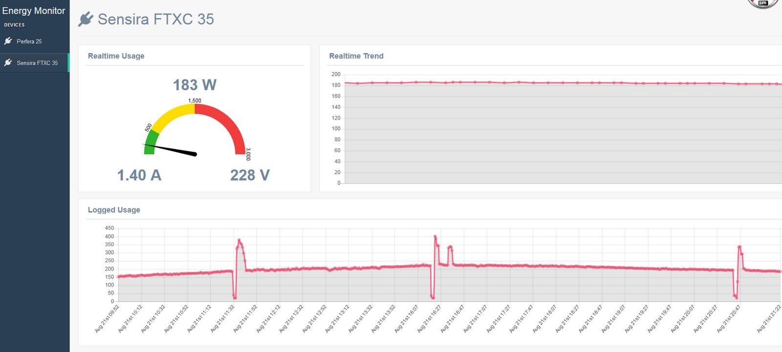

Δεν μπορει να ειναι αυτο, δεν ειχε τιποτε ιδιαιτερο η θερμοκρασια/υγρασια και το Sensira στον ιδιο χωρο δεν εκανε τιποτε περιεργο!
Καμμια εξηγηση ?

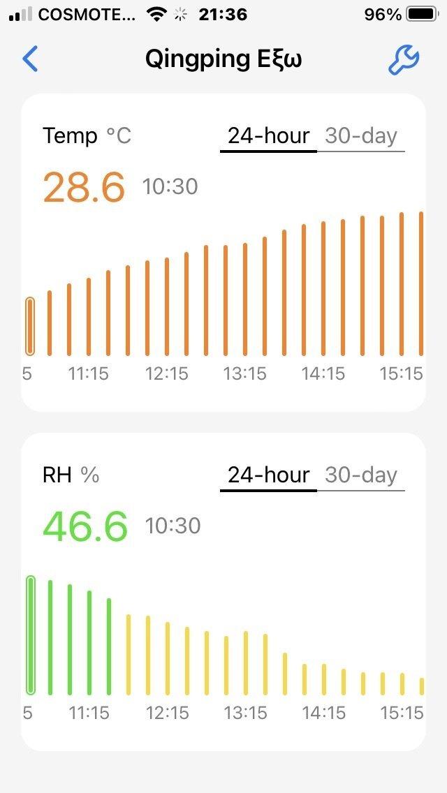

Εξωτερική πόσο;

28,6 την πρωτη φορα που εκλεισε κ απλα ημουν βεραντα κ μαστορευα κ το ακουσα που σταματησε κ μετα το εβαλα σε παρακολουθηση
Ο προγραμματισμός της πλακέτας ενός κλιματιστικού είναι μεγάλη υπόθεση και δυστυχως δε μπορούμε να ξέρουμε πως έχει παραμετροποιηθει
φυσικα, αλλα τιποτε ιδιαιτερο σημερα για να αλλαξει σε μοτιβο διακοπης-λειτουργιας!
