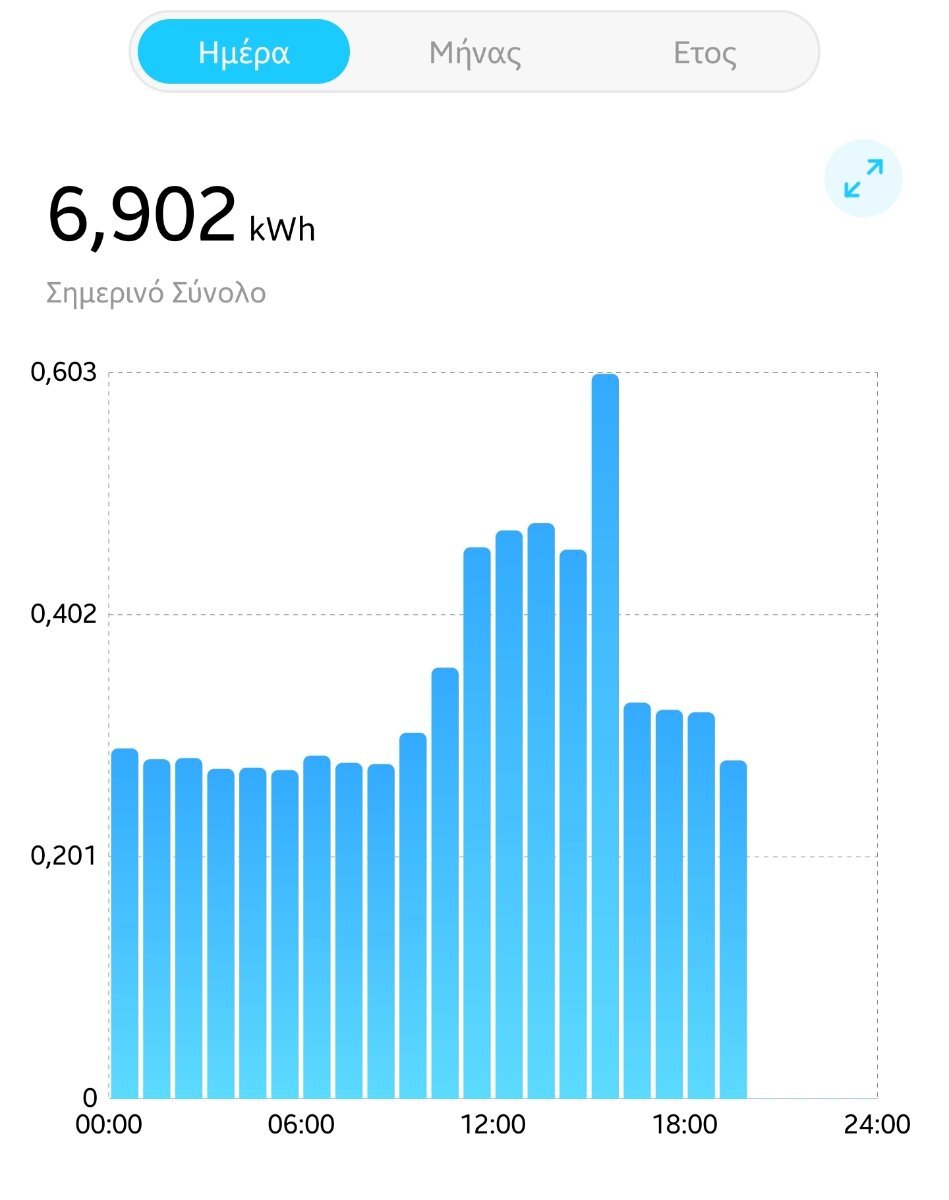

Μερικά πιο σκληρά ντάτα με το 34άρι σήμερα (ATXC25D).
Ζήτηση 28, αποτέλεσμα 26,3 σε άκυρη γωνία του δωματίου (καμία σχέση με πρωτογενή/δευτερογενή ρεύματα). 8 βαθμοί κάτω της εξωτερικής, υγιές κλίμα να έχει κανείς ώστε να μη ζεσταίνεται μεν, να μπορεί και να ξεπορτίζει για δουλειά/αναψυχή δε.  Υγρασία 40%.
Κατανάλωση 2,45 κβ ως τώρα (19+ ώρες), υπολογίζω να μείνουμε στις 2,8-2,9, αν και με τον κοπασμό του αέρα σήμερα, μάλλον θα έχει παραπάνω δροσιά, οπότε ίσως το κλείσω κατά τις 10 - 11.
Μ.Ο. κατανάλωσης / ώρα, περίπου στα 110 watt. Από 147 όταν το άναψα, χτες στις 11+ το βράδυ που δεν παλευόταν η ζέστη παρά τον αέρα, στα 75 τις βραδινές ώρες που είχαμε 29 εξωτερική. Οι υπόλοιπες ώρες, στο μέσο όρο, περι τα 110-120 βαττ.
Συμπεριλάβετε στον υπολογισμό ότι του έχω αυξήσει τις απώλειες τεχνητά σήμερα τουλάχιστον 2 φορές, με ολιγόλεπτους αερισμούς για να πάρω παπούτσια απέξω, ανοιχτή πόρτα δωματίου με διαρροή αέρα στο υπόλοιπο σπίτι αρκετή ώρα το μεσημέρι κλπ. Δλδ τα ανωτέρω 50-60 σεντς κόστους λειτουργίας, είναι με "χαλαρή" συμπεριφορά από πλευράς μου.

Έχεις διαγράμματα η μόνο μετρησεις από εφαρμογή γιατί τα νούμερα δείχνουν ότι κάνει πολλά ον οφφ το μηχάνημα
Έχω αλλά βαριέμαι να κάνω τη διαδικασία σκρινσοτ κι αποστολής, θα σου πω προφορικά. Κάνει τιγκα ονοφφ, αλλά δε μπορώ να κάνω κάτι. Το έχω ξαναγράψει ότι για τις απώλειές μου είναι πολύ δυνατό. 1000-1100 βαττ μετά βίας. Διαρκή χαμηλή λειτουργία κάνει μόνο μέσα στις δυσκολότερες ώρες της μέρας, συνήθως στα 180-200 βαττ. Αλλιώς κάνει ανά 5-10 λεπτά spikes των 300.
Μόλις ανοίξω πόρτα εσωτερική, δημιουργώντας του τεχνητές έξτρα απώλειες, τότε μπορεί να ρολάρει επί ώρες στα 180-200.

Επειδή είχα το ίδιο θέμα με ατελείωτα ον οφφ με το atxc25b (1300 watt απωλειες )εγω και ο λιακ από,όσο ξέρω έχουμε πάρει από τη daikin custom πλακέτες όπου έχει αλλαχθεί το offset και ποιος ξέρει τι άλλο και έχουν περιορισθεί στο ελάχιστο τα φαινόμενα αυτά , σε μένα ειδικά επειδή έκανα εκ νέου κενό και καινούργιο φρέον με τον blue dealer ουσιαστικά δεν έχω ον οφφ , έχω σηκώσει και ανάλογα διαγράμματα παλιότερα με την όλη διαφορά

Επειδή είχα το ίδιο θέμα με ατελείωτα ον οφφ με το atxc25b εγω και ο λιακ από,όσο ξέρω έχουμε πάρει από τη daikin custom πλακέτες όπου έχει αλλαχθεί το offset και ποιος ξέρει τι άλλο και έχουν περιορισθεί στο ελάχιστο τα φαινόμενα αυτά , σε μένα ειδικά επειδή έκανα εκ νέου κενό και καινούργιο φρέον με τον blue dealer ουσιαστικά δεν έχω ον οφφ , έχω σηκώσει και ανάλογα διαγράμματα παλιότερα με την όλη διαφορά
Να με συγχωρείς, δεν κατάλαβα ακριβώς ούτε πώς αποκτήσατε καστομ πλακέτες, ούτε τι είναι ακριβώς η διαφοροποίηση στο οφσετ. Αν δε βαριέσαι, πες μου, ή παράπεμψέ με σε παλαιότερα ποστ. Είναι κάτι που δε θυμάμαι να συζητείται εσχάτως.
Πάντως, αν του ρίξω ζήτηση, ή το βάλω αφύγρανση, επιστρέφει στο καλό ινβερτάρισμα, στο οποίο καταναλώνει παραπάνω από την τρέχουσα λειτουργία του (180 αντί 110 τώρα σε μ.ο.), και μου κάνει το χώρο ενοχλητικά κρύο, ενώ το 26+ τώρα το θεωρώ ιδανικό.

Στείλαμε στη daikin κάποιες παρατηρήσεις που είχαμε σχετικά με τη λειτουργία που δε θεωρούσαμε λογική , νομίζω ο λιακ είχε στείλει και βιν5εο , εγω είχα ζητήσει διάγνωση από τον επίσημο αντιπρόσωπο όπου τελικά ήρθαν με καταγραφικό από τη μαμά εταιρεία διαπίστωσαν ότι στη θέρμανση (εκεί με νοιάζει εμενα ) το κλιματιστικό έκανε απανωτές εκκινήσεις στο,ασφαλιστικό 3 λεπτό με αποτέλεσμα την υπερθέρμανση του χώρου , από πλευράς μου έθεσα θέματα καταπόνησης του συμπιεστη από αυτή τη διαδικασία και τελικά καταλήξαμε στην αλλαγή πλακετών με offset 0,5 βαθμών αντί για 3,5 που είχε ,
εγω παντως τα γλύτωσα τα ον οφφ πο6 ειλικρινά τα θεωρώ μεγάλο μειονέκτημα , μπορεί να ειμαι περίεργος αλλα απλά θέλω να βλέπω μια ευθεία γραμμή και τη θερμοκρασία όσο πιο κοντά γινε5αι στη ζητούμενη που βάζω
Όταν λέτε on off όταν συμπληρώσει θερμοκρασία κλείνει τελείως το μηχάνημα?
Δηλαδή σου άλλαξαν πλακέτα στην εσωτερική μονάδα, η οποία αλλάζει λειτουργία συμπιεστή, όχι ανά 3,5 βαθμούς μεταβολή θερμοκρασίας, αλλά ανά 0,5;  Αν είναι έτσι, να πράξω κάτι αντίστοιχο, αν και θέλω να το δω και στη θέρμανση πρώτα. Δε βιάζομαι, είναι 1 μήνα, έχει πολλή εγγύηση ακόμα.

Ναι άλλαξαν πλακέτα
εμενα το πρόβλημα ήταν στη θέρμανση και η όλη διαδικασία έγινε για εκεί , μας πήρε 10 μήνες βεβαια , αλλα μάλλον τώρα από μερικά σχόλια που έχω διαβάσει εδώ γίνεται με επαναπρογραμματισμό επι τόπου αλλα κάτσε μπάς  και απαντήσει και κανενας που το έχει κάνει έτσι

Πλέον δεν αλλάζουν πλακέτα αλλά κάνουν επαναπρογραμματισμό στην υπάρχουσα ( για το b, δεν ξέρω αν ισχύει για τα c,d).

1. Στη θέρμανση οι κιλοβατώρες θα είναι πολλαπλάσιες.
2. Στο πιο μικρό offset θα είχες επιλέξει 28 στο τηλεκοντρόλ και στον χώρο θα έπαιζε 28 με 28,5 και όχι 26,5 που παίζει τώρα.
