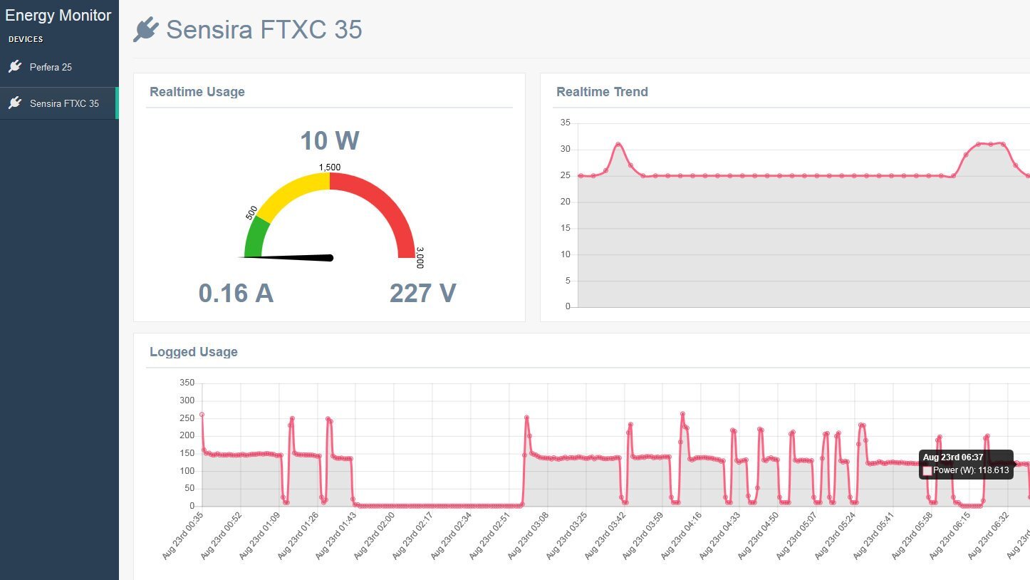

Tωρα που κοιταξα για σημερα το ξημερωμα, 118w και φυσικα εχει φορτιο καθως ο χωρος ειναι ανοιχτος προς το υπολοιπο σπιτι.
και ειναι το 35ρι.
7 λεπτά πριν, Specs είπε
και ειναι το 35ρι.

Αφησε τον, φυσικα θα κατεβει κ σενα το ξημερωμα , ισως κ πιο κατω μιας κ εχεις Limited Edition Daikin Motherboard... Cant Touch This High Heels GIF by BrownSugarApp
