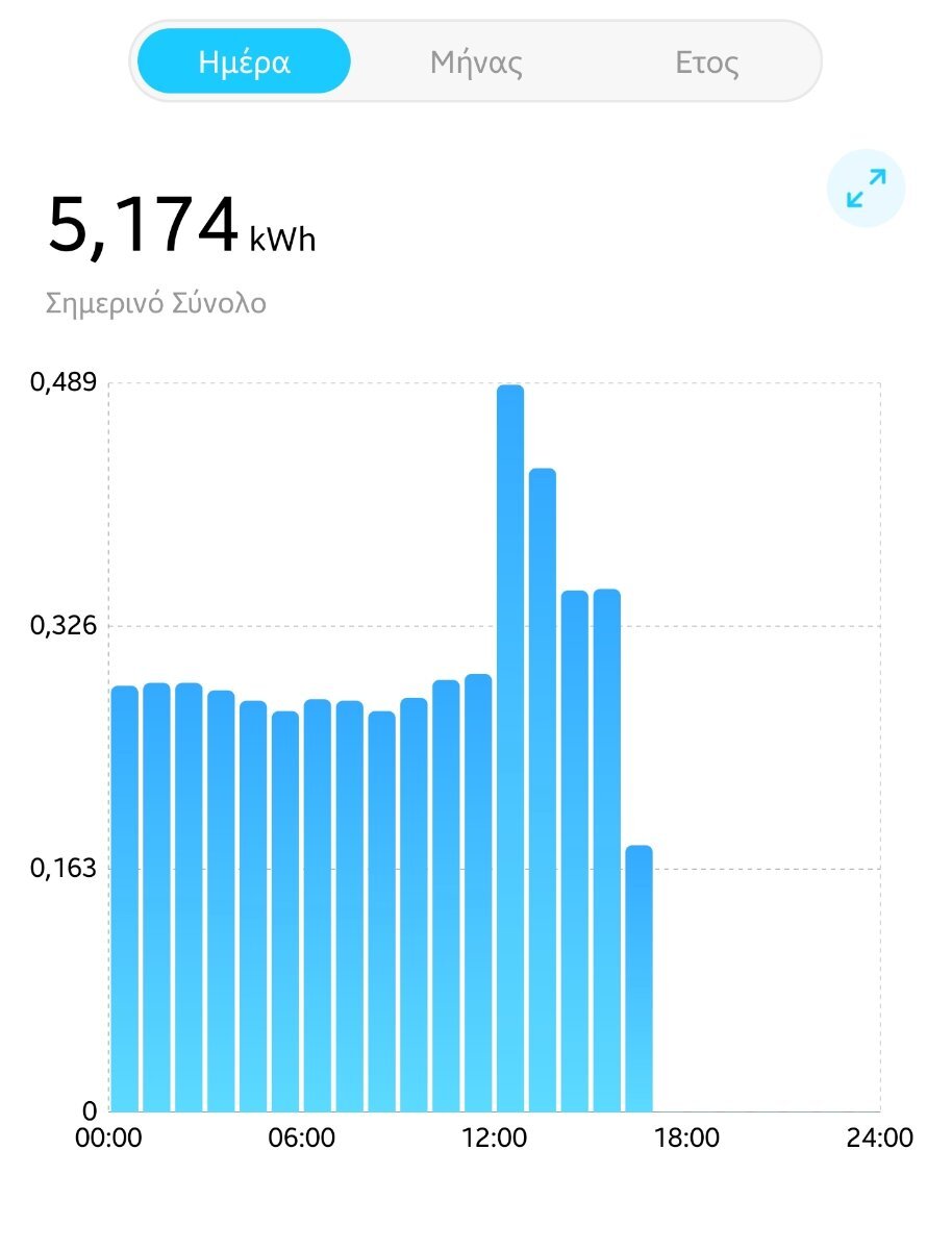

@dimostr @EchiDNA @liakjim @Specs,
Με μπριζώσατε και μπήκα στη διαδικασία γραφημάτων. Βλέπετε ελάχιστα, μέσο όρο (περίπου), μέγιστα. Το πρώτο μισό ήταν ψύξη 28 (26,3 τελική δωματίου - 29/34 εξωτερική), εκεί που κάνει ένα καλό ινβερτάρισμα στα 180 είναι εκκίνηση αφύγρανσης, και πάει τρένο μετά μόνο αφύγρανση, στην οποία πάλι ταράζεται στο ονοφφ γιατί το δωμάτιο έχει φτάσει να έχει 23,5 βαθμούς και 38% υγρασία.
Το 110 το έχει στη... φαρέτρα, αλλά πολύ σπάνια. Συνήθως παίζει 170-190. Τα λοιπά, τα συζητάμε.

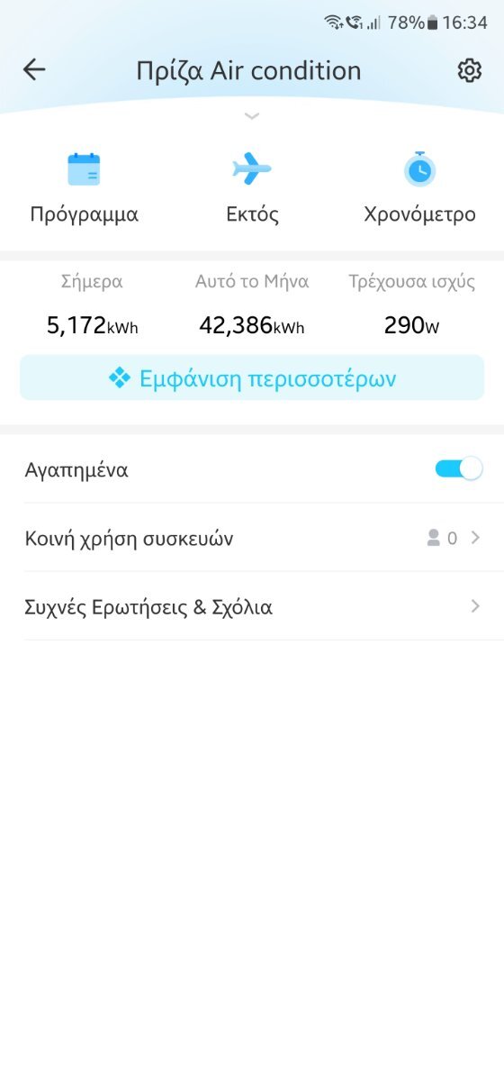

Που ειχαμε μεινει γιατι ξεφυγαμε ?
Α ναι, ελεγα λοιπον γιατι το Perfera ανοιγοκλεινε...και γενικα επαιζε ενα ασυνηθιστο μοτιβο.
Τελικα ειχε απλα μεινει στην ρυθμιση high fan και ετσι λογικα οταν εφτανε μεσα θερμοκρασια εκοβε εντελως.
Αυτο το θεμα με το να ξεχνας καποιες ρυθμισεις σε οσους τα δουλευουμε 24/7 εχει μεγαλυτερη δυσκολια οταν ειναι κ με εφαρμογη σε κινητο η λειτουργια.
Πχ μπορεις να αλλαξεις κατι απο την εφαρμογη, αλλα μετα να βλεπεις το τηλεκοντρολ το οποιο εχει τις τελευταιες απο εκει ρυθμισεις κ να νομιζεις ειναι σε αυτες ,( η τελευταια επιλογη απο το app δεν συγχρονιζει και τις ενδειξεις του τηλεκοντρολ).

3 λεπτά πριν, Specs είπε
Το auto στο fan για χώρους με μικρές απωλειες νομίζω ότι είναι το πιο δόκιμο για να γλυτώσεις κάποια on off
