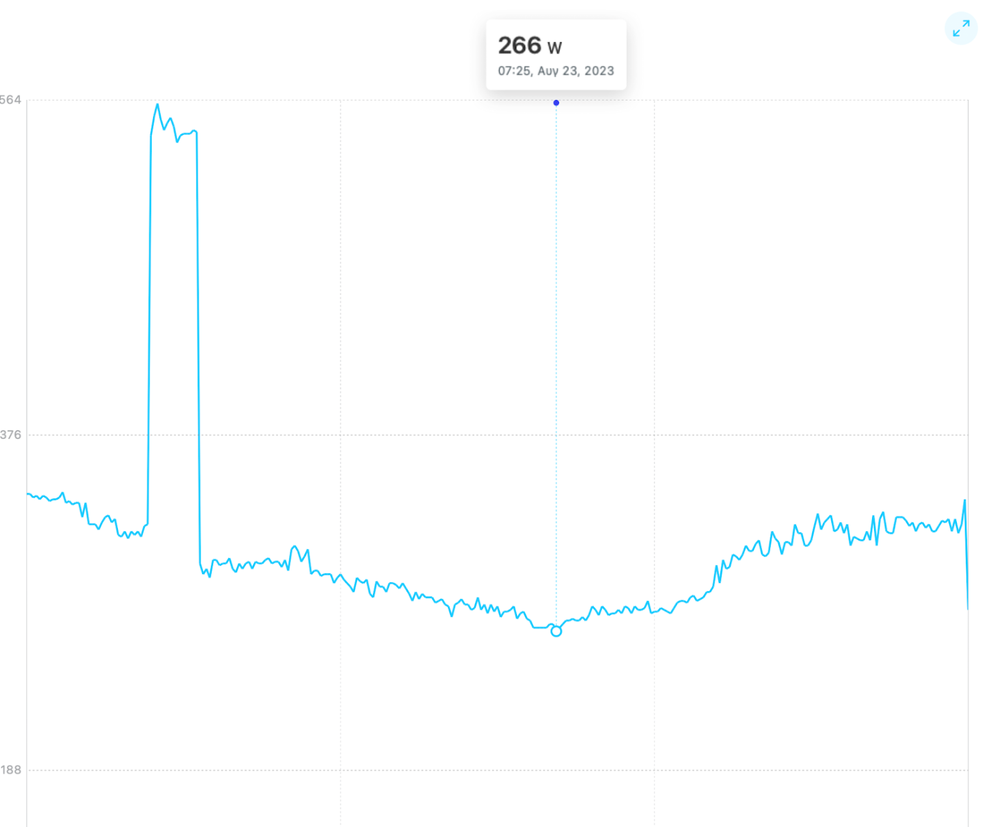

25 λεπτά πριν, johnnyman είπε
Πάντως κάτω από 280 δεν πέφτει το arata 16.
27 το έχω 28.3 μέσα στο σπίτι.
Δεν μπορεί δηλαδή να τους πιάσει τους 27?

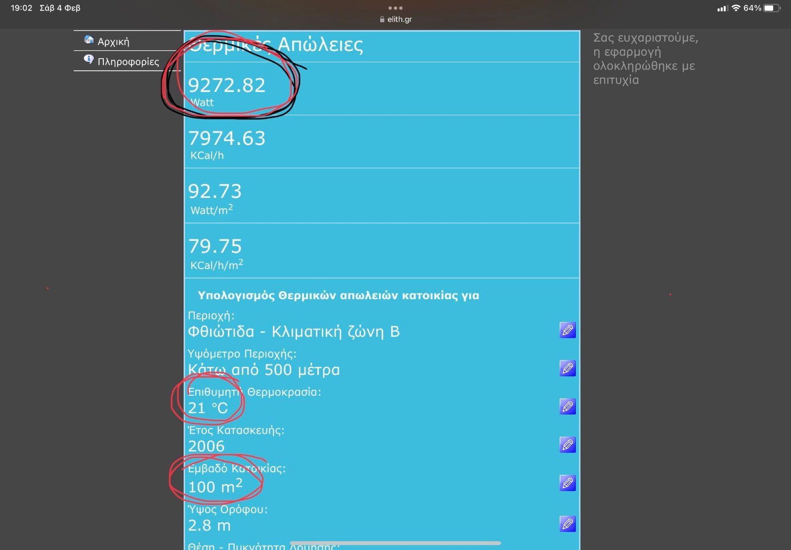

26 έχω , αλλα όπως έχω πει ήδη εγω έχω όλες τις πόρτες ανοιχτές και όλα τα κλιματιστικά στο 26 από χθες το πρωί Toshiba Shorai 18 daikin atxc25b toyotomi kuro 628
βεβαια ποτέ δε πρέπει να ξεχνάμε ότι οι καταναλώσεις πάνε χέρι χέρι με τις απωλειες την ζήτηση και την εξωτερική
οι απωλειες μου είναι οι παρακάτω
Σε μια εβδομάδα έκαψε 42kw...
Ότι πέφτει, πέφτει. Εγώ το έχω στους 26 μέσα στο σπίτι. (Το ίδιο κλιματιστικό έχουμε)

Γενικά; Έχει πέσει και κάτω από 200, αλλά έξω δεν είχε ζέστη.

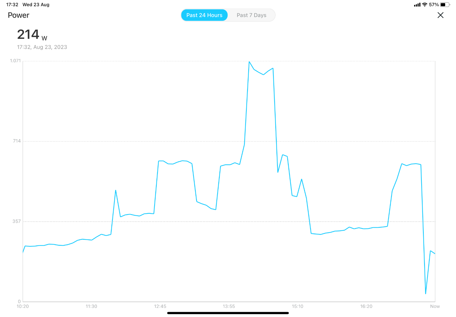

8 λεπτά πριν, dimostr είπε
Εσυ τον ανεμιστήρα θα τον βάλεις στο μέγιστο
Θα κάνω μια δοκιμή τώρα
Με το που έβαλα μέγιστο από 280w πηγε 640w.
Εάν συμπληρώσει θερμοκρασία θα ρίξει ταχύτητα?

2 λεπτά πριν, johnnyman είπε
Αυτό δείχνει ότι έχεις νεκρές περιοχές όπου κάθεται ζεστός αέρας γιαυτο σου είπα να βάλεις και ανεμιστήρα οροφής η δαπέδου εαν έχεις
εαν δε γίνεται σωστή κυκλοφορία ωστε όλος ο όγκος του αέρα να περάσει από το στοιχείο να ψυχθεί δε πρόκειται να ου5ε θερμοκρασία να πιάσεις ούτε να πέσει χαμηλά

4 λεπτά πριν, johnnyman είπε
Το μάθαμε και αυτό.
Θα το αφήσω έτσι να δω πως θα ανταποκριθεί.
Πόσες ώρες συνεχόμενης λειτουργίας έχεις;
3 λεπτά πριν, yazidis είπε
2μιση μέρες περίπου.
Και πριν από αυτό το είχα κλείσει μόνο ένα βράδυ.
