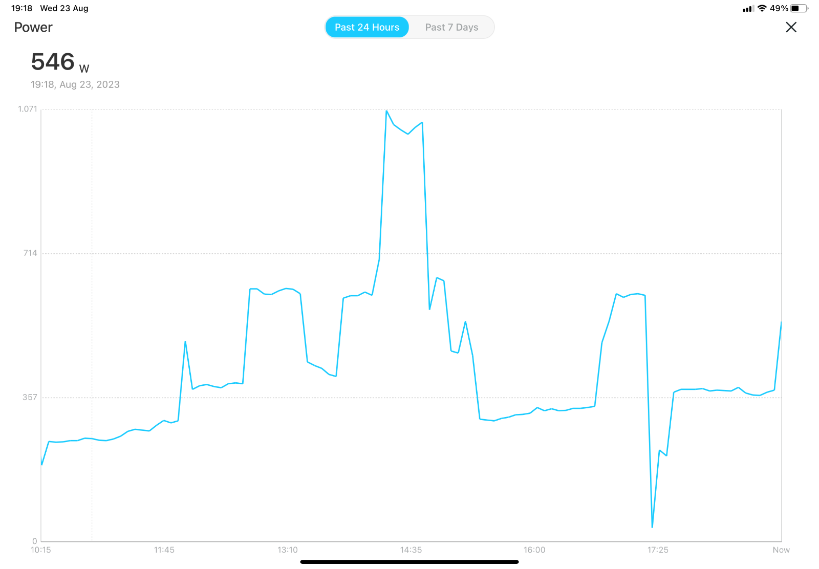

Μέχρι στιγμής έχει ρίξει μισό βαθμό ακόμη πήγε 27.7.
Αλλά η κατανάλωση στα 620.
Στο φουλ ο ανεμιστήρας που τον έβαλα δεν θα ρίξει ταχύτητα εάν κατέβει και άλλο?
Μόλις τώρα, johnnyman είπε
αν δεν φτάσει η θερμοκρασία στο επιθυμητό, δε θα πέσει ιδιαιτέρως η κατανάλωση.
5 λεπτά πριν, johnnyman είπε
Άστο το μηχάνημα να κάνει τη δουλειά του , αφού φέρνει αέρα ζεστό στην εισαγωγή πως να ριξε8 κατανάλωση , όταν θα πιάσει το στόχο του θα ρίξει τα watt  την ταχύτητα όχι εκεί θα μείνει εφόσον είναι στο χειροκίνητο

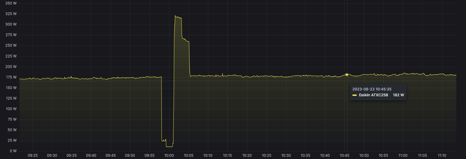

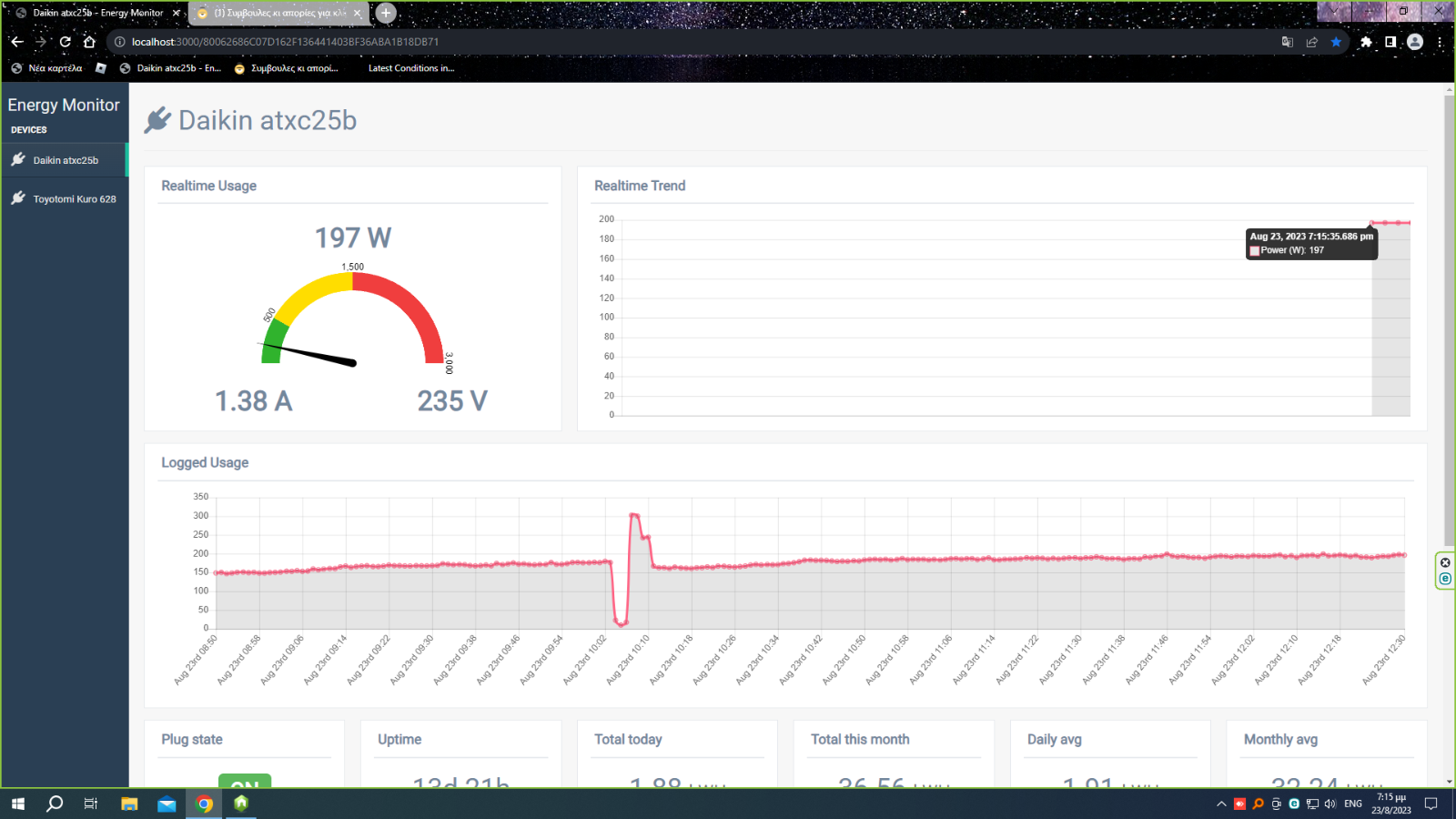

52 λεπτά πριν, yazidis είπε
Γενικά; Έχει πέσει και κάτω από 200, αλλά έξω δεν είχε ζέστη.
Όντως έχει δει πιο κάτω από 200W; 16άρι arata έτσι;
6 λεπτά πριν, dimostr είπε
Ακριβώς την ίδια συμπεριφορά τα δυο μας daikin atxc25b (από σύμπτωση έκαναν την παύση και τα δύο σχεδόν στις 10:00 😅 )
3 λεπτά πριν, liakjim είπε
Διαβολικές συμπτώσεις

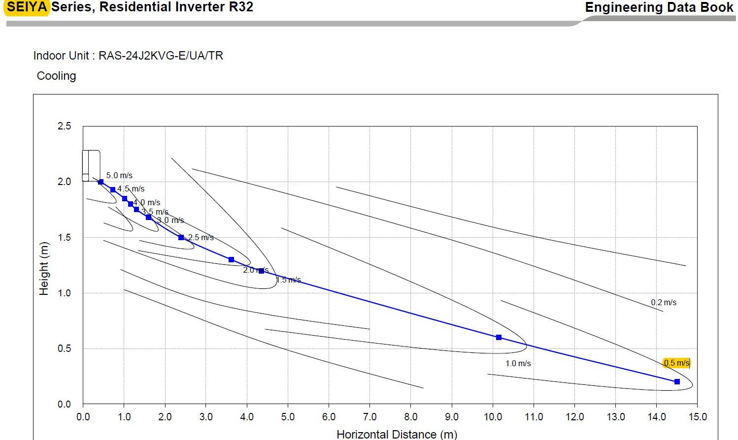

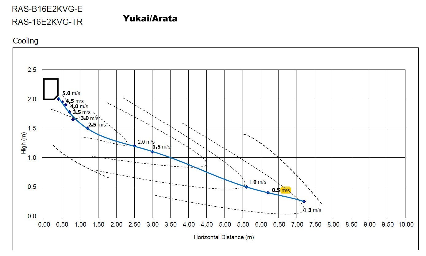

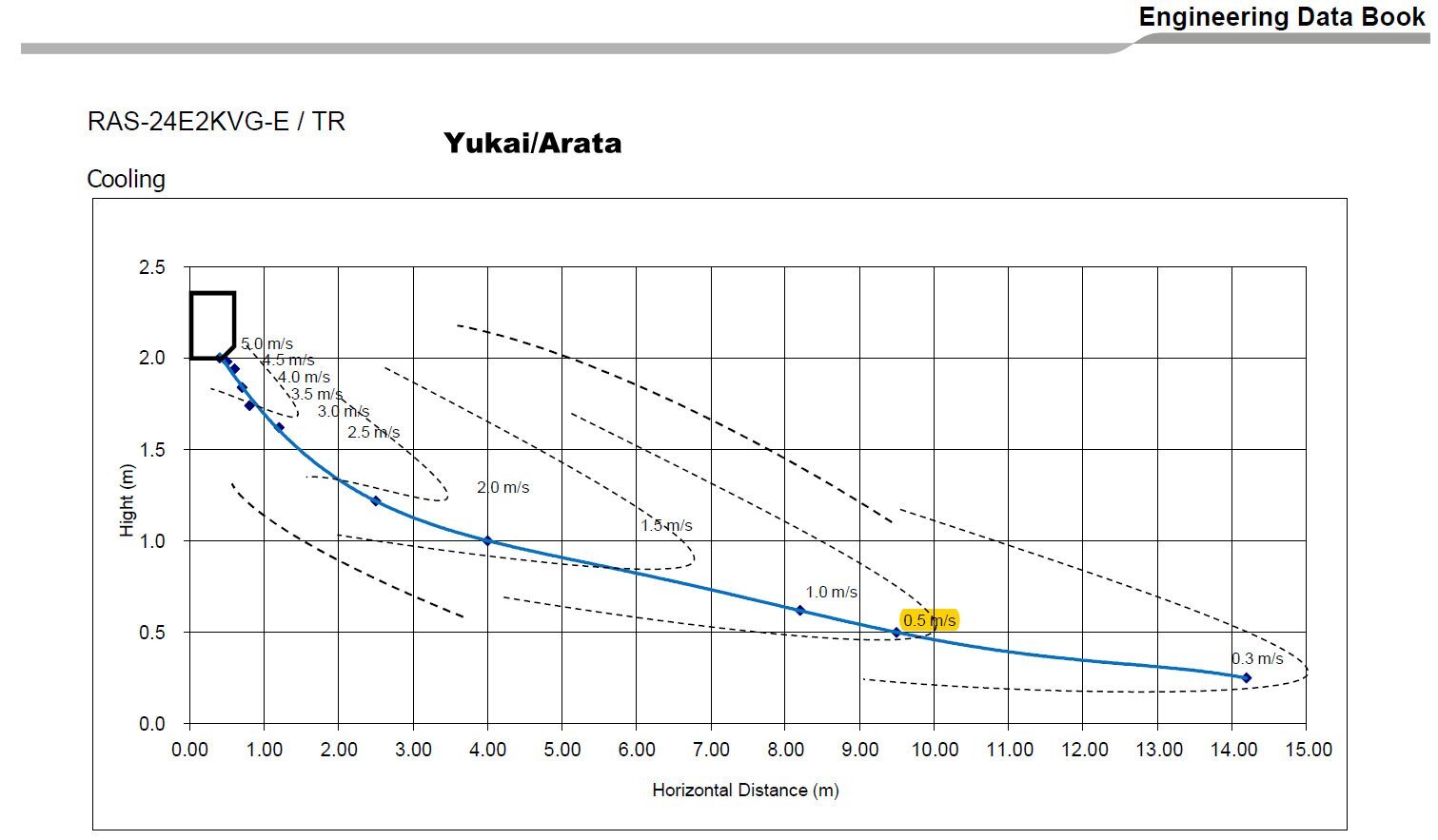

Ποσο πολυ αλλαζουν τα χαρακτηριστικα της ροης αερα απο γενια σε γενια, στην ιδια (εν προκειμενω Τoshiba)  εταιρια, μου φαινεται απιστευτο!
Ορμωμενος απο αυτο που εγραψε ο Δημος και δικαιως για ενισχυση ροης με σκοπο την αναδευση ολου του αερα οσο φτανει, εκανα ενα ψαξιμο και εχω μεινει αναυδος!
Παραδειγμα το φτηνοτερο της εκαστοτε σειρας Toshiba Mirai Plus (Seiya) 16ρι ,περιπου 5 κ πανω χρονων μοντελο με το Yukai/Arata 16 του φιλου Johnnyman
Στα 16 ρια φτανουν με ταχυτητα αερα 0,5 m/sec το Yukai/Arata στα 6,2 μετρα και Mirai Plus/Seiya στα 10 μετρα !!!
Στα 24 ρια φτανουν με ταχυτητα αερα 0,5 m/sec το Yukai/Arata στα 9,5 μετρα και Mirai Plus/Seiya στα 14,5  μετρα !!!
Να μη βαλω κ σε συγκριση αλλες εταιριες/σειρες  οπως το 24ri Fujitsu του λιακτζιμ που ειναι ακριβη σειρα κ ειδικο για φουλ παροχη αερα
238202382303.jpg.0c064fd82ba6ab2b6490b358ad7212ed.jpg238202382551.jpg.9f049e23f5946fe6fa4c78f95e934cd1.jpg238202382626.jpg.1039ce8a7cee7982dccae8f8c4bc4ace.jpg

9 λεπτά πριν, Specs είπε
238202382303.jpg.0c064fd82ba6ab2b6490b358ad7212ed.jpg238202382303-001.jpg.de74badf92e37ca311c895af1840d4a4.jpg238202382551.jpg.9f049e23f5946fe6fa4c78f95e934cd1.jpg238202382626.jpg.1039ce8a7cee7982dccae8f8c4bc4ace.jpg
Στα διαγράμματα έχεις βάλει 16αρι arata με 16αρι arata πάλι
Επεξ/σία από EchiDNA
προσπαθουσα να σφηνωσω το 24ρι του λιακτζιμ αλλα δεν ειναι κατανοητο για αμεση συγκριση λογω σχηματος κ σουπερ ροης που δειχνει μεχρι 1 m/sec μεσα στον πινακα κ το 0,5 ειναι κρυμμενο!
