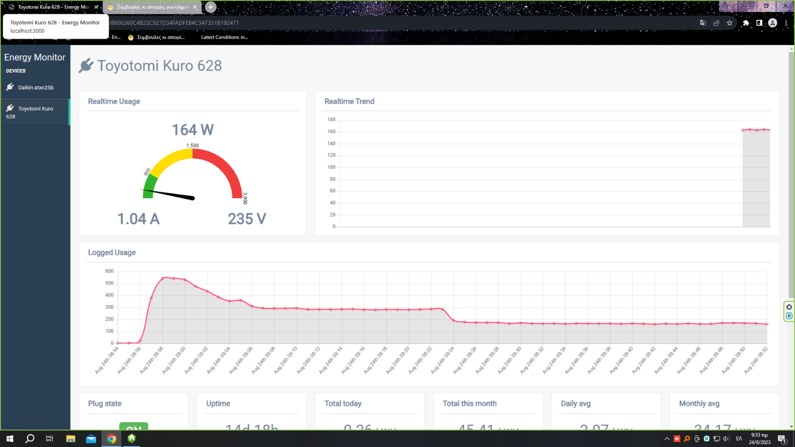

Όταν το ξανακάνει θα σας ανεβάσω screen από την κατανάλωση που πέφτει για λίγο ώρα εκεί. Προς το παρόν έχω μια ωραιότατη καμπύλη με ζήτηση 25 βαθμούς:
