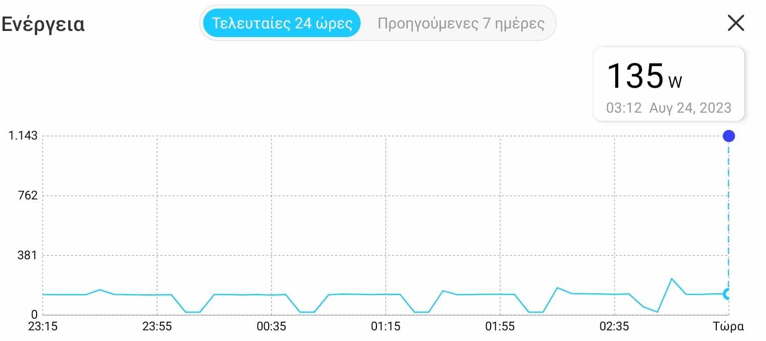

1 λεπτό πριν, dimostr είπε
Είναι από πρίζες hs110 δεν υπάρχουν πλέον
Ωραία τα δείχνει ειδικά που γραφει μέσω όρο κτλ.
  • Απαντ. 13k
5 λεπτά πριν, johnnyman είπε
Είναι custom πρόγραμμα, όχι της εταιρείας.
9 λεπτά πριν, liakjim είπε
Δεν μπορεί να δείξει και από Tapo αυτό?
Πολλά ζητάμε ε? 😆
Επεξ/σία από johnnyman
1 λεπτό πριν, johnnyman είπε
Όχι και δεν υπάρχει κάτι αντίστοιχο. Ο μοναδικός τρόπος για όποιον θέλει κάτι περισσότερο από τα γραφήματα των 5 λεπτών ανάλυσης του tapo app, είναι με homeassistant .
Το Midea prime έχει δύο μοντέλα 2018 και 2021, είχαν γίνει βελτιώσεις ως προς τον θόρυβο αλλά όχι επίσημα.
https://www.fgeurope.gr/product/midea-klimatistiko-tichou-prime-09kbtu/#Τεχνικάχαρακτηριστικά
https://www.midea.bg/en/midea-air-conditioning/midea-wall-mounted-air-conditioners/midea-ma2-09nxd0-xi-prime-2021-inverter-air-conditioner.html
Βλέπω διαφορά στα dB αλλά μικρή, η λειτουργία της πλακέτας είναι σίγουρα διαφορετική αν και δεν έχω δοκιμάσει ποτέ το 2018 με 28 βαθμούς set point μου φάνηκε περίεργο που κάνει on/off και ξεκινάει πάλι χαμηλά στα watt που ήταν και πριν.
Μόλις τώρα, Klausx είπε
Με την ανάλυση που έχει η tapo λογικά χάνει τα peaks σε κάθε on. Στο τελευταίο "νησάκι" πήγε να το πιάσει.
58 λεπτά πριν, johnnyman είπε
Δε γράφει μέσω όρο είναι η στιγμιαία κατανάλωση η εννοείς τα από κάτω ?
Επεξ/σία από dimostr
3 λεπτά πριν, dimostr είπε
Από κάτω ναι.
Από κάτω ναι.
Αυτά τα δείχνει και η tapo πάνω κάτω , το σχεδιάγραμματα είναι το καλό με αυτή
1 ώρα πριν, liakjim είπε
Όντως χθες το σύνδεσα 1η μέρα δεν είδα ότι έχει 5 λεπτά refresh rate. Τουλάχιστον πέφτει άμεσα χαμηλά πάλι.

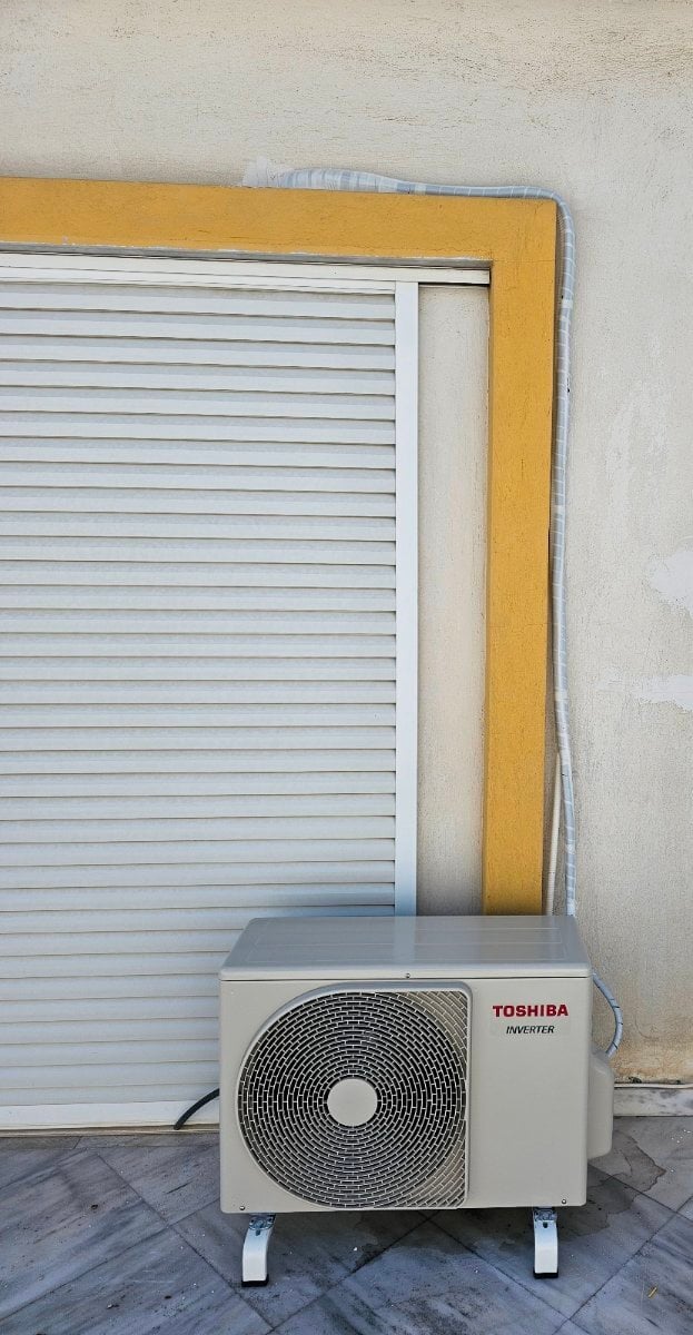

Την εξωτερική μονάδα που την έχω έξω εκτεθειμένη στο μεγάλο μπαλκόνι λέτε να βάλω κατι ώστε να προστατεύεται καλύτερα?
Είναι εκτέθημενη σε βροχή ήλιο,κτλ.
Έχετε κάτι να προτείνεται?

@johnnyman για αυτό λέγεται εξωτερική μονάδα, δεν έχει θέμα, άστη όπως είναι και μην ασχολείσαι παραπάνω.., είπαμε ιδανικά θα ήταν να έμπαινε στον τοίχο αλλά δεν σε άφησαν..
@MikhailBakurin μπορείς σε παρακαλώ να μου πεις τι απόσταση έχουν τα ποδαράκια της εξωτερικής μονάδας του ATXC25D(τρύπα-τρύπα); κοιτούσαμε με ένα φίλο μήπως μπαίνει "κουτί" στην υπάρχουσα βάση τοίχου που έχει (δύσκολο σημείο για τρύπες-ψηλά)
