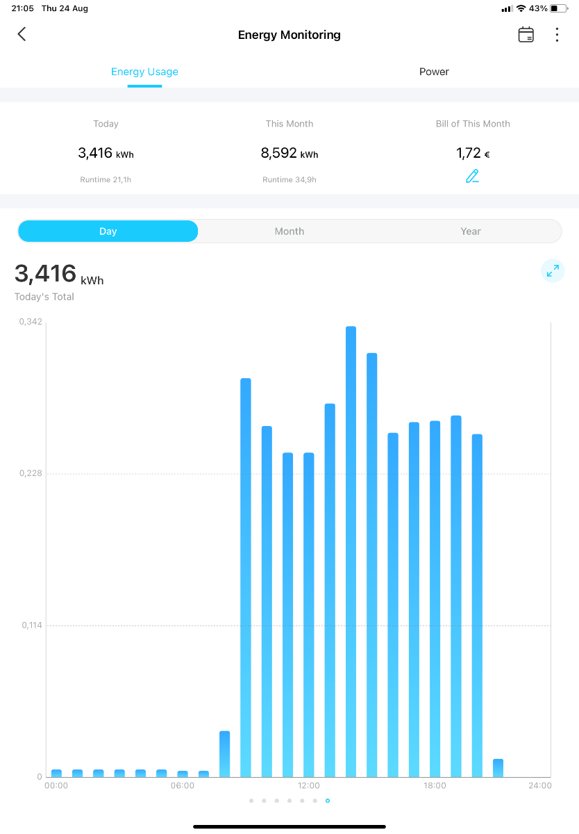

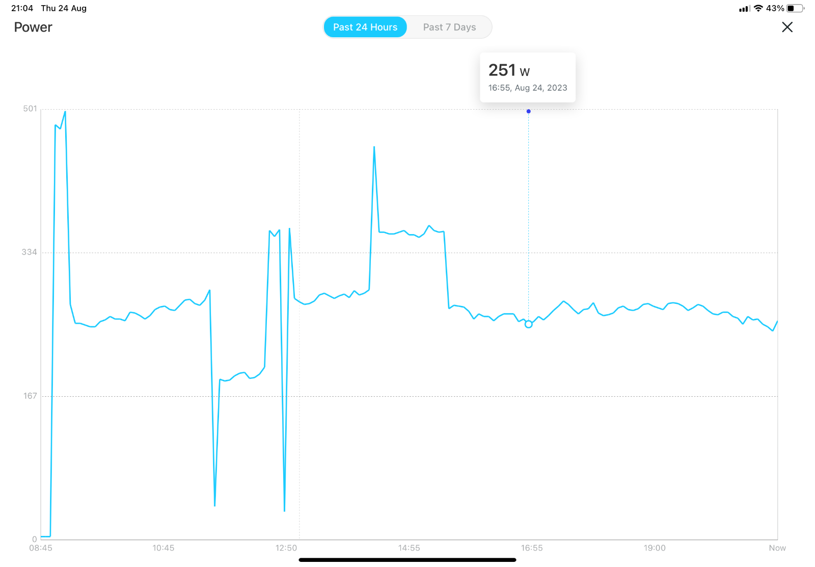

Με την ανάλυση που έχει η tapo λογικά χάνει τα peaks σε κάθε on. Στο τελευταίο "νησάκι" πήγε να το πιάσει.
2 ώρες πριν, Klausx είπε
Όντως χθες το σύνδεσα 1η μέρα δεν είδα ότι έχει 5 λεπτά refresh rate. Τουλάχιστον πέφτει άμεσα χαμηλά πάλι.

Tελικά το ATXC25D μια χαρά ινβερτεράρει, μόλις μπουκωθεί με απώλειες. Εξωτερική 34,5 , άνοιξα πόρτες σε χώρους συνολικών απωλειών τουλ. 2-2.500 βαττ (αντί του κυρίως, 1000) και το έβαλα ανεμιστήρα χάη και ζητούμενη... 26. Σημειωτέον, ο ένας νέος χώρος που άνοιξα, είχε μέσα... 29,5 , καθώς παραμένει ελέω διακοπών κλειστός και ακλιμάτιστος εδώ και 20 μέρες.
Μέσα σε μία ώρα, ο κύριος χώρος είχε πάει στο 24,5, πλήρως συμβατός με την απόκλιση 1,5 βαθμού που έχω γενικά. Οι δίπλα χώροι, είναι στο 25,5. Εκείνοι βέβαια, με το που κλείσουν οι πόρτες, θα ξαναγυρίσουν στο 29~. Ο δικός μου τρώει σταθερά κάθε μέρα 2-3 κιλοβατωρίτσες και για να δεις πάνω από 28 πρέπει να κλείσεις το έρκον άνω των 24 ωρών (και βλέπουμε).
Κατανάλωση ξεκίνησε από τα 280 για κάνα 10λεπτο, κι έπεσε στα 190 για τα υπόλοιπα 50-60. Δυσκολεύομαι βέβαια να το αναγκάσω να δουλέψει στα 110-120 που έχω δει από τον @dimostr , αλλά εκεί ίσως παίζει ρόλο και η διαφορά μοντέλου / πλακέτας. Κάνει κι εμένα κάτι 120άρια - 130άρια, αλλά τα έχει για... κέρασμα, δεν είναι καθόλου συχνά. Το πιο σύνηθες ελάχιστο είναι τα 170-180. Αν και σπάνια το πετυχαίνει, γιατί λόγω ελάχιστων απωλειών (και κακού προγραμματισμού; ), δουλεύει 5 λεπτά στα 250, 5λεπτά κλείνει, και δώστου πάλι. Διαρκή ον-οφφ κάθε 5-10 λεπτά.

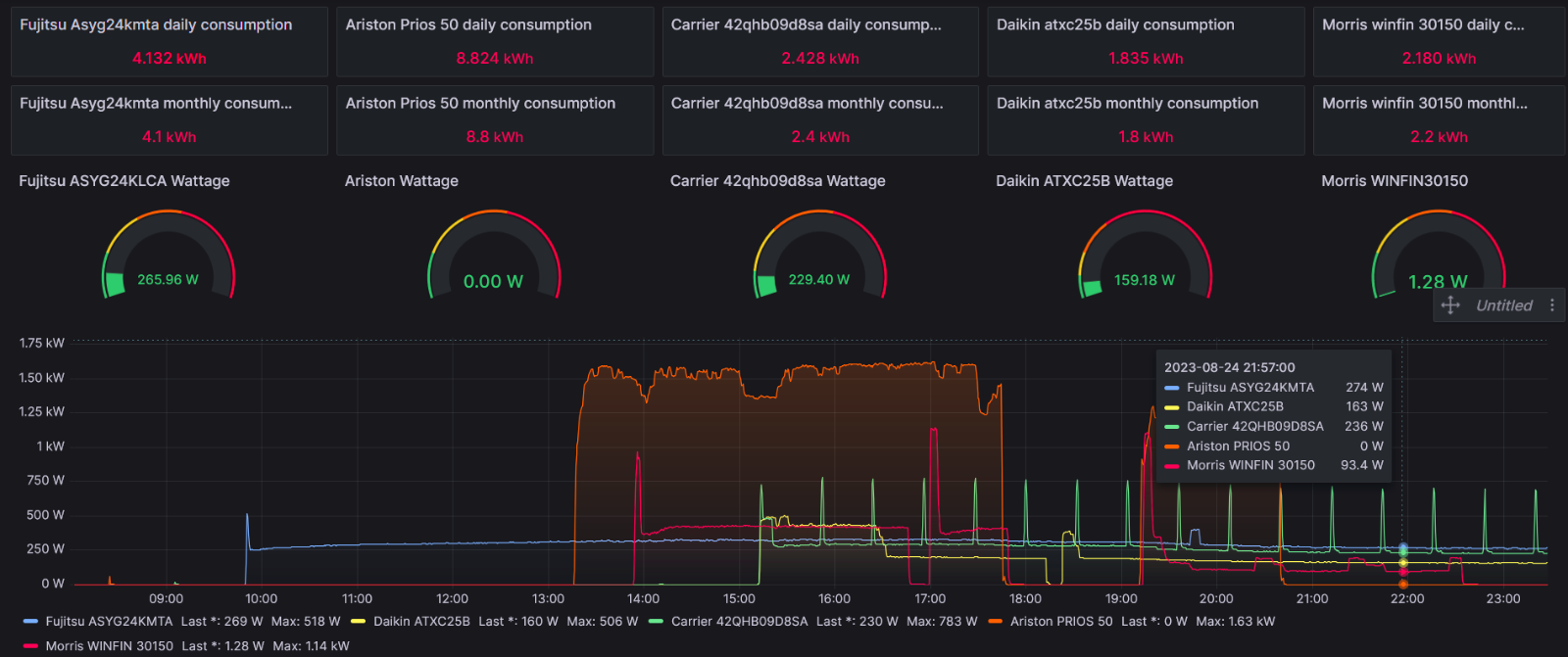

@EchiDNA Θερμοκρασίες Περιστερίου, αυτή τη στιγμή 335w με εξωτερική 34. Στα υπόψιν πως από τις 10 το πρωί ως τώρα στον ίδιο χώρο λειτουργεί και workstation με 2 CPU και DAS (direct attached storage) με 22 σκληρούς δίσκους.

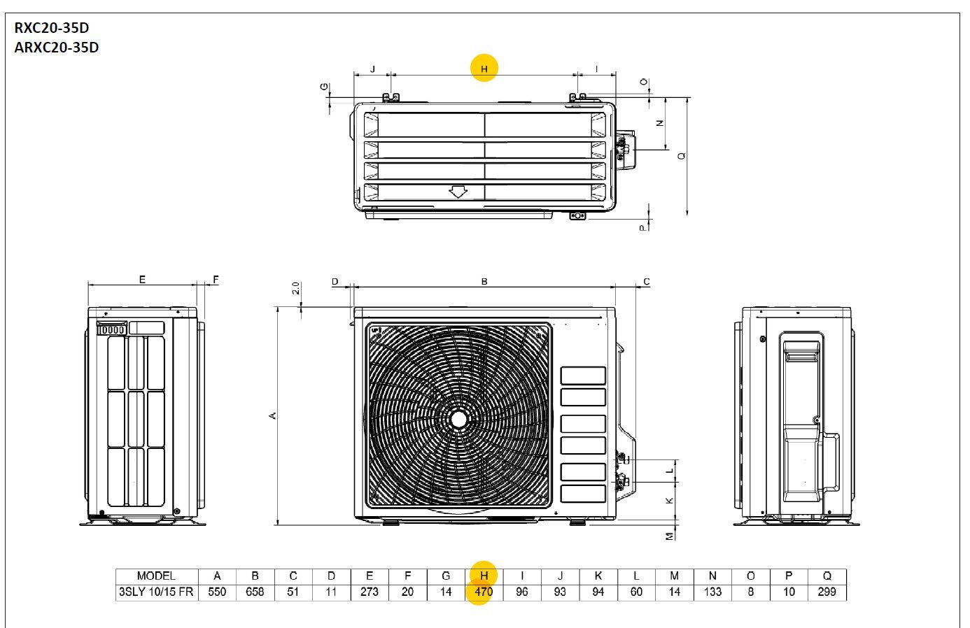

μπορείς σε παρακαλώ να μου πεις τι απόσταση έχουν τα ποδαράκια της εξωτερικής μονάδας του ATXC25D(τρύπα-τρύπα);

Aπο την Daikin το ειχα ζητησει. Μου το εστειλαν με email , δωσε μου το mail σου με μηνυμα να στο προωθησω, δεν χωραει εδω να το ανεβασω.
