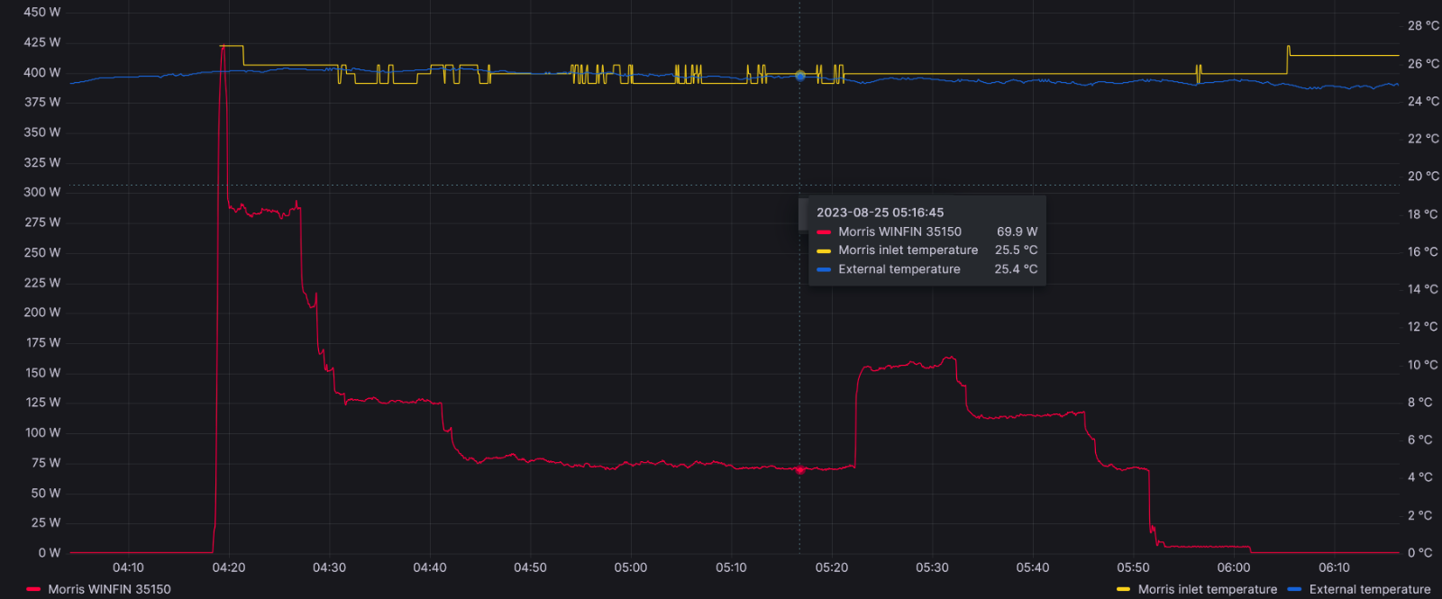

Είναι σε φάση "και δεν ανοίγεις το παράθυρο; " , αλλά και πάλι, 70W για 12άρι morris winfin 35150 (φασόν TCL) χωρίς να σβήσει, είναι παραπάνω από καλά:
Είναι αυτά που λέγαμε περί φασον και νέων μοντέλων

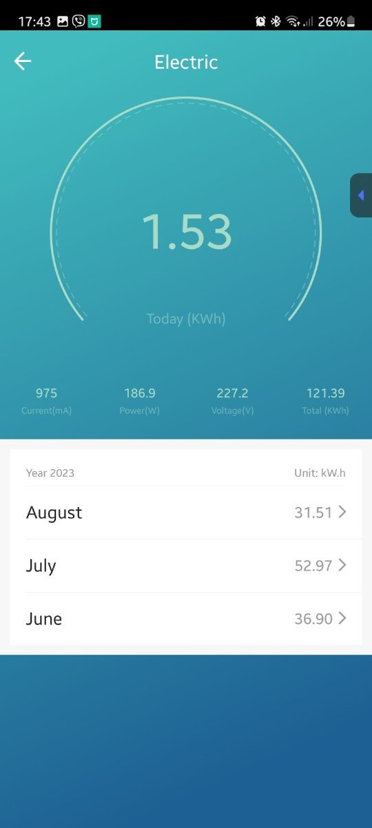

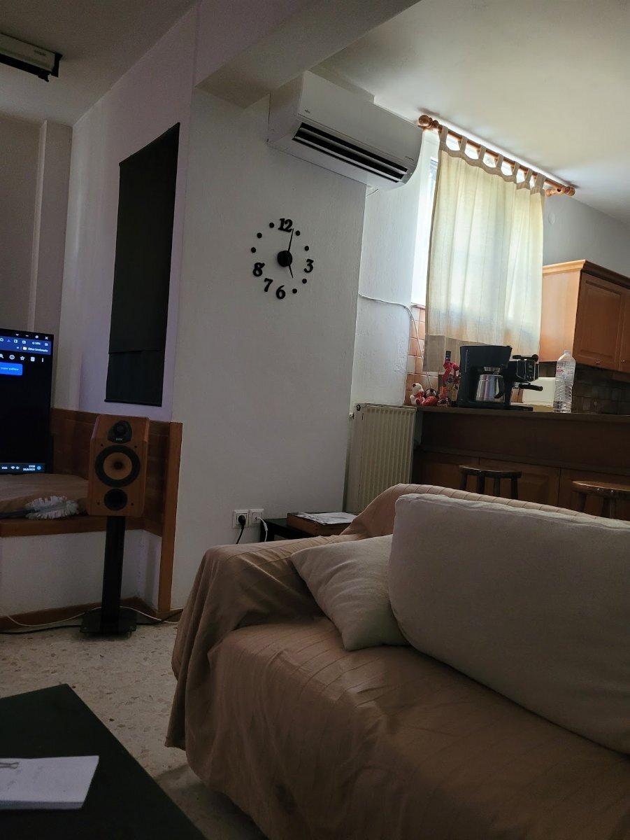

Τελείωσα και εγω με την εγκατάσταση του ecolandia.
Τώρα μετά απο περίπου 2 ωρες έχει πιάσει την ζητούμενη των 25 απο 28 και παίζει στα περίπου 185watt.image.jpeg.cdd0bcdf95a5d0481c49cf5597096b11.jpeg
Επεξ/σία από yiannis_1
2 λεπτά πριν, yiannis_1 είπε
Είναι η ιδέα μου ή δεξιά είναι στον αέρα;
