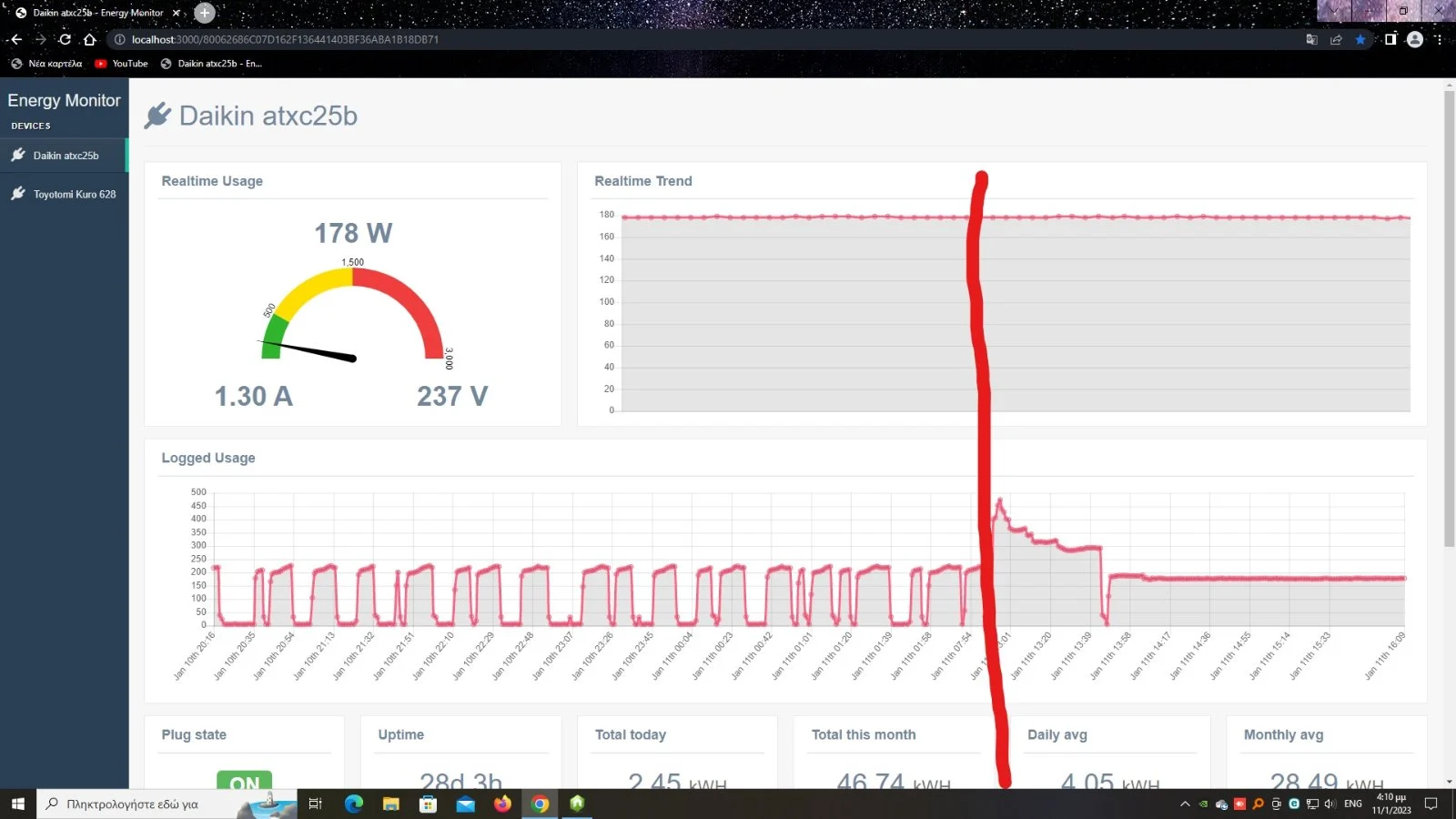

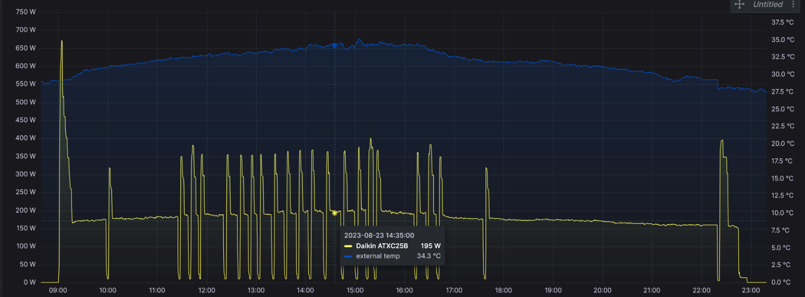

Αυτος μπορεί να λέει ότι θέλει η εικόνα όμως δείχνει αντί να είναι inverter να είναι on off  και επειδή ούτε η daikin με το δικό της καταγραφικό δε μπόρεσε να το δικαιολογήσει στο δικό μου κλιματιστικό έκανε το αυτονόητο και προσπάθησε να το,διορθώσει αλλάζοντας πλακέτα με άλλες παραμέτρους  , ασχέτως αποτελέσματος αφού χρειάστηκαν και αλλα βήματα από μέρους μου για να σταματήσουν τα on off , αυτό τελικά μπορείς να πεις ότι έγινε στο μεγαλύτερο δυνατό βαθμό , 100% σταμάτημα των on off δε μπορεί να γίνει αλλα να μπαίνουν τα κλιματιστικά σε on off στο τρίλεπτο που είναι η ασφαλιστική δικλείδα για να μη κάψει συμπιεστη είναι απαράδεκτο και δε μπορεί κανεις να το δικαιολογήσει και να το,θεωρήσει φυσιολογική λειτουργία , άρα εαν ο τεχνικός τον κοιτάξει σαν εξωγήινο η έχει την οποιαδήποτε αντίδραση που δεν θα ειναι στη λογική του να το δούμε το θέμα γιατί κάτι δε πάει καλά εδώ σημαίνει ότι η δε ξέρει τι του γίνεται η προσπαθεί να περάσει την άγνοια του στο ντούκου η καταλαβαίνει ότι έχει γίνει μαλ@σκια στην εγκατάσταση και θέλει  να το μπαλώσει και επειδή μια εικόνα χίλιες λέξεις και να την δει και ο @el_jefe βάζω πως δούλευε το atxc25b με τη νέα πλακέτα που ήταν κατά πολύ βελτιωμένο από την προηγούμενη λειτουργία του και δείχνει πως έγινε να δουλευει σωστά μέσα στην ίδια ωρα μετά την παρέμβαση του μάστορα του αληθινού

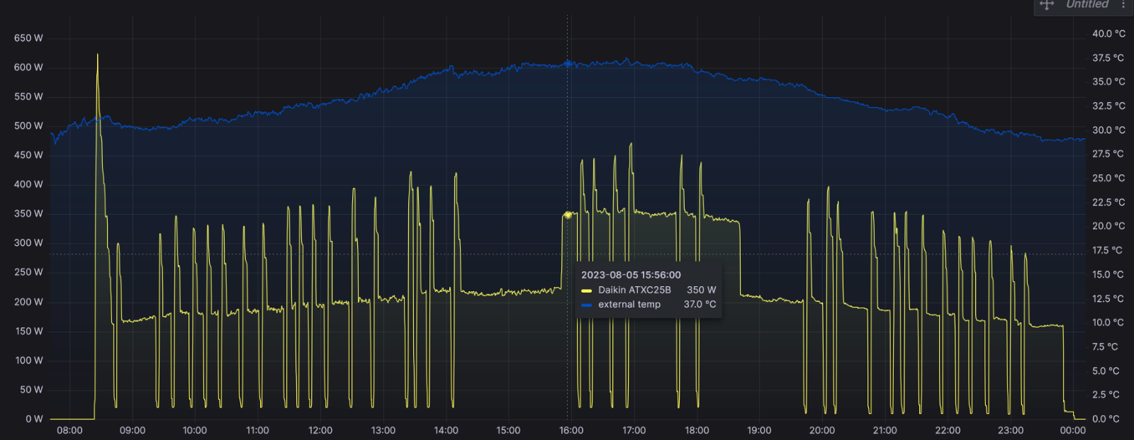

1 ώρα πριν, dimostr είπε
atxc25b
Μάλλον δεν στο έφτιαξαν καλά γιατί από 200W πάει καρφί 350W όταν ανέβει η εξωτερική.
Δεν συνάδει τέτοια συμπεριφορά inventer για μια επώνυμη εταιρεία.

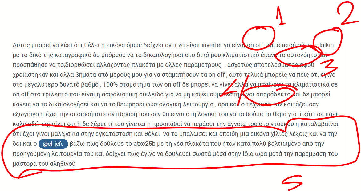

ΥΓ Όλο σου το ποστ είναι μια τρέλα.
1. Όχι
2. Τι σχέση έχει το daikin σου με το ln25;
3. Δεν ήταν αυτονόητο.
4. Πως είναι απαράδεκτο αφού έτσι παίζουν όλα τα κλιματιστικά;
5. Τι σχέση έχει η περίπτωσή σου με τον φίλο;
Άποψή μου: το κλιματιστικό του παίζει μια χαρά. Μη ξεχνάμε είναι mitsubishi η οποία από όσα έχουμε ψυλιαστεί, έχει στα παπάκια της την κατανάλωση. Κοιτάει να είναι τέρμα αθόρυβο, με θερμική άνεση ενώ έχει και προστασίες που αγνοούμε. Ο ψυκτικός του θα τον κοιτάξει με απορία. Αν πιάνει θερμοκρασία στον χώρο τέλος.

Πολύ καλό after sales έδειξε η Daikin, σου εξήγησαν τι αλλαγές είχε η πλακέτα; Ήταν εντελώς custom για εσένα ή
Άλλαξαν το offset . Είναι custom και από όσο ξέρω έχει μπει σε άλλον έναν μετά και οι μετέπειτα γινόταν ρύθμιση επι τόπου
12 λεπτά πριν, liakjim είπε

1 minute ago, dimostr said:
Τι είναι αυτά @dimostr;
Επώνυμο inverter και από 200W πάει καρφί 350W χωρίς ενδιάμεση τιμή;
Δεν συνάδει με ένα daikin αυτό που βλέπουμε....
Είπα και πιο πάνω παρε έναν blue dealer να στο κάνει έτσι όπως είναι στα δεξιά του διαγράμματος , το ίδιο κλιματιστικό είναι με το δικό σου και με την ίδια custom πλακέτα
