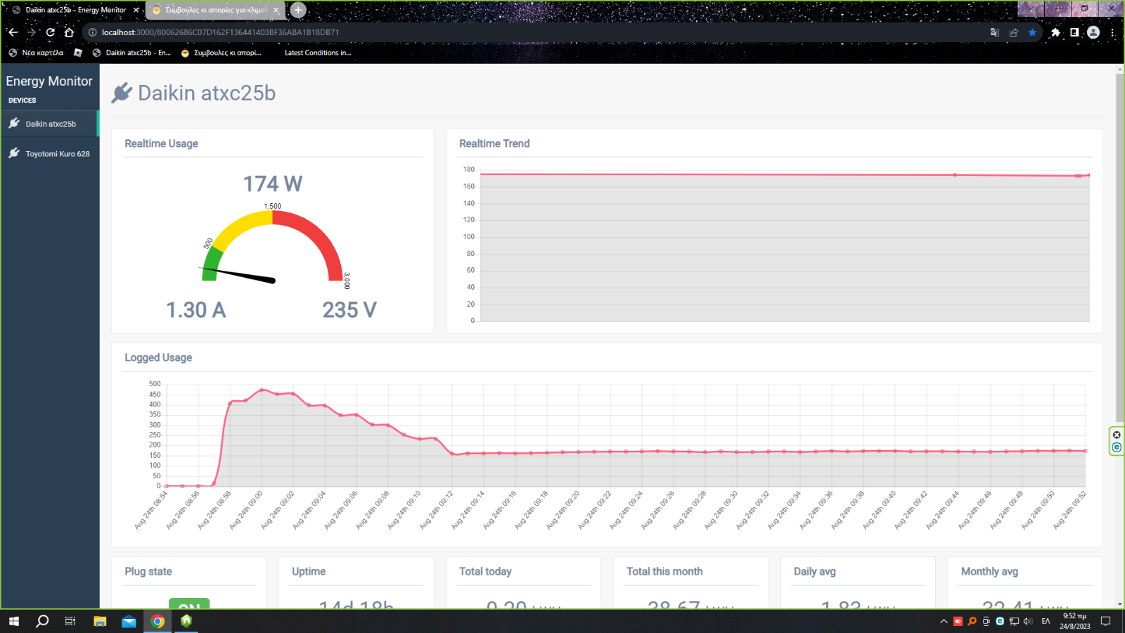

Δηλαδη το Sensira του dimostr μετα την αναβαθμιση , δεν εμφανιζει καμπυλη ομαλη αναλογη της εξωτερικης, αλλα σκαλοπατι των 150w ? η και πριν την αναβαθμιση ηταν ετσι στην μεταβολη εξωτερικης ?
Η "αναβάθμιση" του (και η δικιά μου αλλά και σε άλλα μέλη εδώ μέσα), ήταν μια αλλαγή στη ρύθμιση του offset από 3,5 σε 0,5 και τίποτα άλλο.
Σκαλοπάτια, On-off κτλ μένουν ανεπηρέαστα συμφώνως προγραμματισμού.
ουτε εσυ δηλαδη ειχες ομαλη καμπυλη ?
1 λεπτό πριν, Specs είπε
Ούτε είχα, ούτε έχω, ούτε θα έχω ( κατά περίπτωση πάντα ) .

23 λεπτά πριν, Specs είπε
απολυτως ομαλη, παιρνει τιμες βαττ το βαττ κυριολεκτικα.
Το κλιματιστικό μετά τις παρεμβάσεις εινα8 μέρα με τη νύχτα , όλοι οι χρήστες που έχουν αδικαιολόγητα on off πρέπει να ψαχτούν γιατί συμβαίνει , ο μόνος λόγος για να έχεις απανωτά on off είναι να βάλεις ένα κλιματιστικό πχ 18 αρι σε χώρο απωλειών κάτω από 9 αρι αν και εδώ που τα λεμε κάτι 18 άρια που έχουμε δει εδώ που κατεβα8νουν μέχρι τα 115-120-130  watt στη θέρμανση ούτε εκεί θα ειχαν θέμα
δεν υπάρχει λογική στα πριόνια που σβήνουν τον συμπιεστη μόνο δυσλειτουργία
Επεξ/σία από dimostr
