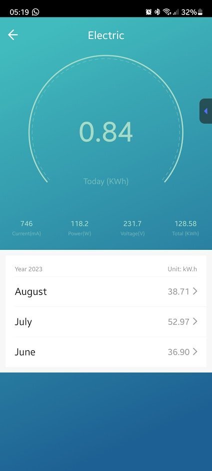

Υπάρχει κανένας τρόπος για μπριζάκι tuya να πάρω συνεχείς μετρήσεις όπως αυτές που ανεβάζετε?
Έχω μόνο στιγμιαία τα watt.

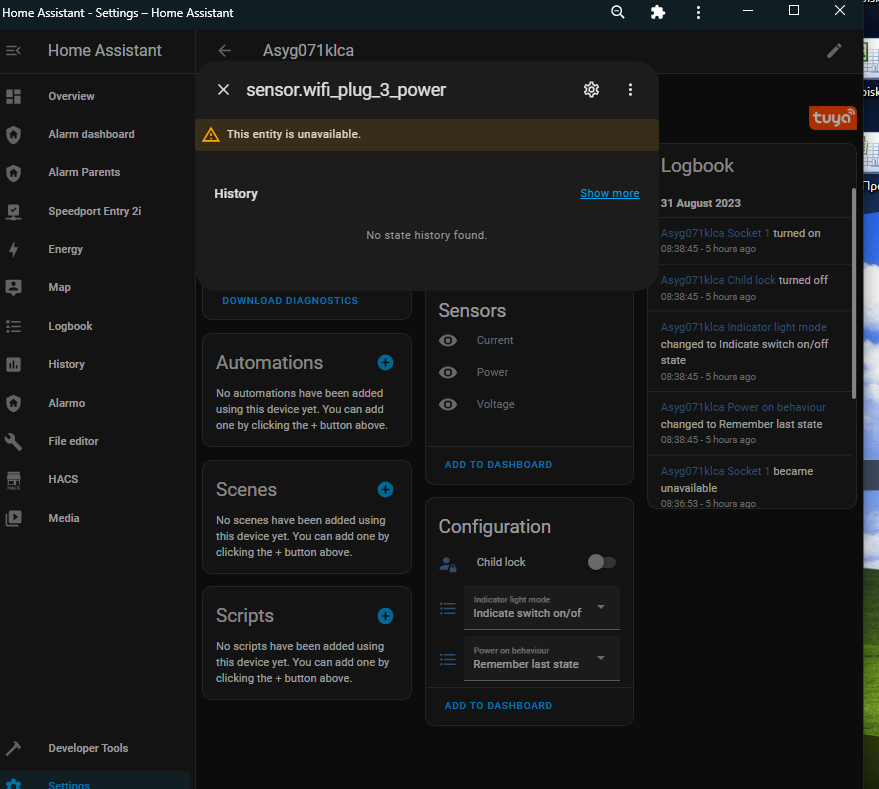

Εχω ha και βλέπω τα tuya devices με ενα tuya cloud integration το οποίο όμως μόνο on off κάνει.
Τα power entity κτλ δεν τα βλέπω να δουλεύουν.

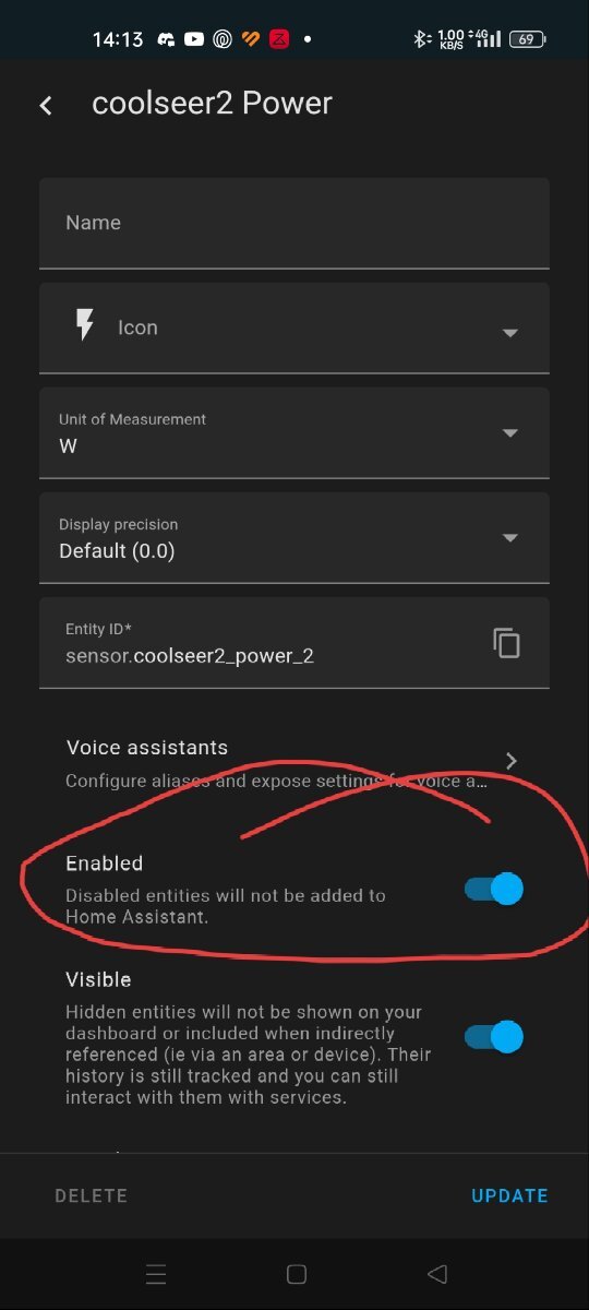

Είναι κρυφοί οι αισθητήρες σου. Πάτα πάνω τους , μετά στο γραναζάκι και βάλτους να φανούν ( enable).
Screenshot_2023-08-31-14-14-00-33_c3a231c25ed346e59462e84656a70e50.jpg.72e13816fa4b05829df824ccd27cdc29.jpg

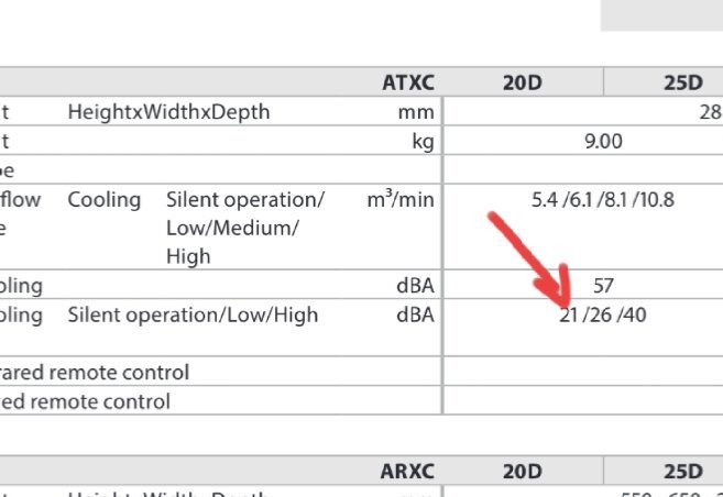

21db έχει.
Screenshot_2023-08-31-16-14-52-72_3aea4af51f236e4932235fdada7d1643.jpg.0f97b9b1c7a6fd9ea7677247fcea1453.jpg

Μας ενδιαφέρουν τα sound pressure level όχι τα sound power level.

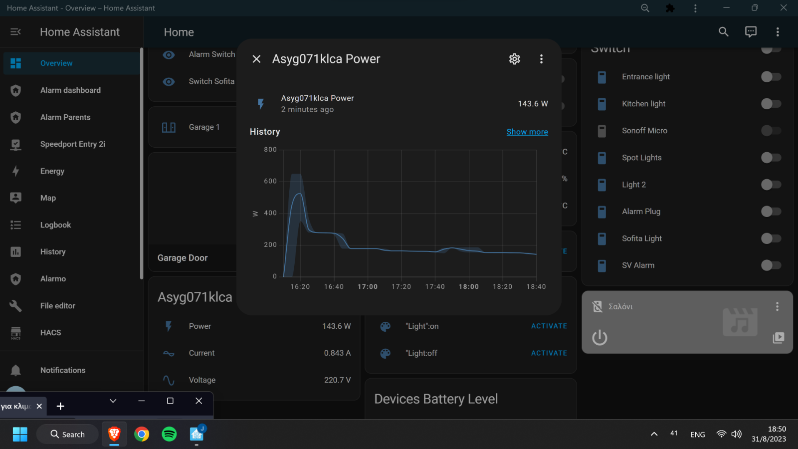

Όλα οκ Λιάκ!
