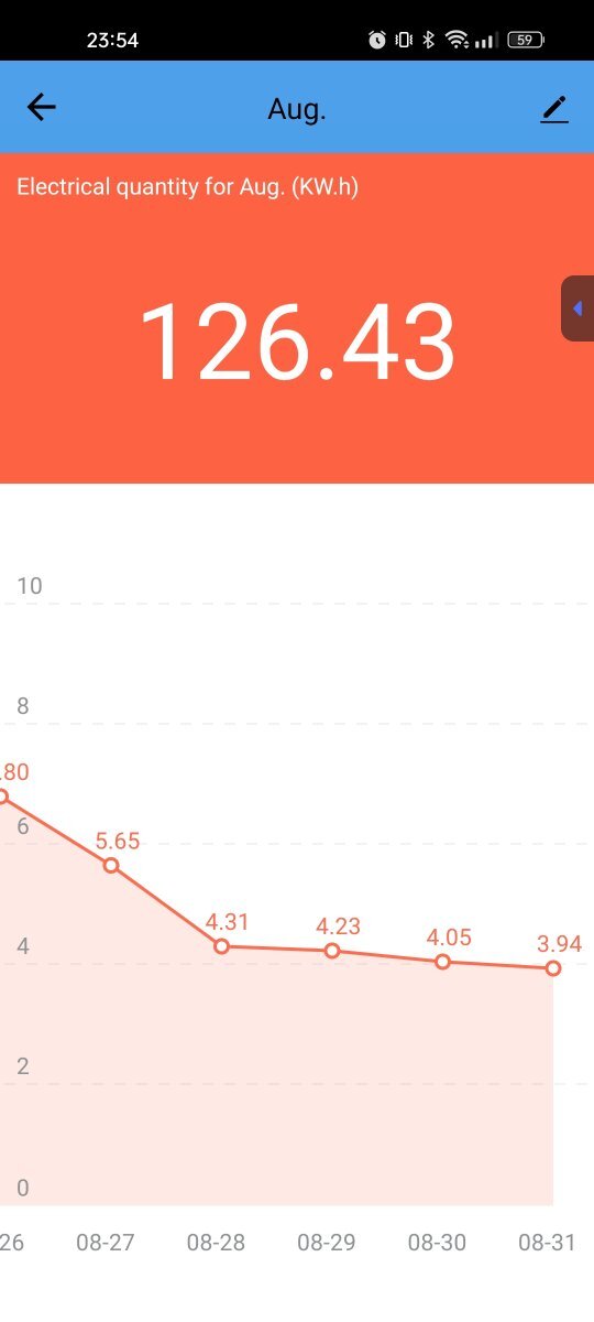

Έχει πέσει η θερμοκρασία γενικά και μαζί η κατανάλωση τις τελευταίες μέρες
24ωρη λειτουργία κλασσικά, σε 75τμ διαμέρισμα στη Θεσσαλονίκη 20+ετίας, Μorris 24αρι( μετά το καλοκαίρι θα πωληθεί λόγω μετακόμισης)

Kαλο μηνα...με τα στατιστικα μου Ιουλιου κ Αυγουστου 24/7 λειτουργια για το καθιστικο-κουζινα-χωλ της υπογραφης μου κ 2 απο τα 3 υπνοδωματια ανοιχτα 88τμ συνολο, 26 βαθμους ακριβως στα δομικα στοιχεια καθιστικου, Sensira 12 και Perfera 9.
Ιουλιος        Μεση Θερμοκρασια 30,3 βαθμοι , 275 kwh , 370 watt μεσος ορος
Αυγουστος Μεση Θερμοκρασια 28,3 βαθμοι , 200 kwh , 270 watt μεσος ορος

Καλό μήνα σε όλους! Ναι, στο διάγραμμα αυτό είχα απενεργοποιήσει πλήρως τον αισθητήρα, κοντά μια μέρα πριν πάρω το screenshot. Γενικά πάντως τον έχω ενεργοποιημένο και ζητούμενη 27 βαθμούς. Κάνει πολύ περισσότερα on-off, αλλά δημιουργεί πολύ ωραία ατμόσφαιρα. Το έχω ανοιχτό 24/7 και πχ. χθες βλέπω έκαψε 3.23kwh, άρα σαν να λέμε 135w κατά μέσο όρο (σε πιο ζόρικες ζέστες έχει φτάσει και 4.7kwh).
