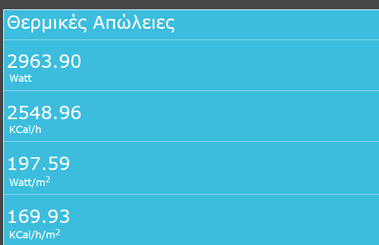

Καλησπέρα, κάποια πρόταση για οικονομικό [αγορά] air con για σαλόνι με τις κάτωθι θερμικές απώλειες:
Με ενδιαφέρει και για θέρμανση και για ψύξη, δεν νομίζω οτι έχω χρησιμοποιήσει ποτέ aircon στην ζωή μου για ψύξη και θέρμανση για περισσοτερες από 200 ώρες τον χρόνο.
Με ενδιαφέρει προφανώς και η αξιοπιστία, εγγύηση κοκ.
Υποθέτω οτι και 9000BTU είναι ΟΚ για αυτόν τον χώρο.
Ευχαριστώ προκαταβολικά.

Είσαι λίγο πάνω από τα 10.000 btu
Οταν λες οικονομικό ?
Δώσε πόσο στο περίπου

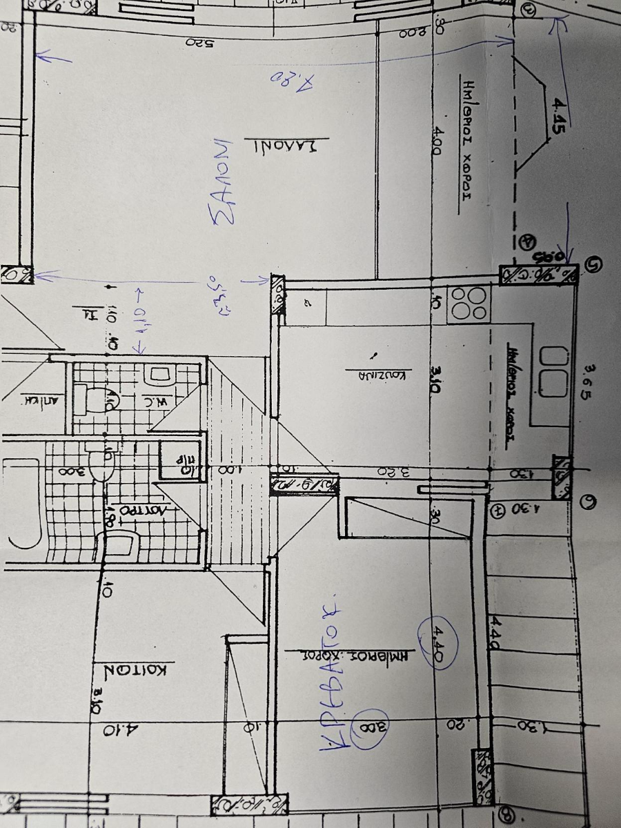

Επισυνάπτεται και κάτοψη του χώρου. Όπως ανοίγει η φωτογραφία ο βορράς είναι προς τα πάνω.
Ευχαριστώ.

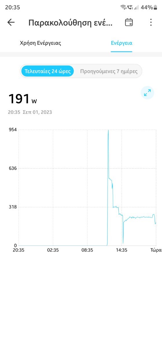

Oσοι εχετε εφαρμογες του κλιματιστικου σας,
που καταγραφουν κ ενεργεια ανα μηνα κλπ  ποσα χρονια πισω κρατανε αρχειο ?
