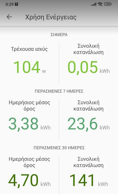

Αυτό που έχω παρατηρήσει είναι ότι αν έχει αρκετή υγρασία το στοιχείο τότε κάνει τον θόρυβο. Οπότε αν δεν έχεις ελεύθερη αποχέτευση ίσως να κρατάει νερό στο λεκανάκι με αυτό το αποτέλεσμα που λες.
Χθεσινό ρελαντί στην βροχή / δροσούλα με set point 24°C

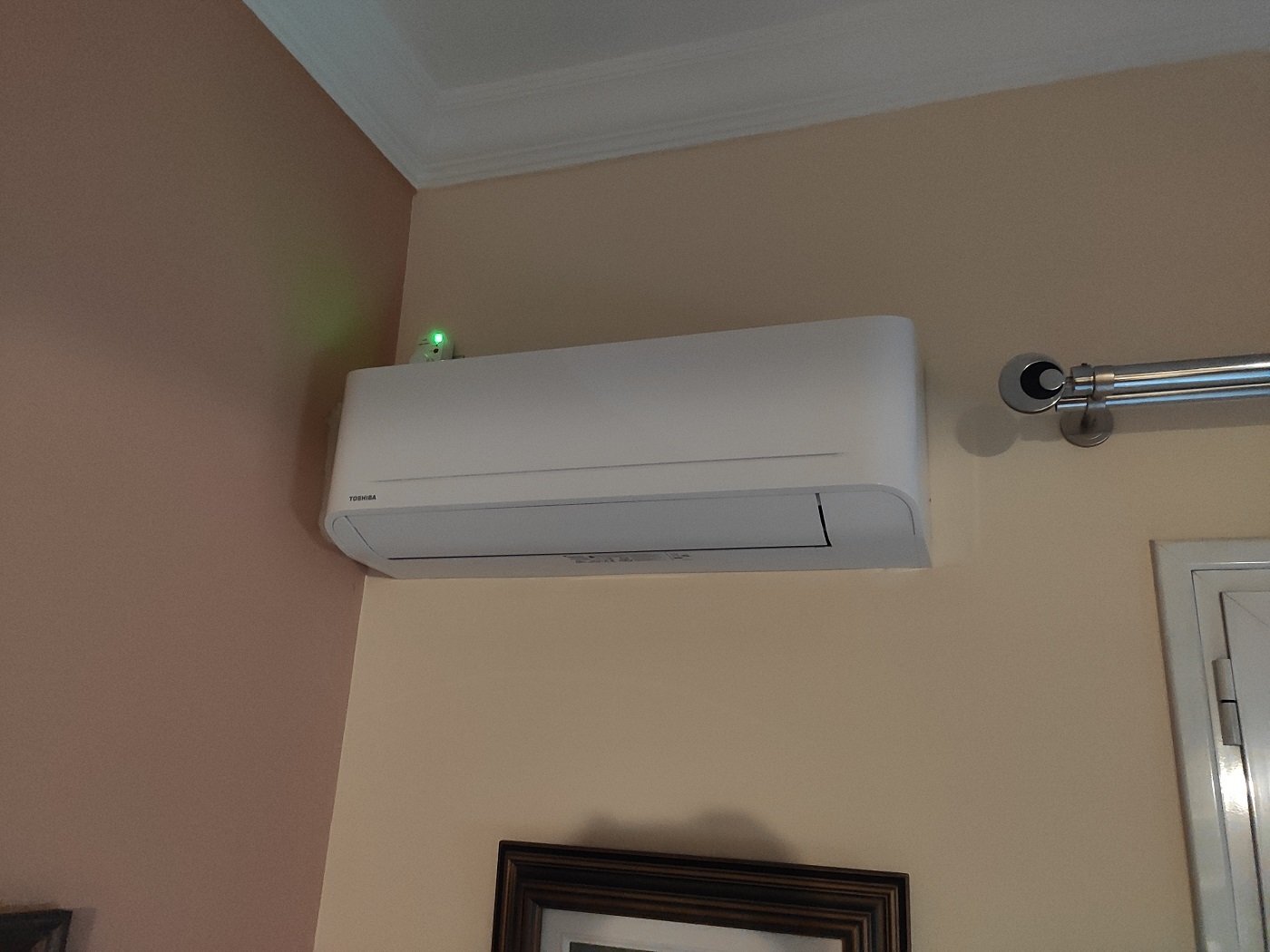

Μπηκε και το Toshiba χθες.
Ηθελα μεσα στο μηνα να παρω και το Haori το 13αρι, αλλα το ανεβασαν παντου.Ειχε ξεκινησει απο τα 900,πηγε 970 και τωρα 1000+. Θα αναζητησω εναλλακτικη αν δεν πεσει μεχρι μεσα Οκτωμβρη που ληγει το κουπονι.

Παντως εγω δε θα το αγόραζα το haori εαν ισχύει αυτό το ενεργειακό ταμπελάκι που έχει με το φορτιο σχεδιασμου στο θερμό να είναι παρα πολύ μεγαλύτερο από τη μέση ζώνη
