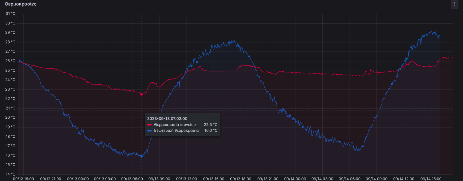

Εν τω μεταξύ τι φάση, κανονικά το χειμώνα όσο πιο κρύο έχει έξω δε θα πρεπε να αυξάνει την κατανάλωση;
Αν δεις στο service manual, αλλάζει προγραμματισμό για κάποιες προστασίες (πιέσεις κτλ).

Ανεβαινει
Ευτυχώς, γιατί έτσι που πήγαινε θα έβαζα θέρμανση στο τέλος που λέει ο λόγος:
Spoiler
20 λεπτά πριν, liakjim είπε
  Απόκρυψη περιεχομένων
Με τετοιες διακυμανσεις, οντως😄

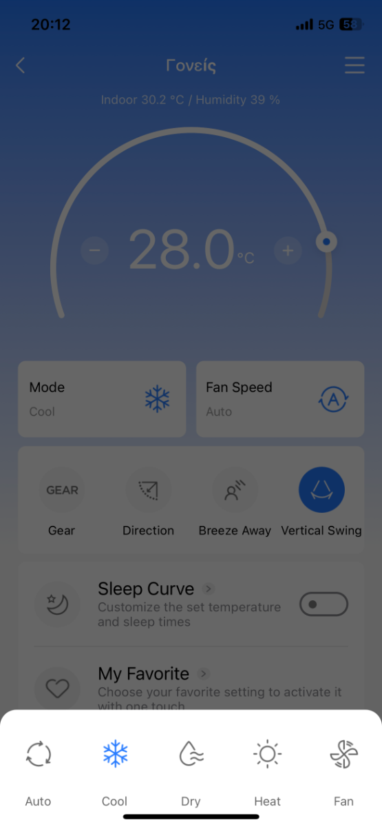

Το midea all easy pro έχει και πρόγραμμα αφυγρανσης. Ψάξτο λίγο, Εγω πάντως επέλεξα για τα δωμάτια και είμαι ευχαριστημένος. Θεωρώ καλύτερο το γνησιο midea από το φασόν midea.
Παντως ότι και να αποφασίσεις το μεγαλύτερο ρόλο παίζουν, η σωστή εγκατάσταση, για να αποδίδει αυτά που λέει ο κατασκευαστής και οι απώλειες του χώρου που θα μπει.
Το καλύτερο μηχανημα με την καλύτερη εγκατάσταση, αν το σπιτι μπάζει από παντου ή εχεις απο πανω πλακα αμόνωτη, θα νομίζεις ότι κάτι φταίει και δεν αποδίδει ή θα καίει πολύ ρεύμα.

Το midea all easy pro έχει και πρόγραμμα αφυγρανσης. Ψάξτο λίγο, Εγω πάντως επέλεξα για τα δωμάτια και είμαι ευχαριστημένος. Θεωρώ καλύτερο το γνησιο από το φασόν
Midea All Easy Pro Series AEP2-24NXD6-I/O Κλιματιστικό 24.000 BTU/h | Plaisio
και εδώ λέει ότι δεν έχει.....χμμμμ τι να πω...ίσως έχεις δίκιο για γνήσια με fason αλλά η διάρκεια της εγγύησης είναι τεράστια απο 10 έτη σε 3 έτη....
ούτε εδώ λέει για αφύγρανση
Midea Κλιματιστικό Τοίχου All Easy Pro 24kBtu/h - FG Europe
Επεξ/σία από axilleaslarisa
30 λεπτά πριν, axilleaslarisa είπε
Τουλάχιστον στο 9αρι έχει
