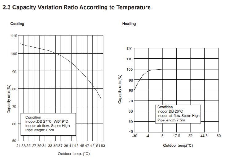

49 minutes ago, liakjim said:
Έλα. Το βρήκα τελικά. Δεν βλέπω να έχει σημαντικό πλεονέκτημα σε ψύξη σε υψηλές θερμοκρασίες.
Ωραίος Λιακτζιμ, είπα κι εγώ ότι δεν είμαι σίγουρος για ψύξη, το λέω με επιφύλαξη.
Ωστόσο, απλώς απορία, ένα αντίστοιχο γράφημα siesta sensira / yukai, πόσο % θα είναι στους 45; Εδώ βλέπω σχεδόν 90%, που είναι πολύ καλά. Και το 85-86% των 47 είναι καλό!
