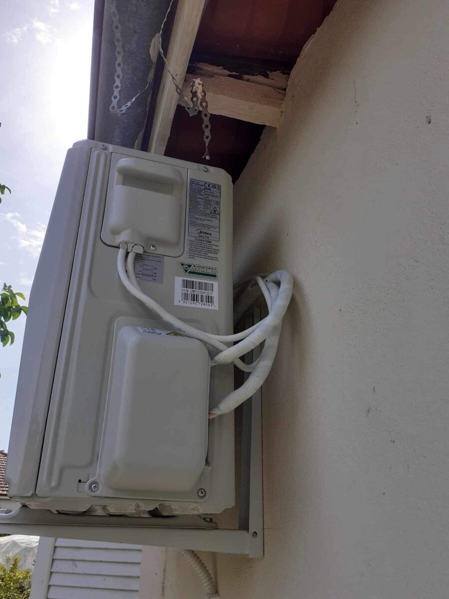

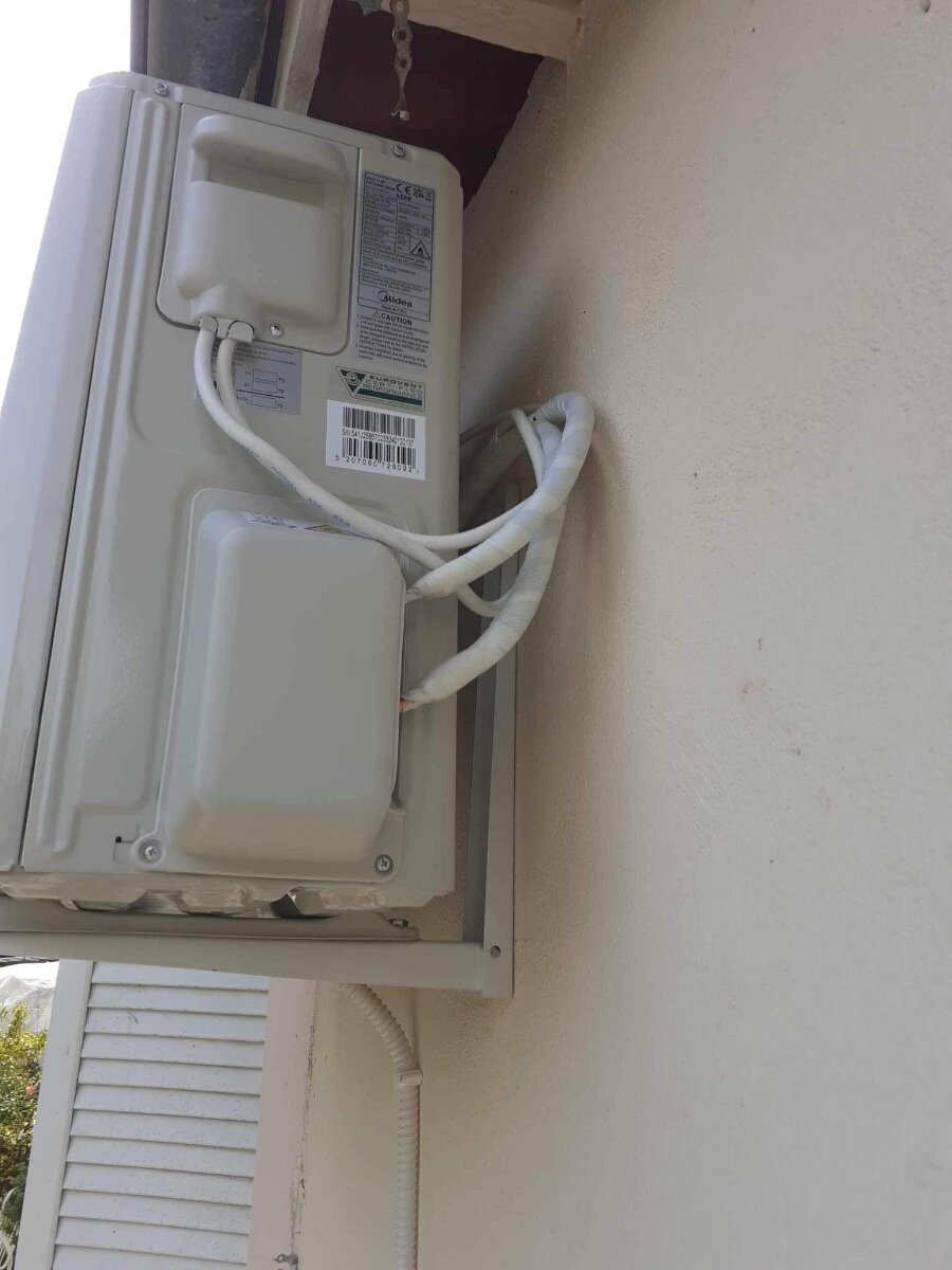

ΠΡΟΣΟΧΗ  Μεγαλη προσοχη στην εγκατασταση
Αρχες του μηνα πηραμε ενα midea all easy pro για δωματιο στο χωριο οπου μενει ο πατερας μου. Επειδη δεν μπορουσα να ειμαι εκει στην εγκατασταση ειπα στον πατερα μου οταν θα ερθουν να με παρει τηλεφωνο για να συννενοειθουμε.
Τι να το κανω, με πηρε μολις το ειχαν βαλει ευχαριστημενος για την εγκατάσταση. Αφου τα ακουσε γιατι δεν με πηρε τηλεφωνο πρωτα, τον ρωταω αν το εβαλαν κατω οπως ηταν το παλιο. Μου λεει οτι του ειπαν καλυτερα πανω και το εβαλαν στον τοιχο. Ψιλιασμενος εγω ρωταω αν εκαναν κουλουρα πισω και αν εβαλαν καποιο μηχανημα. Οπως περιμενα δεν ειχαν βαλει 3 μετρα σωληνα αλλα 1 με 1.5 το πολυ ενω για αντλια δεν ειδε για να μου πει.
Εξαλλος εγω τους περνω τηλεφωνο. Παραλληλα κατεβασα το μανουαλ εγκαταστασης και βρηκα το κειμενακι που ειναι με bold για ελαχιστο μηκος σωληνων 3 μετρα για να ειμαι σιγουρος, ενω μου εστειλε και 2 φωτογραφιες ο πατερας μου για να δω την δουλεια.
Φιλε του λεω εβαλες πολυ λιγο σωληνα και πρεπει να μπει 3 μετρα. Μου αρχιζει το παραμυθι οτι εχει βαλει παρα πολλα aircondition κτλ. Του λεω κοιταξε να δεις το μανουαλ το λεει ξεκαθαρα για ελαχιστο 3 μετρα και θα πρεπει να βαλεις νεο σωληνα, σε καμια περιπτωση μη κολλησεις πάνω στον αλλο. Επισης πρεπει να βαλεις αντλια κενου και μου πεταει το μυθικο ουτως ή αλλως με το νεο φρεον r32 δεν γινεται αλλιώς (κρατηστε την απαντηση).
Σε 10 λεπτα ειχαν γυρισει και χωρις δικαιολογιες το ξηλωσαν, εβαλαν 3 μετρα ακριβως, εκαναν κουλουρα πισω απο την μοναδα και εβαλαν διακλαδωση στις αποχετευσεις γιατι μαντεψτε ειχαν ριξει την εσωτερικη μεσα στην εξωτερικη.
Για την αντλια κενου καταλαβα και εγω και ο πατερας μου οτι δεν βαλανε ποτε την πρωτη φορα αφου τωρα ζητησαν μπαλαντεζα για ρευμα (ενω πριν υποτιθεται ειχε βαλει). Επισης τους ειπα να κλεισουν και την μεσα τρυπα εκτος απο την εξω που αφησαν οπως να ναι.
Τελικα δεν τους νοιαζει το μηχανημα σου, ουτε αν μεινεις ευχαριστημενος αρκει να βγαλουν οσο πιο πολλα εις βαρος σου. Να σημειωσω οτι αν το μηχανημα θα εκανε θορυβο λογω της εγκαταστασης θα το παιρναμε χαμπαρι το χειμωνα που θα ζοριζοταν οποτε θα λεγαμε εε ετσι κανει. Κυνηγηστε τους ειδικα αν ερχονται απο μεγαλη αλυσιδα, δεν τους παιρνει να κανεις παραπονα γιατι θα χασουν την συνεργασια.
και μετα την εγκατασταση δυστηχως εχω μονο μια φωτογραφια
Επεξ/σία από tu-luba
  • Like 4
  • Sad 1

Δυστυχώς για αυτό λέμε να είμαστε μπροστά στην εγκατάσταση..
Το θέμα είναι πως αφού δεν χρησιμοποίησαν αντλία κενού, το ότι έκαναν κενό μετά είναι ανούσιο.. (αν κατάλαβα σωστά)
Θέλει ανάκτηση του υπάρχοντος (αφού έχει αναμειχθεί με ατμοσφαιρικό αέρα), σωστό κενό και γέμισμα ξανά στα γραμμάρια που λέει ο κατασκευαστής με ζυγαριά..
Όλα τα άλλα είναι να' χαμε να λέγαμε..
Ελπίζω να βγάλεις άκρη.., επικοινώνησε με το κατάστημα και ζήτα να γίνει πλήρωση ξανά..
