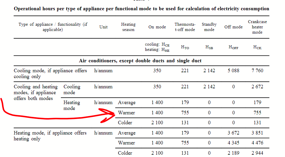

Καταρχήν κανεις ένα βασικό λάθος, κοιτάς τη μέση ζώνη και όχι τη θερμή που είναι η Ελλάδα στο 99% της επικράτειας και επισης κανεις λάθος σκέψη υπολογισμού κατανάλωσης γιατί τα φορτία σχεδιασμου δεν είναι ίδια
Επεξ/σία από dimostr

Είναι λάθος η προσέγγισή σου. Το λέμε και στο sticky ότι οι ετήσιες κιλοβατώρες είναι ο λόγος της πράξης (pdesign*1400)/scop, όπου 1400 είναι οι ώρες λειτουργίας της χειμερινής περιόδου βάσει προτύπου στο θερμό (και στο average), όπου θερμό είναι η Αθήνα (πάλι βάσει προτύπου).
Οπότε αν αλλάζει το φορτίο σχεδιασμού (pdesign) ανάμεσα σε μοντέλα που κοιτάς, θα έχεις και άλλες κιλοβατώρες ακόμη και με ίδιο scop. Πχ κοίτα το asyg12kgte πόσο λιγότερες βγάζει σε σχέση με το TCL που είπες.
Αυτό που πρέπει να κοιτάς είναι το scop όπου αν είσαι πχ Αθήνα κοιτάς θερμό, αν είσαι Ιωάννινα - Βόρεια Ελλάδα κοιτάς average (δες τον χάρτη παρακάτω) και επίσης θέλουμε το φορτίο σχεδιασμού σε θερμό να είναι σημαντικά χαμηλότερο από το αντίστοιχο σε average (έχουμε δει ότι αυτό ισοδυναμεί συνήθως σε χαμηλά ελάχιστα watts)

Ευχαριστώ για την απάντηση. Το sheet, έχει μόνο τη στήλη J με SCOP και μετά υπάρχει η πιο γενική με κλάσεις Α+,Α++ κλπ. Αυτές δεν αναφέρουν κλιματικές ζώνες, οπότε φαντάζομαι ότι είναι για τη μέση ζώνη.
Υπάρχει αντίστοιχο πινακάκι συγκεντρωτικό με SCOP για θερμό ή θα πρέπει να ανατρέχω στις προδιαγραφές κάθε μοντέλου ξεχωριστά?
3 λεπτά πριν, hobbyman είπε
Αν μένεις σε μέρος που είναι για θερμό (βάσει χάρτη), τότε αναγκαστικά ναι.
edit
@hobbyman μπορείς εναλλακτικά να πας στο site της eurovent , να κατεβάσεις όλα τα κλιματιστικά και μετά να τα κάνεις short βάσει scop warmer (απλά δεν έχουν όλα).
Ή απλά να πάρεις το περφερα και τέλος.
